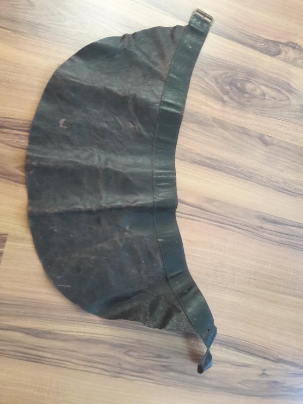

Hallo Konrad,
vielen Dank für die Tipps zur Lederreinigung und -konservierung.
Ich habe ein 160 Jahre altes Arschleder aus dem Sächsischen. Das ist zwar soweit in Ordnung (leicht schwergängig, aber keine Risse etc.), wurde aber vom Vorbesitzer mehrfach gefaltet aufbewahrt. Diese Faltstellen würde ich gerne irgendwann minimieren und natürlich was zur weiteren Erhaltung des Leders tun.
Arschleder Vorderansicht

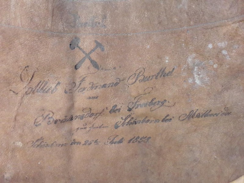

Inschrift auf der Rückseite des Arschleders
