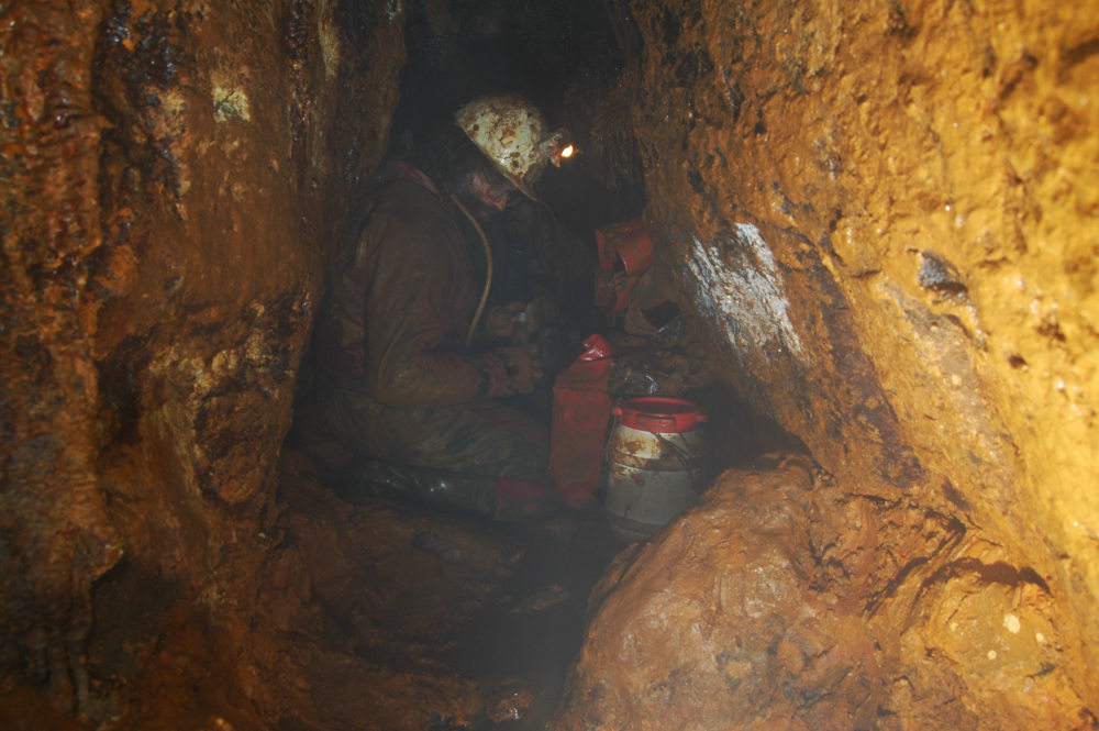

Meiner Meinung nach hat der Schlamm in ehemaligen Erzgruben eine ganz eigene Qualität, die mir in Karsthöhlen bislang
nicht begegnet ist. Das Zeug ist zunächst fest, wird dann extrem dünnflüssig und verteilt sich überall und bevorzugt auf
Kameraequipment. Ich habe in Freiberg innerhalb eines Jahres mal zwei Kamera-Bodys geschrottet, weil der Dreck in den Verschluss gelangt ist (dummerweise lassen wasserdichte Tonnen einmal eingedrungenen Schlamm auch nicht wieder raus).
Das Zeug verteilt sich auch gut an den Stößen, die daraufhin ein gleichmäßiges Braun annehmen, und da sind die Structure-From-Motion-Algorithmen dann leicht überfordert.
Dieser fast saubere Befahrer zeigt das Problem, glaube ich ganz gut. Zusätzlich noch jede Menge Nebel, der der Bildqualität auch nicht guttut.
Lade den Geophon doch mal zu einer Höhlenbefahrung ein, am besten in ein fränkisches Loch! :D :kugel:
Gerne, sitze gerade beruflich in Franken fest.
