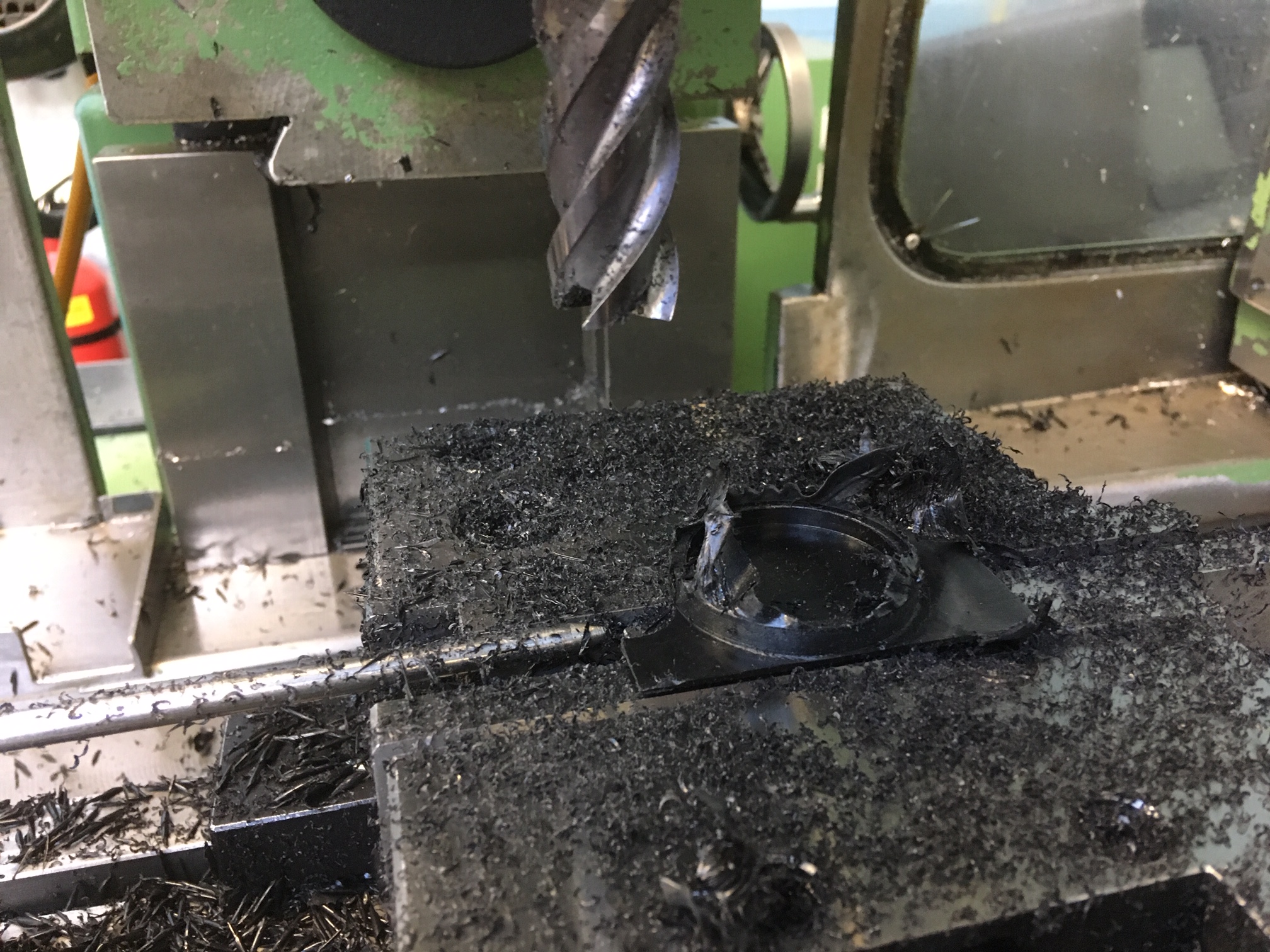

Nein, tapen geht nicht. Der Deckel ist total fest und lässt sich nicht lösen. Habe es schon mit Krichöl, Wärme etc. versucht. Trotz allergrößter Vorsicht ist schon ein Stück vom Deckel weggebrochen. Es besteht aus meiner Sicht leider keine Chance, ihn zerstörungsfrei zu entfernen.
Hatte ich oben schon geschrieben. Ohne Zerstörung werde ich nicht an das Batteriefach rankommen und kann den Deckel entfernen. Das schließt den kompletten Deckel ein, auch wenn dort sicherlich ausgelaufenen Batterien zu finden sind. Aber man muss sowas nicht ausdiskutieren :wink:

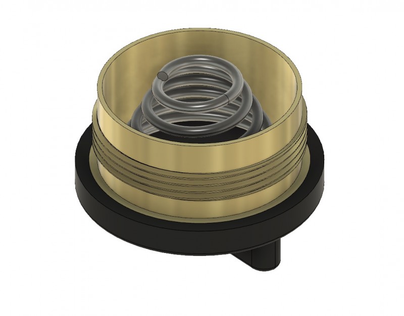

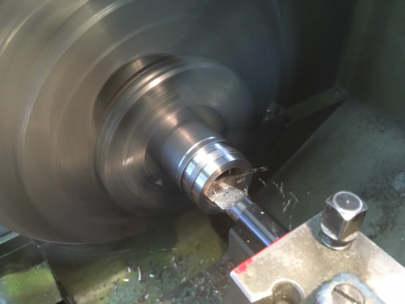

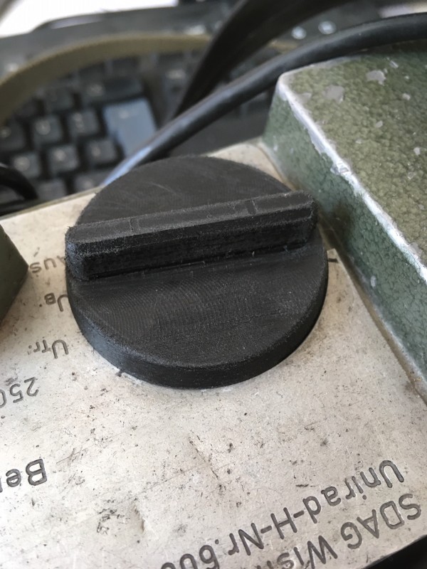

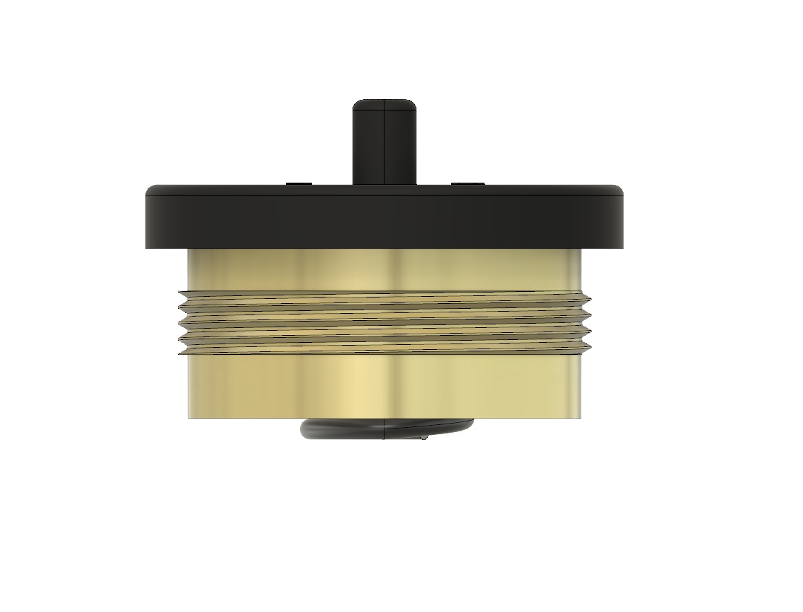

Hab den Batteriedeckel von meinem Unirad gerade mal ausgemessen.
Ich schau morgen früh mal nach ob meine Drehbank M39x1,5 schneiden kann und ob ich den passenden Drehmeißel hab.
Wenn das der Fall ist könnte ich dir evtl. einen neuen Verschlussdeckel herstellen.
Viele Grüße
Felix

Re: Unirad
Hallo Feix,
das wäre toll. Wenn es nicht klappt bleibt der alte Verschluss drauf, bis ich Ersatz gefunden habe.

Hallo Felix, gute Grafik! :meister:
@nobi: Ich hab ja keine Ahnung, aber wenn der Deckel wie in Felix Modell aussieht, dann kriegst Du den schlimmstenfalls auf, indem du zwei Löcher reinbohrst und dann einen Stiftschlüssel ansetzt (falls er nicht schon bei der Rundzange kapituliert). Die Löcher kann man hinterher wieder schließen oder Felix' Neuteil verwenden.

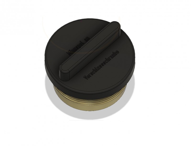

Ich staune ja über die Detailverliebtheit: Sogar die TGL-Schriftart verwendet! :meister:

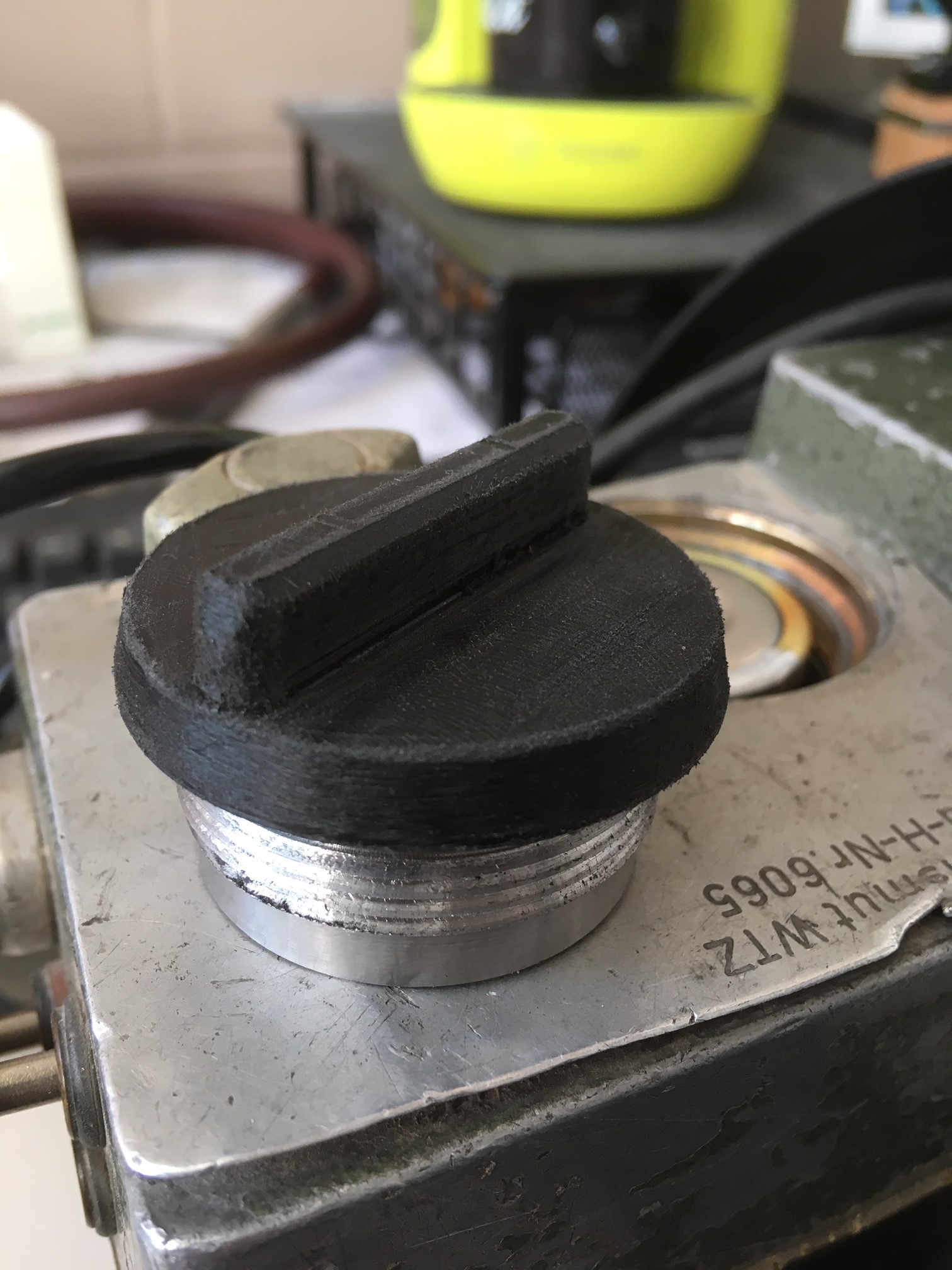

Hab den Deckel jetzt soweit fertig.
Das einzige was noch fehlt ist der Dichtungsring und die Kegelfeder.
Da hab ich allerdings nichts passendes hier.
@nobi
Vielleicht kannst du ja die alten Teile nochmal verwenden wenn du den Deckel raus bekommst.
Viele Grüße
Felix

:meister: Wahnsinn :meister:
Die Feder kann man sicherlich nochmal verwenden, wenn ich es aufbekommen habe. Ansonsten dürfte es in alten Stabtaschenlampen entsprechenden ersatz geben.

Einen wirklichen Erfolg konnte ich noch nicht verbuchen. Die Plaste-Bestandteile sind ab, aber das Gewinde sitzt fest. Um Das Gerät nicht unnötig zu zerkratzen, muss ich vorsichtig vorgehen. Die obere sichtbare Batterie schaut erstmal gut aus.
Den Batteriefachdeckel von Felix habe ich an einem anderen Unirad ausprobiert - past perfekt :meister:

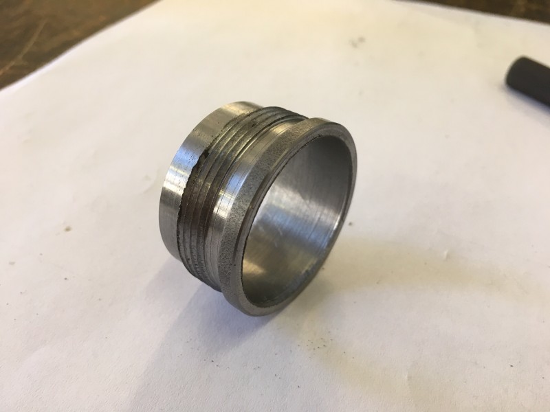

So, ein kurzes Update:
Das Unirad hat jetzt seinen neuen Deckel. Wir haben das alte Deckelgewinde entfernen können - es war festgerostet. Die Feder und sogar den Dichtungsring konnte ich wieder verwenden. Die Batterien waren zum Glück nicht ausgelaufen.
Allerdings funktioniert das Gerät aktuell nicht. Da muss ich mal schauen, wenn ich ein paar neue Batterien drinnen habe. Die heutigen sind ja etwas dünner als die originalen Batterien mit der Papphülle.
Also großes Dankeschön an Felix :meister:
