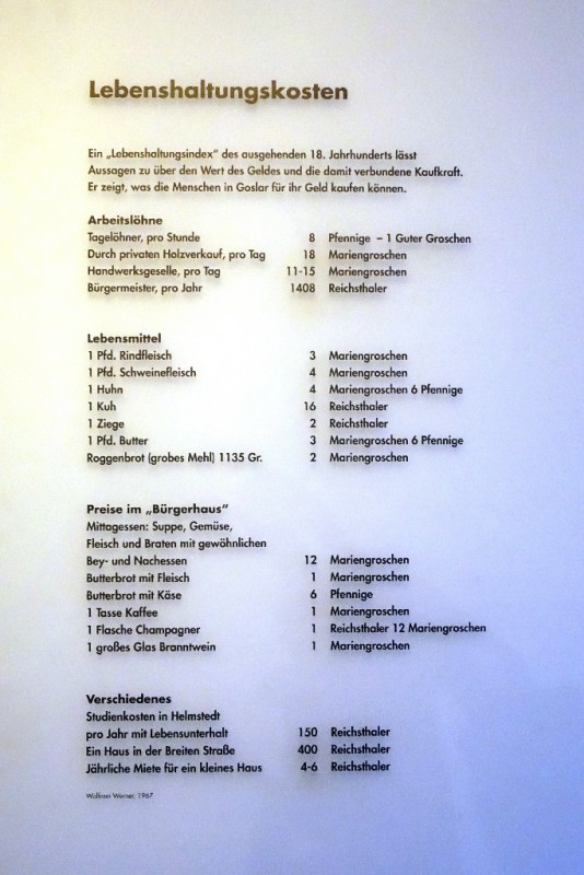

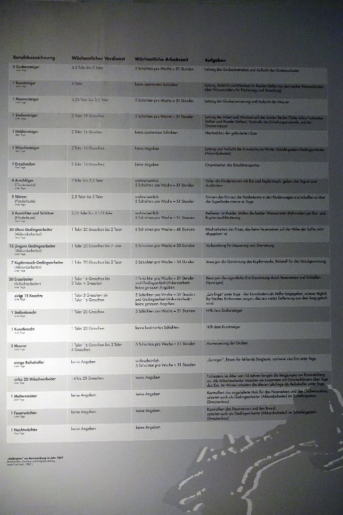

Hallo Falk,
anbei Lebenshaltungskosten des ausgehenden 18. Jahrhunderts und der "Stellenplan" vom Rammelsberg von 1837. Beides im tollen Museum vom Rammelsberg zu sehen.
Wenn du es größer brauchst, gib Becheid.
