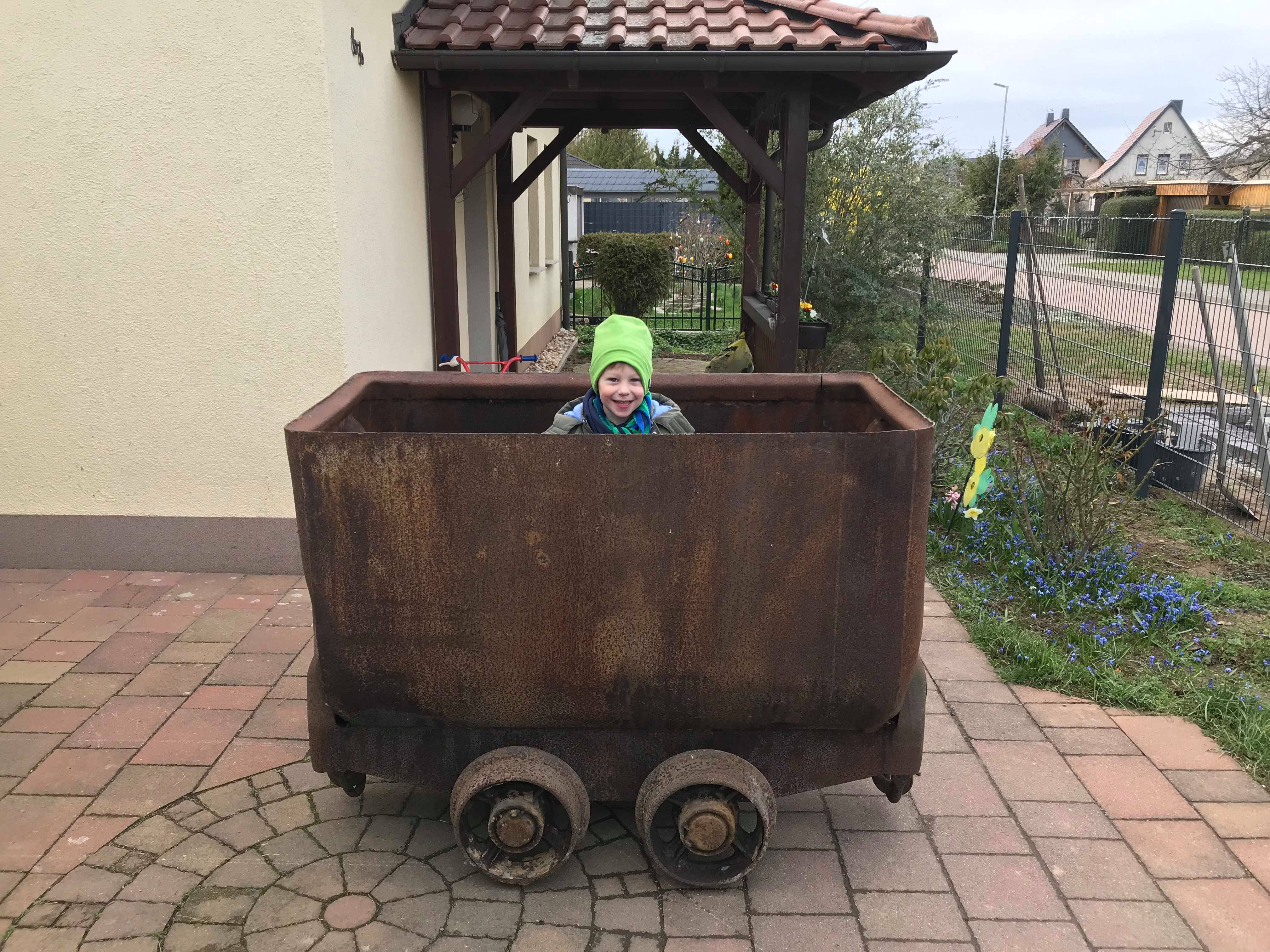

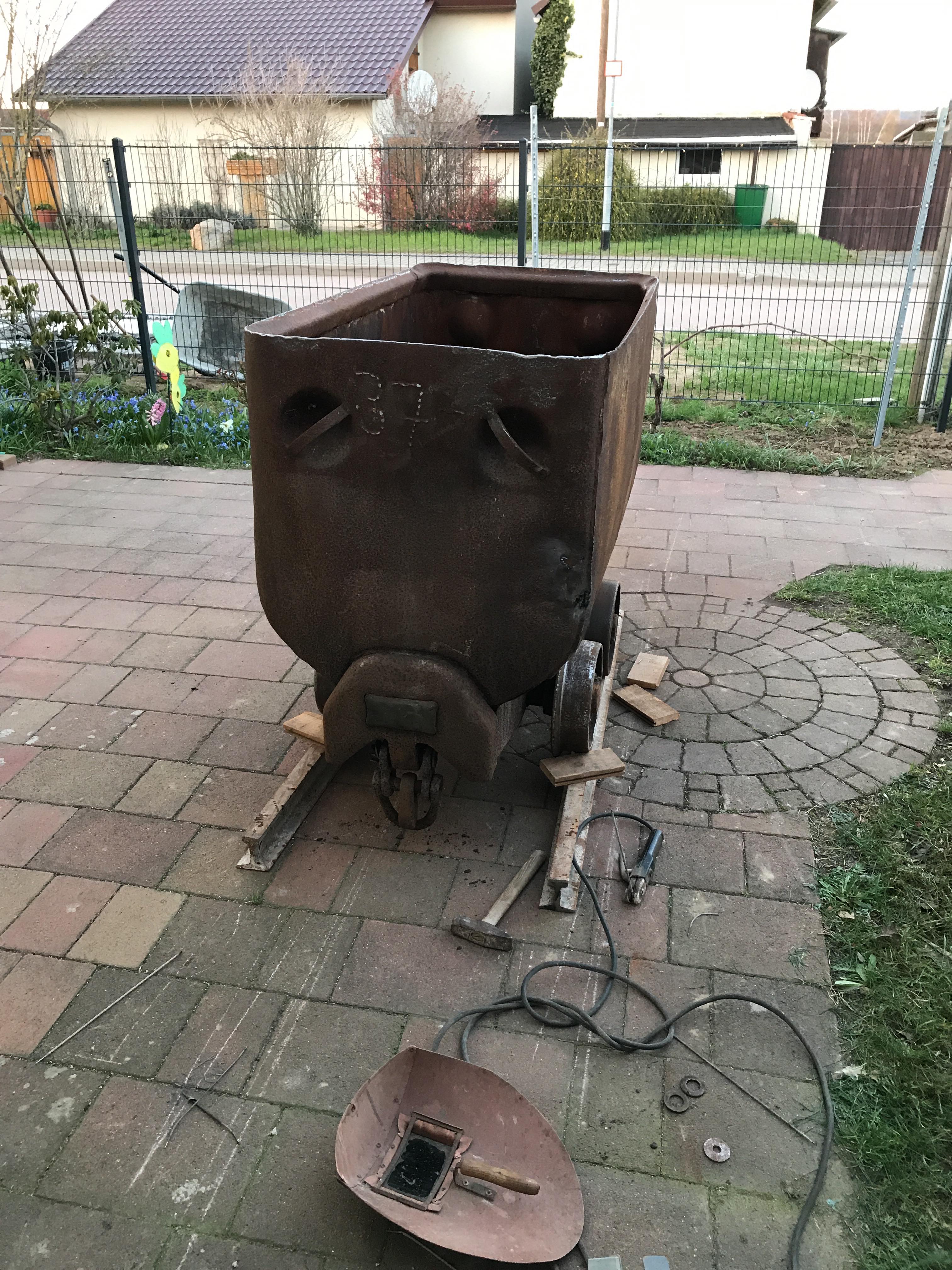

ein Freund und ich kamen am Wochende in die glückliche Lage einen Grubenhunt zu ergattern.
Diese sind natürlich vom Zustand her so wie sie aus der Grube kamen.
Der Hunt soll draußen meinen Garten zieren. Über die Restaurationen (schwarz soll er werden) habe ich mir natürlich auch schon Gedanken gemacht, hätte aber gerne mal ein paar Tipps/Anleitungen von ein paar Besitzern welche diese Prozedur schon hinter sich haben.

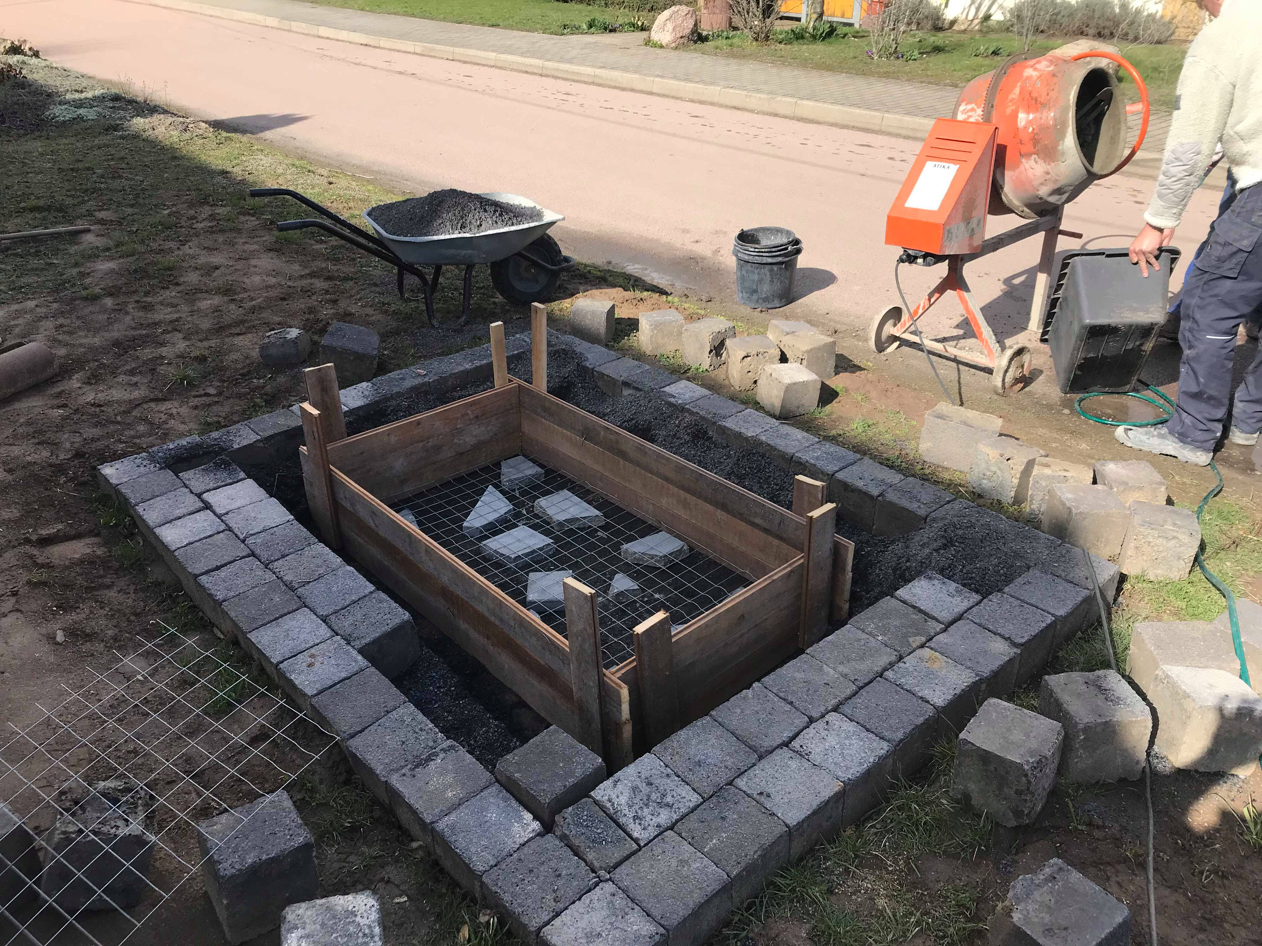

- Bastl
- Beiträge: 262
- Name: Sebastian Weigoldt
- Wohnort: Augsburg

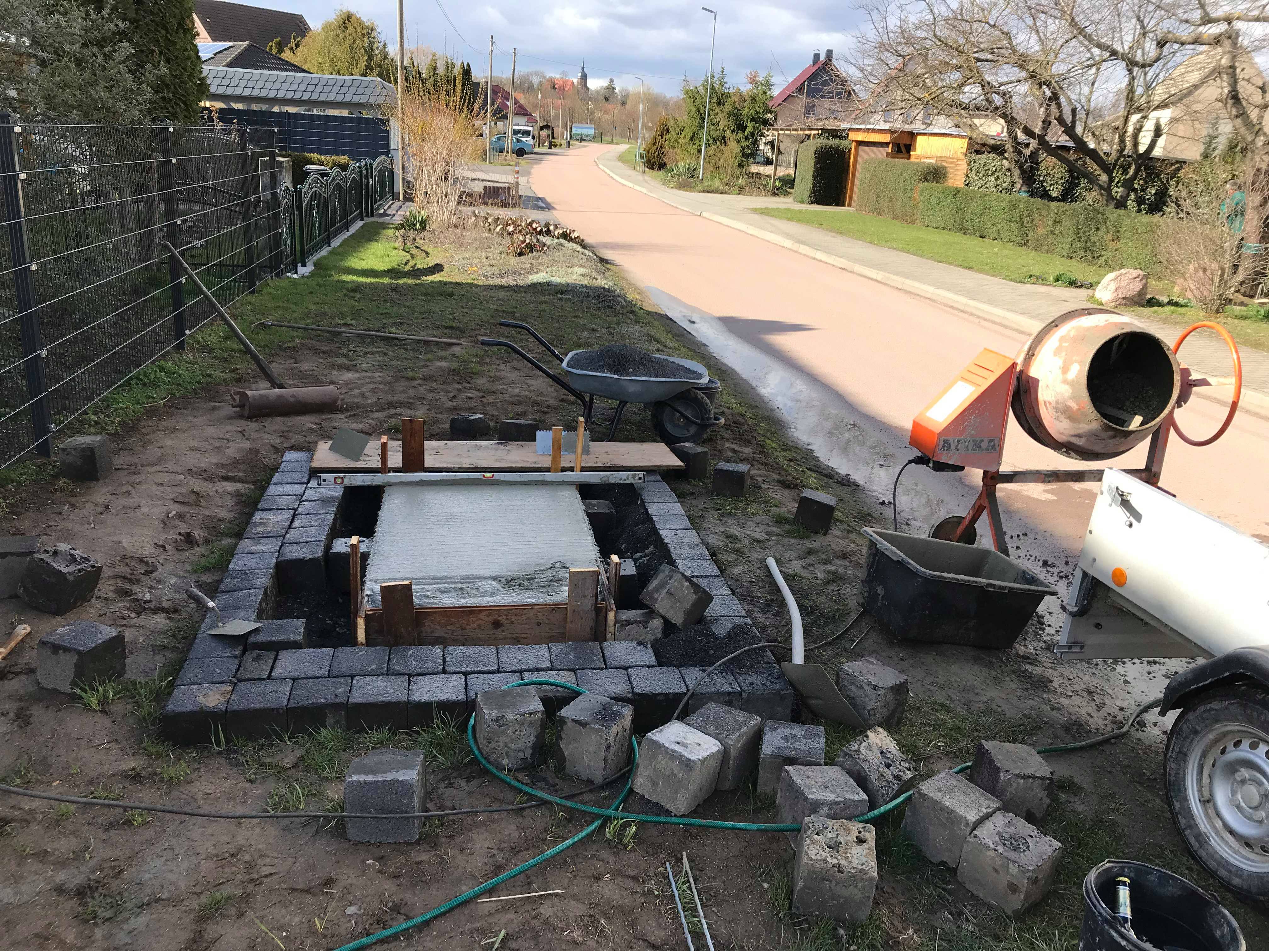

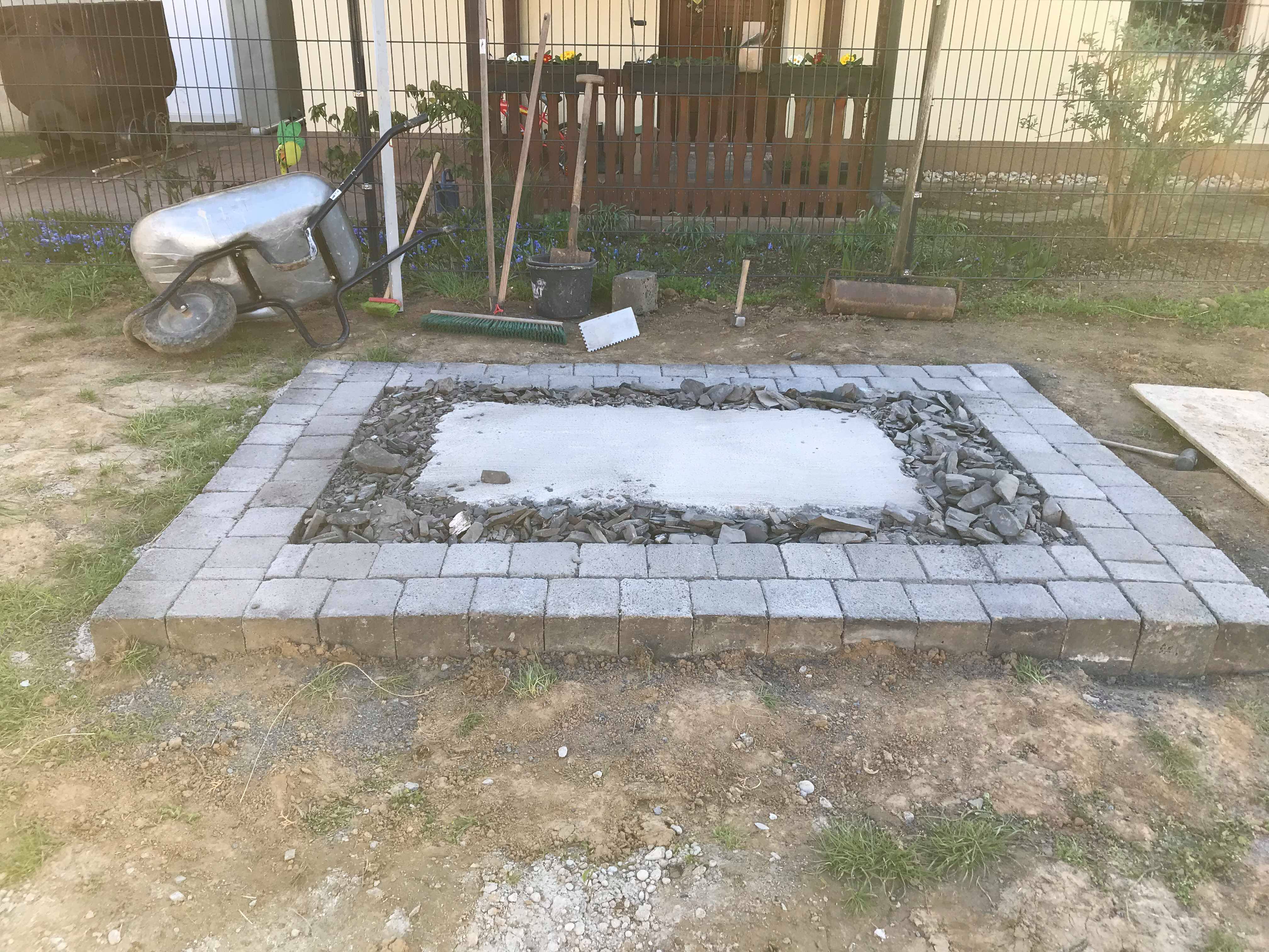

Re: Restauration Grubenhunt
Genau, das mit dem Gitter in der Wanne will ich auch so machen !
- Kamerad Martin
- Beiträge: 99
- Registriert: Mo. 09. Sep 19 21:32
- Name: Marcel
- Bastl
- Beiträge: 262
- Wohnort: Augsburg
Mit was hast du die Schwellen (Bretter) behandelt ?
Sind die Schienen auch geschwärzt ?
- Kamerad Martin
- Beiträge: 99
- Name: Marcel
Die Bohlen lagen 2 Monate in Lasur. Die Schienen habe ich erst 2 x mit Hammerit gestrichen dann mit Dachlack. Auch das Innere des Förderwagens habe ich nach der Farbe mit Dachlack gestrichen.
