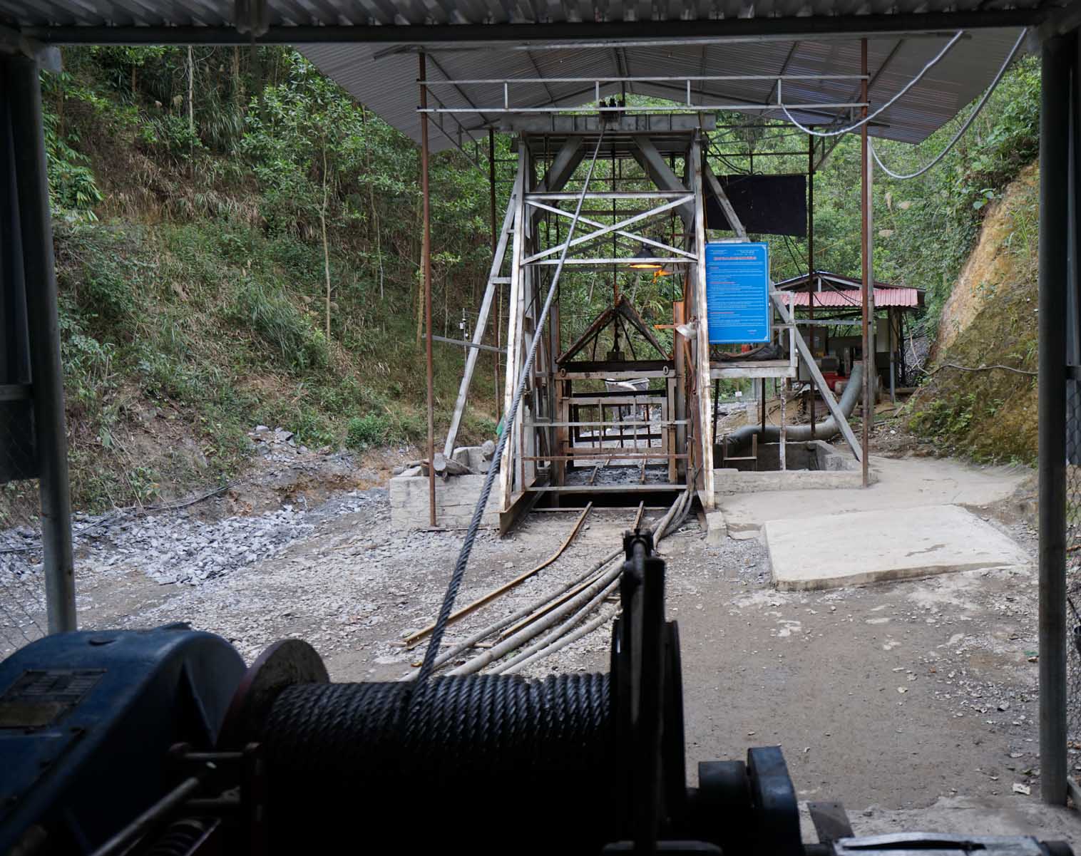

Cuc Duong Pb Zn Lagerstätte Nordvietnam, zw. Hängebank und Füllort 40 m Sohle.
Glück Auf, der OHo.
Die Hängebank auf der Halde :cool:

OHo hat geschrieben: Di. 28. Jan 20 18:52 Füllort
:gruebel: Kann ein Füllort auch Hängebank sein?

"Kann ein Füllort auch Hängebank sein?"
Insofern bei Oho NICHT :D
Einrichtungen am Füllort und an der Hängebank
Die Schachtförderung beginnt an der Hängebank und endet am Füllort. Daher sind hier bestimmte Einrichtungen vorhanden, die das rasche be- und Entladen der Fördergefäße bzw. Fördergestelle ermöglichen. S. 144 ff
Allemeine Bergbaukunde - VEB Verlag für Grundstoffindustrie Leipzig 1961 :D
Wenn gewünscht, kann ich die genannten Seiten hier (samt Skizzen) einstellen. Will´s nicht alles abschreiben ...

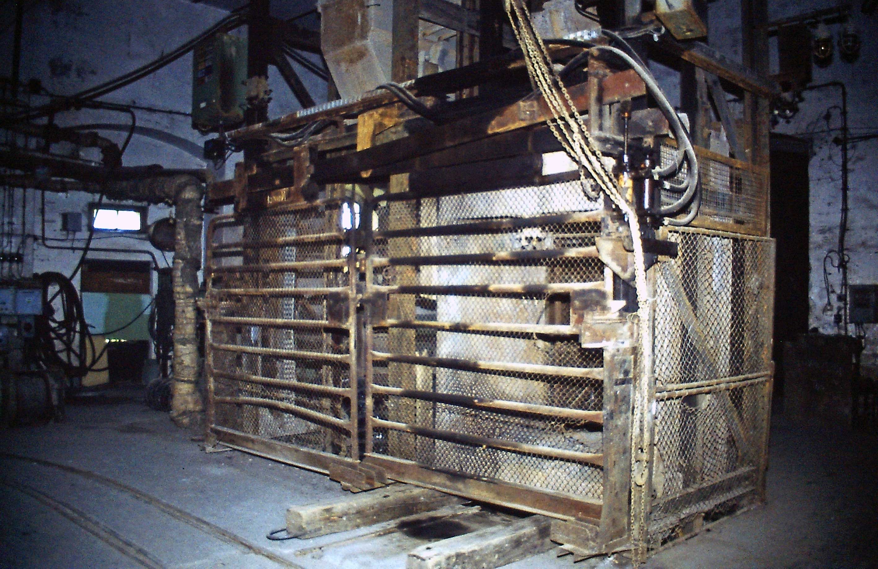

Beiträge: 134
Re: Wettbewerb Januar 2020
Eine Hängebank kann auch unter Tage sein oder?
Wir sind in einem Hängebankstollen ungefähr in der Mitte Deutschlands, hinter mir gibt es Kreiselwipper zum Entladen der Erzwagen und Kettenförderbahn.

Eine Hängebank ist Übertage. Deine Aufnahme zeigt einen Füllort und der ist immer Untertage.

Beiträge: 2512
Als Beispiel dafür fällt mir spontan der Rammelsberg ein, wo ein Tagesschacht eine untertägige Hängebank hat. Das wurde dort aufgrund der geologischen, geographischen und historischen Gegebenheiten so ausgeführt.
Die Hängebank ist dort, wo die Schachtförderung endet, wie oben schon richtig beschrieben wurde. IdR Übertage, in seltenen Fällen aber auch Untertage (und bei Blindschächten sowieso).

Die Lehrmeinung ist richtig und muss nicht überarbeitet werden:
Hängebank ist der Ort der Übergabe zwischen Schacht(-förderung) und übertäger Förderung. Damit sind folgende Niveaus eingeschlossen: Oberhalb einer Halde, Haldenplateau, Rasensohle oder eben ein Förderstolln. Daraus ergibt sich, dass eine Hängebank sowohl über Tage, als auch unter Tage angelegt sein kann.
