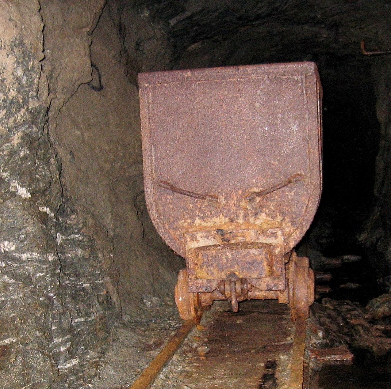

Mal ein Beispiel, wo die Schienen sehr eng liegen.

Es ging hier an dieser Stelle um die Spurweite des Karl-Marx-Werkes. Wie ich vor längerer Zeit weiter oben schon schrub, hatte schon das Nachbarwerk eine andere.

Die Spurbreite ist 600 mm. Wo das ist, kann ich mich nicht mehr erinnern.
- Beiträge: 1604
Re: Frage(n) zu einem Förderwagen
Könnte aus der Anfangszeit der Wismut sein
Die Griffe erscheinen mir eher für "Liliputaner" gemacht.
Wer baut denn sowas
Nur Spaß ! Bitte nicht endlos kommentieren
Warum die Griffe dort unten? Keine Ahnung. Allerdings wurden die Hunte mit Akkuloks bewegt.

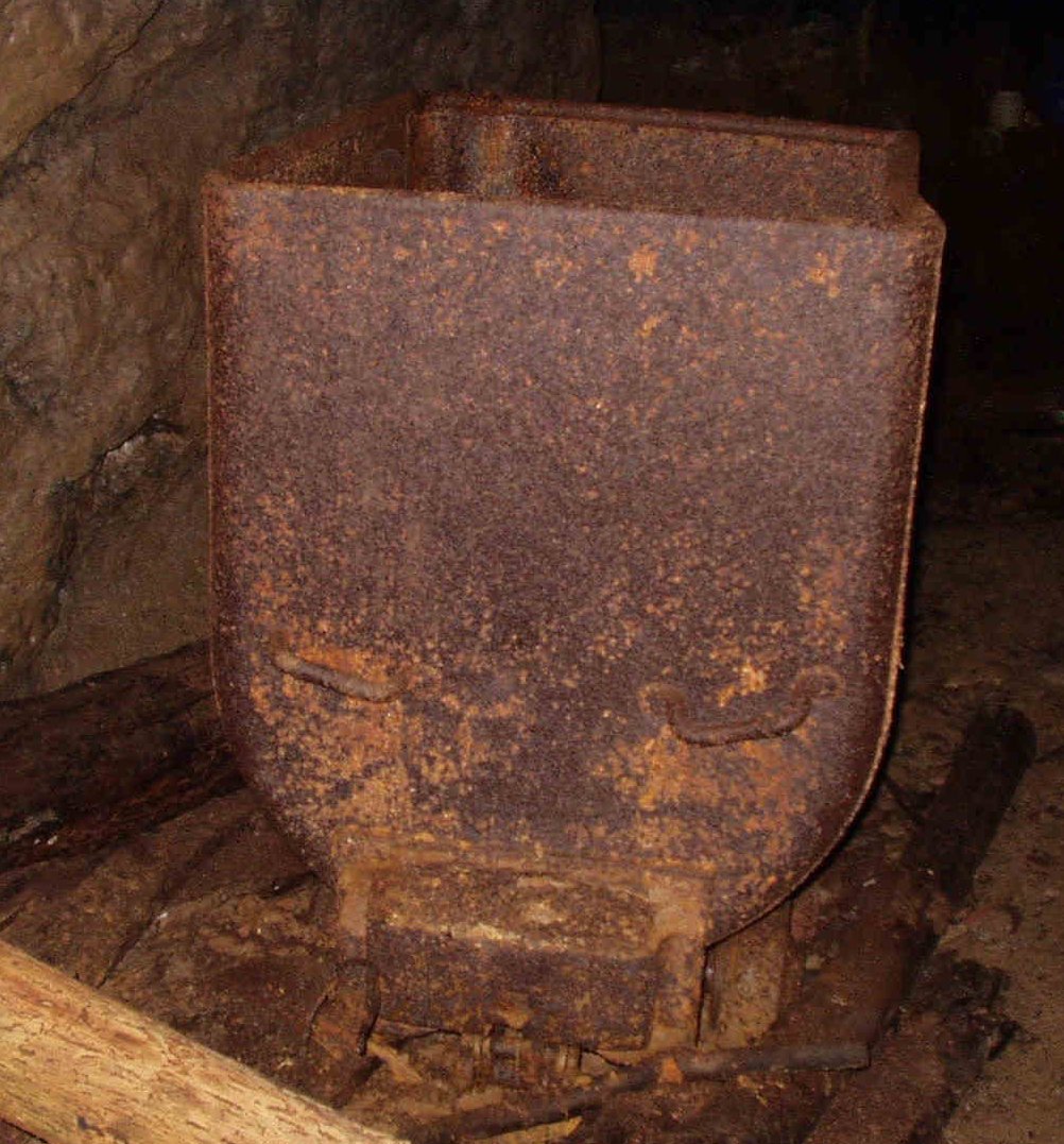

Das stimmt schon. Trotzdem wurden die Hunte geschoben und nicht gezogen. Das war kein Sonderexemplar, sondern Standard. Dazu ein weiteres Beispiel vom selben Ort

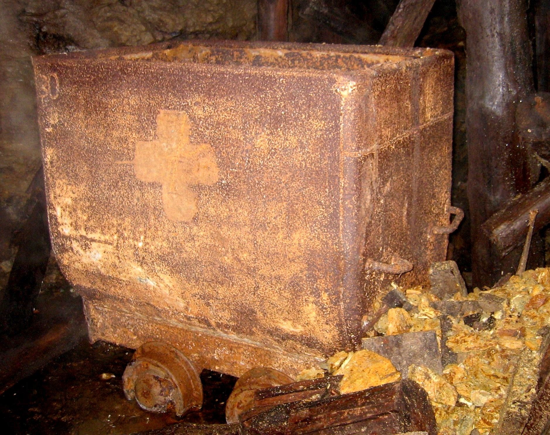

Diese Art Hunte gab es scheinbar nur dort und deshalb muss es in der Grube eine Besonderheit gegeben haben, Griffe so teilweise oder generell anzubringen. Du hast zwei Bilder gezeigt, wobei einer ein Sani-Hunt ist (Kreuz erkennbar) und scheinbar keiner zur Förderung.
Sonderanfertigung? Könnte schon sein. Wenn der Schacht keine Leerseite hat wird es mit dem schieben des Huntes schwierig. Der "Sanihunt" wurde nur umfunktioniert. Mal noch ein Hunt von einer anderen Ecke.
