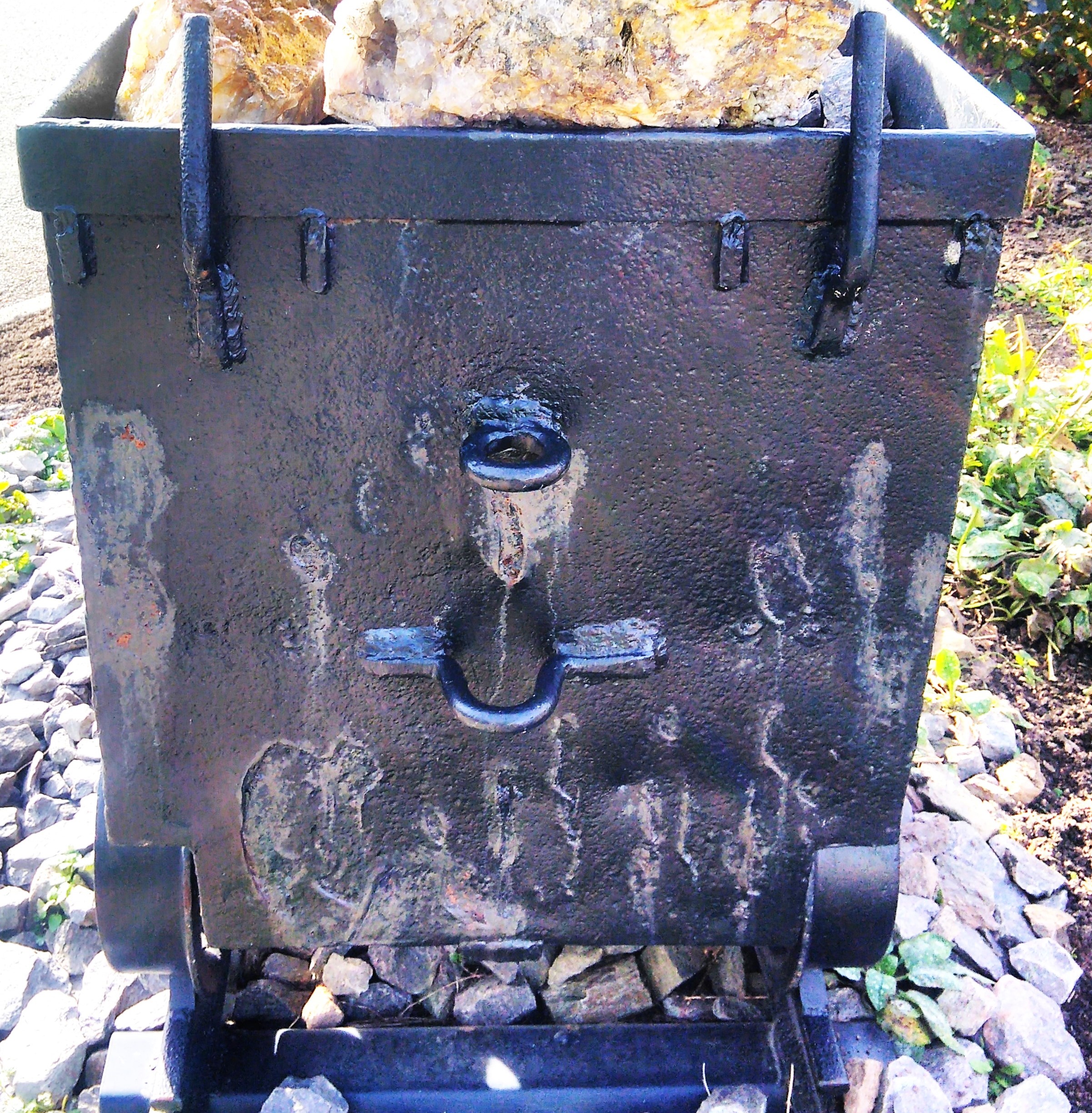

Nobi hat geschrieben: Di. 31. Mär 20 19:00 Ich kann aus eigener Erfahrung sprechen, Du auch?
Ja, kann ich. Die Hunte, auch die großen Hunte der Wismut waren zu niedrig um sie mit der Schulter zu schieben. Seitlich mit Hüfte und Oberarm, das geht.
Aber du hast mich auf was gebracht. Haspelberge.:meister:
Aufgefallen ist mir, das nicht nur die neuen großen Hunte so tiefe Griffe haben, sondern auch die älteren Kastenhunte. Das könnte des Rätsel Lösung sein.

Noch was.
So recht "ergonomisch" sind die Griffe nicht angeordnet :gruebel:
Zum "anheben" JA, zum "schieben" NEIN. Wenn ich´s anfassen müsste.
Bin auf die Lösung gespannt ?
Vielleicht was ganz dämliches :)

Darüber habe ich auch nachgedacht. Das Seil lief in der Mitte. Das kann man noch sehen. Warum aber die so tief angebrachten Griffe. :gruebel: Hab im Moment keine Idee mehr.

Die Anordnung der Griffe zueinander und die Höhe der Anbringung am Hunt schließen meiner Meinung nach aus, dass diese zum Schieben des Huntes gedient haben. Es wäre aber bei dieser Anordnung/Ausrichtung durchaus möglich, Seile dort anbringen, um den Hunt aus irgendwelchen Gründen zu ziehen, ohne dabei im Gleis zu stehen (deshalb die Griffe auf beiden Seiten, je nachdem, wo die Fahrung ist).
Das Hinunterlassen eines Huntes über eine Schräge wäre auch möglich (hier sicherlich nur beim Leerhunt).
Da aber diese Hunte scheinbar nur im dortigen Grubenbetrieb verwendet wurden, müssten sich die o.g. Überlegungen an der Art des betriebenen Abbaus bzw. durch Risswerk auch bestätigen lassen. Augenzeugen werden sicher schwer zu finden sein.
Aber evtl. hat es auch etwas mit einer Technologie Übertage (Transport und Entleerung der Hunte) zu tun :gruebel:

Es ist ganz normaler Erzbergbau, also Firstenstoßbau. Es gab verschiedene Niveaus die durch Haspelberge miteinander verbunden waren. Der Transport auf den Strecken erfolgte durch Akkuloks.
Beiträge: 1606
Re: Frage(n) zu einem Förderwagen
Entleerung - war auch mein Gedanke. Aber der Hunt müsste dann über die Stirnwand hinaus gekippt werden.
"Versturzhunte" hatten an der Stirnseite eine Klappe, die die Entleerung ermöglichte.
Stehen welche in Marienberg ...
Beiträge: 2470
Nee. Die großen Hunte kippst du nicht mehr. Die Stirnkipper sind bekannt. Hatte ich aber schon geschrieben. Vorher gab es Stirn-und Seitenkipper.

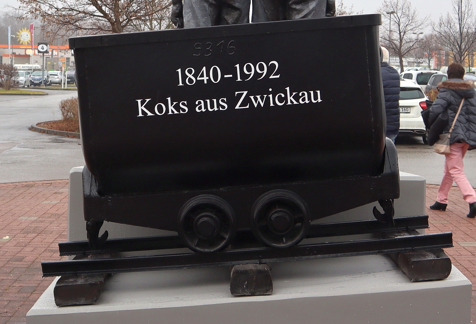

markscheider hat geschrieben: Mo. 18. Mai 15 18:27 Ohne großes Nachdenken gibt es im Zwickauer Revier vier Hunde, die ich als original einschätze:
1. Globusmarkt 50.707089,12.498192
2. Neue Schedewitzer Muldenbrücke 50.703093, 12.501689
3. Martin-Hoop-Werk 50.728226,12.556541
4. Aussichtspunkt Wilhelmschacht III 50.694964, 12.526319
An 1 und 4 war ich letzte Woche, 2 ist schwierig zu erreichen, wenn man nur ein paar min Zeit hat, und 3 war zu weit weg.
1: Nr. 9323
2: Nr. 9247
Abmessungen und Konstruktion identisch. Jeweils 2 Spurkränze auf den Rädern, einmal ~450 mm , einmal 500 mm. Stammen vermutlich ursprünglich vom Karl-Marx-Werk und wurden durch aufschweißen einer Scheibe auf die Räder für die Verwendung auf Martin Hoop umgespurt.
Der Inhalt müßte bei 750-800 l liegen (l*b*h = 870; - Ausrundung)
Aus unserer Vereinspostille erfuhr ich vergangene Woche, daß der Hunt am Globusmarkt von dern Kameraden getauscht wurde, nachdem bereits im vergangenen Jahr die Schwellen erneuert worden waren. Da ich sowieso gerade hier bin, habe ich heute schnell ein paar Fotos gemacht. Aufgestellt ist nun statt der 9323 der Hunt 9316, ohne geänderte Spurweite; Gleisspurweite ~460 mm.
