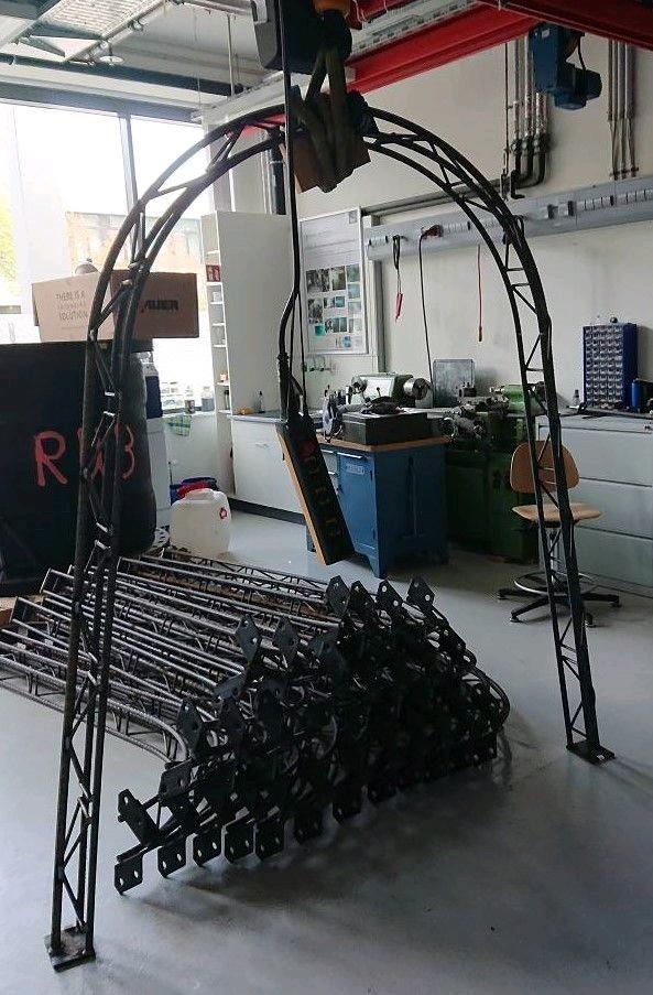

Die Ruhr-Universität Bochum (RUB) untersucht seit einigen Jahren den Grundwasserschutz im ehemaligen Zink-, Blei- und Silberbergwerk Merkur. Bis 1945 wurde hier Abbau betrieben. Kriegsbedingt ist das Bergwerk nach dem Ausfall der Wasserhaltung abgesoffen. Um die Standsicherheit einiger Streckenbereiche zu gewährleisten fertigte die Bochumer Eisenhütte GmbH & Co. KG sogenannte Gitterträger aus Betonstahl. Die Grube wird von Interessenten rege besucht. Das Bochumer Bergbaumuseum organisiert Führungen.
Die Gitterträger können nach Vorgabe durch das vorhandene Streckenprofil gefertigt werden.

Wieviel trägt der Ausbau ? Gibt es auch ein techn. Datenblatt ?
Es wird weniger Eisen benötigt, die Schweißkonstruktion mit den oberen Platten ist auch aufwendig, macht das den Preis wett ?
Sicher spielt auch der Einbau eine Rolle bei der Überlegung eine solche Ausbau-Form zu wählen?

das ganze Konstrukt sieht aufwendig aus. Viele Zuschnitte und Schweißstellen. Wird das automatisiert gefertigt bzw. gibt es einen ausreichend großen Markt dafür, so daß sich die Entwicklung eines solchen Verfahrens lohnt? Nach üblichen Handwerkshonoraren bleibt sonst bei manueller Arbeit von der Eisen-Ersparnis nichts mehr übrig.

Ausgehend von den Fotos würde ich eher für Ankerausbau plädieren.
Des weiteren vermisse ich einen entsprechenden Verzug.
"Nachgiebig" erscheint mir der Ausbau auch nicht.
Lichter Streckenquerschnitt 10 qm, Profilgewicht ca. 18 kg, Bauabstand 0,6 m. (für Gesteinsstrecken im Steinkohlenbergbau)
Mal so als "Denkanstoß"

Die Idee ist klasse. Wie wird der Kraftschluss ans Gebirge hergestellt? Verzug mit Hinterfüllen oder doch lieber Spritzen? Denn so in die Gegend gestellt sieht da ja ganz gut aus, aber ist wenig funktional.

Aber wie die Vorreder schon gesagt haben... was wird hier gesichert? Das ist erst einmal lediglich eine punktuelle (sehr aufwendige) Unterstützung. Und der Stollen steht doch 1a.

Zur Beantwortung der offenen Fragen.
Auf der Grube Merkur wurde der Gitterausbau nur zur Sicherung ohne Verzug eingesetzt und gegen das Gebirge verkeilt. Er dient in diesen Bereichen lediglich als Kopfschutz.
Im Tunnelbau wird Spritzbeton eingesetzt.
Die Konstruktion sieht aufwendig aus, läßt sich aber leicht maschinell anfertigen.
Da er nur die Firstverbindung hat, muss vor der Fertigung das Profil festgelegt werden, wobei jedes Profil möglich ist.
Der Preis beträgt etw 50% von dem eines TH-Bogens gleicher Größe.
Preisinformation zur Weitergabe
mit Bezug auf unsere jüngste Lieferung/Sanierung Altbergbau Grube Mercur für einen 2-teiligen Bogen über die Ruhruni Bochum,
H = 2.300 mm, B = 2.000 mm
L Bogensegment = 2.687 mm
Preis: Bogen komplett ca. 100 € inkl. Verbindungsmittel, Fußplatten, ab Werk Bochum.

Das ist einleuchtend. Den Preis finde ich überraschend günstig.

Danke Horst für die umfangreichen Informationen, Preis doch überraschend, die Konstruktion sieht aufwendig aus.
Spritzen wäre da nach Einbau naheliegend
