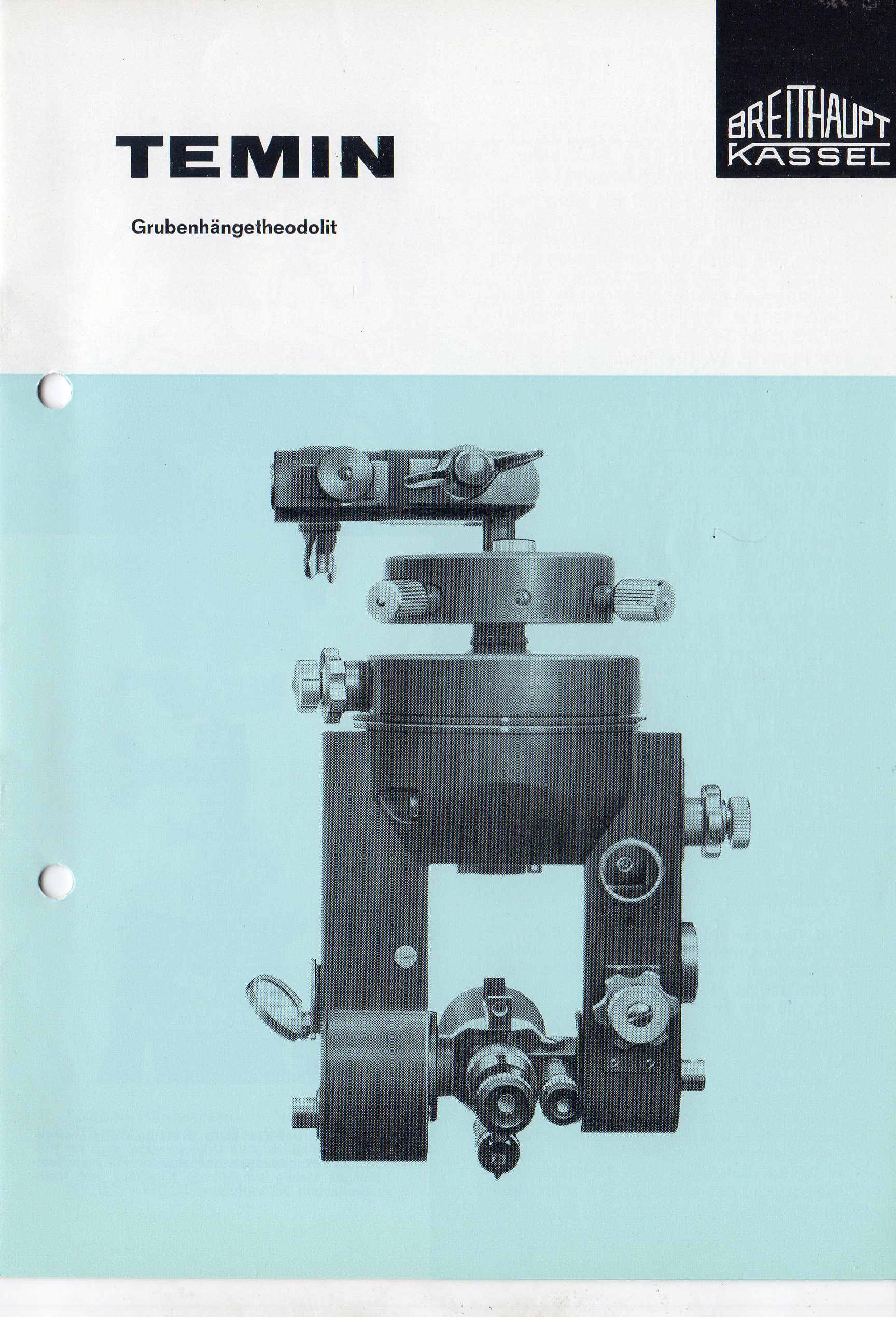

Vielleicht hilft die Beschreibung von Breithaupt für den TEMIN weiter.
Der GAMIN wird beim TEMIN nicht viel weiterhelfen. Die Gemeinsamkeiten hören bei Hängetheodolit auf. Pfriemen und Zielzeichen dürften kompatibel sein. Aber der GAMIN ist ein Nonientheodolit und hat eine Höhenindexlibelle während der TEMIN Glaskreise hat und keine Höhenindexlibelle hat. Ferner hat der GAMIN für beide Fernrohrlagen Kimme und Korn. Der TEMIN hat in der einen Lage einen Diopter und in der anderen auf der Fernrohrlibelle Kimme und Korn. Die Horizontierung erfolgt beim TEMIN über Feintriebe während beim GAMIN recht einfach ohne gearbeitet wird. Der GAMIN hat nur einen Feintrieb für die Höhenindexlibelle.

Hast du die Temin-Beschreibung zufällig als ganzes?
- AdM_Michael
- Beiträge: 555
- Wohnort: Nuttlar
Re: Breithaupt Hängetheodolit
Ja, Du solltest schon längst eine Email haben.
