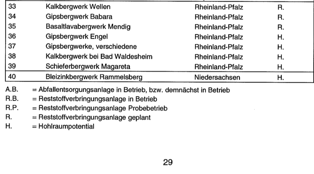

wer kennt sich mit den damaligen Kalkgrube in Rheinland-Pfalz aus und kann mir etwas zu lfd. Nr. 38 Kalkbergwerk bei Bad Waldesheim sagen? Kann unter dieser Bezeichnung leider nichts dazu finden.

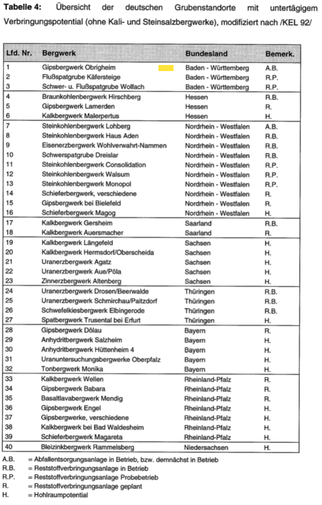

Keine Ahnung wer diese komische Tabelle erstellt hat. Sie ist Nonsens.
Re: Kalkabbau Rheinland-Pfalz
Die Quelle steht darunter: Gesellschaft für Anlagen- und Reaktorsicherheit (GRS) mbHUran hat geschrieben: So. 03. Jan 21 13:06 Keine Ahnung wer diese komische Tabelle erstellt hat. Sie ist Nonsens.
Aber da wird einem wirklich schlecht: Bitterfeld-Wulfen etc. ... und die beraten die Bundesregierung

Unrechtschreibung hin oder her. Unsinn. Die Urangruben in Sachsen und Thüringen waren zu diesem Zeitpunkt entweder schon verwahrt oder geflutet, oder standen kurz bevor. Das gilt auch für die Urangruben der Oberpfalz. in Altenberg liegt die Entwässerung des Grubenfeldes fast an der tiefsten Stelle. Damit ist eine Reststoffverbringung ausgeschlossen.
Verzapft haben das Ding offensichtlich 3 Studentlein. Vom Bergbau 0 Ahnung. Nur ein Zitat zum Erzbergbau. "Unabhängig vom Abbauverfahren wurden Bergwerke in Gängen angelegt und im Teilsohlenbruchbau betrieben." Die haben untersucht, wie Rückstände aus Abfall- und Sonderabfallverbrennungsanlagen untertage entsorgt werden können und wie sie in Wechselwirkung mit dem Grubenwasser reagieren. Dazu haben sie die Asche genommen, dazu Grubenwasser aus den betreffenden Gruben und das im Labor gemixt. Jetzt wissen sie was da untertage passiert.
Naja, was solls. Dafür gab es ja auch Fördermittel und eine gemeinnützige Gesellschaft hat ihre Existenzberechtigung nachgewiesen. Zitat: "Die Gesellschaft verfolgt ausschließlich und unmittelbar gemeinnützige Zwecke im Sinne des Abschnitts "Steuerbegünstigte Zwecke" der Abgabeordnung."
