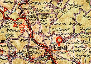

habe auf einer Karte aus dem WK-II einen Eintrag von einem Bergwerk direkt bei Crock gefunden. Hat jemand darüber Info´s?

Scan
Beitrag von bobo »
Hier mal ein Ausschnitt von der Karte:

bobo hat geschrieben:habe auf einer Karte aus dem WK-II einen Eintrag von einem Bergwerk direkt bei Crock gefunden. Hat jemand darüber Info´s?
Steinkohle, wenn man dem zweiten Suchergebnis von http://www.google.de/search?hl=de&q=bergwerk+crock glauben darf. In der Quellenliste dürfte was für Dich dabei sein?
Gruß, Marcel

... die Grube wurde durch die Bergsicherung Suhl verwahrt. Es befanden sich wohl einige Abbaue in unmittelbarer Nähe der Kirche .
Bei den Kontrollbefahrungen während der Arbeiten der Bergsicherung wurden keine Rüstungsgüter oder "Ähnliches" aus dem 2.WK entdeckt . Das wolltest Du doch sicher wissen ... BOBO / Warrior
Ein Riss der Bergsicherung war nicht zu bekommen .

Aber es gab dort noch eine zweite Grube :)

Beitrag von Sven G. »
- wo steht , dass da noch ein Bergwerk ist ??
Ich seh`in der Karte nur ein Bergwerk ( Nähe Kirche)und das ist genau jener Bereich , welcher von der Bergsicherung Suhl verwahrt wurde !
Also wo soll dann "DEIN" Bergwerk sein :?:

Ein Hallo in die Runde !!
Habe Euren Beitrag zum Bergwerk Crock gelesen und kann einige Angaben machen .Ich selbst bin im Nachbardorf Oberwind aufgewachsen und täglich auf dem Weg zur Schule am Eingang vom Bergwerk vorbeigegangen . Das Bergwerk wurde 1770 gegründet und Ende der 1950 eingestellt ! Es wurde Steinkohle abgebaut ,aber die Höhe war um die 1-2 Meter nur und wurde deshalb eingestellt da der Aufwand und nutzen zu groß war. In unserer Jugendjahren waren wir öfters mal eingestiegen der Neugierigkeit wegen. Der Haupteingang wurde Anfang der 80iger Jahre dann mit Erde verschlossen ist aber noch heute Sichtbar. Oben auf dem Berg wo der Förderturm stand befindet sich noch ein Zugang welcher aber gesichert und verschlossen ist. Bis zur Wende wurde von der Milchviehanlage in Crock das Grundwasser für die Stahllungen genutzt .Ich muß mal unsere Bilderalben raussuchen da finden sich noch einige Bilder davon. Auch ist bei Frostwetter im Herbst/Winter auf einem anschließenden Feld Richtung Oberwind der Verlauf von den Stollen sichtbar. Sollte einer der Gruppe mehr wissen wollen ich stehe gerne für einen Vororttermin zu Verfügung .MFG
