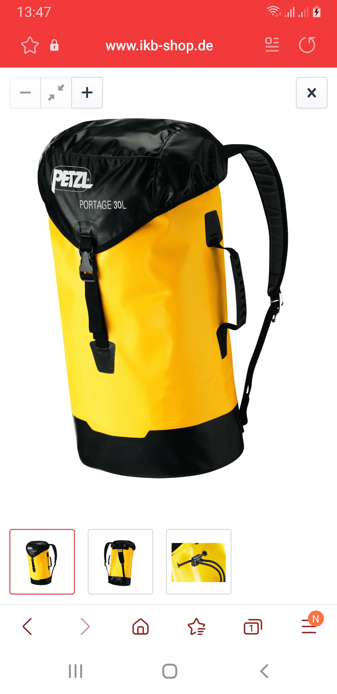

Der Petzl Portage ist komplett Wasserdicht verschweißt und hat eine Deckelkappe die Wasserdicht ist.
Wenn du den Rucksack nicht Komplett untertauchst sollte hier alles trockenbleiben.
Die Grösse ist auch noch gut im Altbergbau zu händeln.
Hab seit Jahren Petzl Schleifsäcke und bin voll zufrieden.
Da ich ja die Schneeberger Ecke gut kenne, Denke ich, der sollte gut für deine Zwecke funktionieren.

Petzel Portage gekauft !
nochmals Danke für die vielen Hinweise

ich bin kein Anfänger fahre schon über 30 Jahre im Altbergbau ein, bis jetzt hat mich mein Alu- Rucksack nie im Stich gelassen aber man wird älter ! Das bedeutet Ausrüstung muss leichter werden ! Werde in meinen Alter (67) keine stundenlangen Kriechaktionen mehr durchführen, fotografiere eigentlich nur Stereo Untertage und will dabei noch etwas Freude haben.

Das ist eine gute Wahl. Ich selbst besitze ein Rucksack von Petzl. Er ist wirklich sehr robust.
