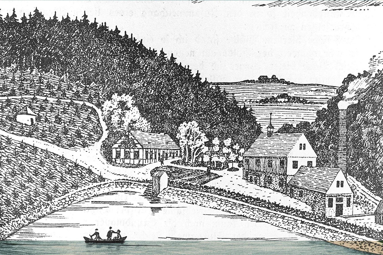

Die Gebäudedimensionen sind gut durch Rißzeichnungen aus dem Bergarchiv nachweisbar aber einige Details basieren auf einer Zeichnung:

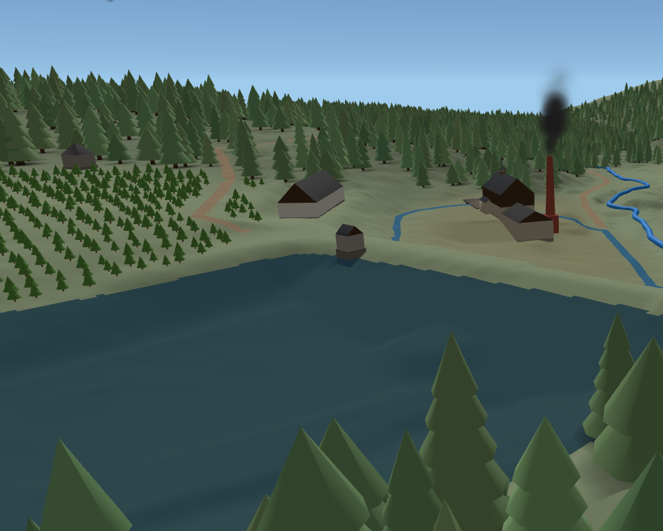

Ich wollte wissen, wie realistisch diese Zeichnung ist. Aus diesem Grund habe ich mit 3D LIDAR daten des GEOSN das Gelände und mit daten aus dem Bergarchiv die Gebäude und die Untertagesituation rekonstruiert. Das Ergebnis kann hier angesehen werden:
https://beltoforion.github.io/lichtloch ... struction/
Für die bei denen das Applet nicht läuft hier ein Bild aus in etwa der Perspektive der Zeichnung:
Für die Darstellung von 1853 habe ich den Damm rekonstruiert und Gelände und Bewuchs auf Basis zeitgenössischer Landkarten angepasst. Wie sich herausstellt ist die Zeichnung überraschend gut. Ich habe in dem Applet auch 2 Kartenoverlays aus dem Bergarchiv als Referenz eingebaut um die Daten abgleichen und Gebäude richtig positionieren zu können.
Es ist ein interessantes Experiment, das zeigt, wie 170 Jahre eine Landschaft verändern können. Unklar ist, was mit der Radstube passierte nachdem auf Dampfantrieb umgestellt wurde. Die Zeichnung zeigt keine aber sie wäre aus dieser Perspektive kaum sichtbar und zuschütten konnte man Sie eigentlich nicht weil man deren Abzugsrösche weiter nutzen mußte.
Mein Ziel ist es auch das 5. und das 7. Lichtloch so darzustellen. Denn vom 5. gibt es eine Zeichnung, die ich für eine sehr freie Interpretation des Geländes halte und das 7. ist interessant, weil ger größte Teil des Röschensystemes jetzt unter einer Spülsandhalde liegt und man sich vor Ort nicht mehr so richtig vorstellen kann, wie die Beaufschlagung funktionierte.

Macht Spaß, das anzuschauen. Ich kenne zwar nicht die Karten, aber nach der Geländesituation könnte so hinkommen.
Damit könnte man sicher vielen die alten Bergbaugebiete räumlich näher bringen.

Vielen Dank, Ich werde das applet allgemein halten damit es auch mit anderen Daten funktioniert.

Hab mir wiedermal alles angeschaut.
Habe alle Lichtlochstandorte vor einiger Zeit besucht.
Absolute Spitzenarbeit :top: :top: :top:

Vielen Dank. Ich war Gestern auch nochmal am 1. Lichtloch. Das ist jetzt praktisch komplett zugewachsen.
