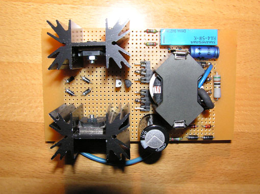

Trafowickeln ist wirklich kein Problem!
Nachfolgend ein Foto der Wandlerplatine, die nun mit 67% Wirkungsgrad einen Hochleistungsblitz von 648 Joule problemlos auflädt. Der Strom im Ladevorgang beträgt primär zwischen 5 und 8 Amp., je nach Ladezustand. Im Mittel sind es 6,7 Amp.
Die Stückliste zum Nachbau folgt später. Gewickelt wurden
primär 2 x 10 Windungen 0,95 mm Kupferlackdraht
steuerseitig 2 x 2 Windungen 0,23 mm Kupferlackdraht
sekundärseitig: 380 Windungen 0,23 mm Kupferlackdraht.
Dies stellt sicher, daß der Trafo auch mit 2 x 4 Amp. belastbar ist.
Die Transistoren an den Kühlkörpern werden keine 30°C warm. Der Trafo wird höchstens 25° warm.
- Wandlerplatine.jpg (79.78 KiB) 23075 mal betrachtet

@ Wilm
Das Layout für den 625 Ws (10.000 µF, 360 V) Blitzwandler mit 67% Wirkungsgrad ist fertig.
Schick mir bitte eine email-Adresse, wo ich die Corel Draw 10.0 Datei hinschicken kann.
Import in Eagle scheint so einfach nicht möglich zu sein.
Lutz
Lutz

Hallo Jean Claude,
die Schaltung ist die bereits von Michael Kitzig als Handskizze eingestellte Schaltung mit abgeändertem Wandlertrafo.
Zu gegebener Zeit (wenn das Platinenlayout fertig und letztmalig getestet ist) wird dann das ganze mit Stückliste einschließlich Bestellnummern reingestellt.
Auf der Platine sind dann:
Wandler
Wandlerabschaltautomatik
Zündschaltung zunächst für manuelle Zündung
Ich hab auch noch ne sehr gute Fototransistorschaltung, welche mit Komparator sehr zuverlässig arbeitet und unempfindlich gegen Grubenlampe ist. Zündung lediglich bei steiler Lichtflanke.
Lutz
Wandler
Lutz

Wilm
- Beiträge: 201
- Wohnort: Gieboldehausen
UPDATE:
Nach vielen Emails mit Lutz habe ich jetzt die Wandlerschaltung auch in Betrieb nehmen können.
Der Wirkungsgrad muss noch verbessert werden. Hier ist eigentlich die Resonanzfrequenz meiner Wicklung ( 25kHz) das Anpassungsproblem.
Ad Hoc liege ich jenseits der 50%, das lässt hoffen.
Weiteres lasse ich Euch wissen .....
Glückauf !
Wilm
Glückauf !
Wilm
