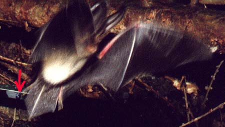

Ich hatte schon länger den Verdacht, dass die Blitzzeit mitunter sehr viel länger ist als man gemeinhin glaubt. Anders ließe sich die Bewegungsunschärfe in Fotos wie diesem nicht erklären. Üblicherweise benutze ich Kompaktblitzgeräte mit LZ32 und möglichst große Blendenzahl, damit das Motiv nicht aus dem Schärfebereich fliegt. Der Blitz muss dann volle Leistung geben. Die IR-Diode der Lichtschranke ist mit rotem Pfeil markiert. Man erkennt, dass selbst ein langsames Tier wie dieses noch ca. 20 cm aus dem IR-Strahl fliegt bevor der Blitz auslöst.

Zu der Fledermaus- Sache:
bei der üblichen Brenndauer kleiner Blitze hatte ich selten ein Bewegungsschärfe- Problem.
Der Abstand zur IR- Schranke... da muß immerhin erst mal der verschluß in Gang kommen und der erste Vorhang geöffnet sein, bis der Blitz überhaupt erst gezündet wird.

Ich antworte hier noch mal, weil eventuell Leute mitlesen, die sich interessieren. Der Aufnahmeabstand ist normalerweise unter 1,50 m, mit f=50mm, da hat man grundsätzlich auch bei großer Blendenöffnung=kleiner Automatik-Leistung einen ausreichenden Schärfentiefebereich. Ich mache es jetzt so, dass ich durch Versuch die Entfernung ermittle, in der das Tier geblitzt wird, und dort einen Maschendraht aufhänge, auf den ich scharfstelle. Kleine Leistung ist grundsätzlich auch noch aus anderen Gründen wünschenswert. Dennoch ist die Unschärfe vor allem an den Flügelspitzen besonders ausgeprägt. Man müsste mal deren Geschwindigkeit beim Auf- oder Abschlag schätzen...
Entgegen der Erwartung sind die offenbar "schneller" als der Blitz
