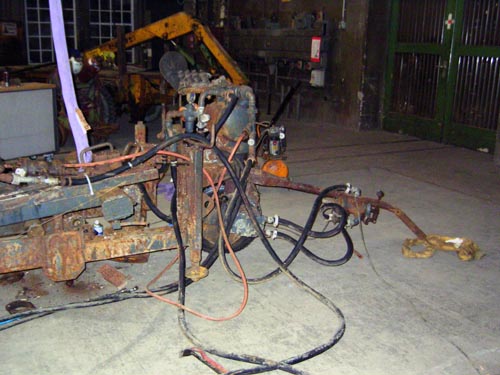

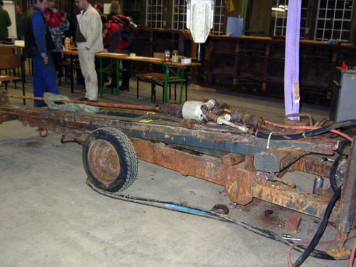

Das Erzbergwerk Rammelsberg beschaffte um 1975 während der Versuche zur Mechanisierung der Bohrarbeit einen Bohrwagen der Fa. SIG. Der Bohrwagen bewährte sich nicht, wurde aber 1978 vorübergehend für den Grauerzabbau im Bereich der 3. Sohle reaktiviert, weil er zusammengeklappt ohne Zerlegearbeiten durch die Transportrollen passte.
Diese Gerät wird seit einigen Jahren bei den Führungen im Rammelsberger Bergbaumuseum vorgeführt. Wir suchen nun ein baugleiches Gerät als Ersatzteilspender oder als Vorführgerät, um das Original zu schonen.
Meine Frage daher: Weiß jemand, wo dieser Bohrwagentyp noch eingesetzt war und ob ggf. noch Exemplare davon erhalten sind (Anfrage an SIG läuft bereits). Generell würde mich auch interessieren, ob es sich um einen Prototyp oder eine Serie handelt.
Untenstehend Bilder der Bohrlafette und der Bedienseite. Der Bohrwagen steht auf drei Reifen und wird über die Deichsel gelenkt und mit Druckluft verfahren. Das Fahrgestell kann mit zwei Spindelstützen auf der Sohle abgestützt werden. Die Lafette wird über Spindel und Scherenkinematik vertikal zwischen 0,5 und 2,0 m verfahren. Im Bild ist die Kinematik eingefahren. Die Bohrlafette (es gab die Möglichkeit zwei Lafetten parallel zu montieren) verfügte über einen druckluftgetriebenen Vorschub mit Zahnstange, Rückzug manuell. Das vordere Bohrstangenlager war über zwei Druckluftzylinder, die Lafettenführung über vier seitlich ausziehbare Stützen im Ort verspannbar.

- Bedienseite mit Lenkdeichsel
- SIGsmall1.jpg (63.98 KiB) 6308 mal betrachtet
- Lafette mit Bohrhammer
- SIGsmall2.jpg (77.02 KiB) 6308 mal betrachtet

In der Sammlung des Museums-Bergwerkes Schauinsland hat die Forschergruppe Steiber ebenfalls diesen Scherenbohrwagen des schweizer Herstellers SIG. Unserer stammt aus der Grube Käfersteige der Fluß- und Schwerspatwerke Pforzheim.
Insofern ist diese Vorläuferentwicklung der heutigen Bohrwagen in kleiner Serie gefertigt worden und war nicht nur ein Prototyp. Bewährt hat er sich in der Käfersteige, nach damaliger Aussage des Betriebsführers, ebenfalls nicht. Die Lösung des Vorschubes mit Pneumatikzylinder in "Pilgerschrittmanier" ist schon einen besonderen Hingucker wert.
Als Teil der Entwicklung vom Handbohrhammer bis zum heutigen Bohrwagen möchten wir den Scherenbohrwagen im Museums-Bergwerk Schauinsland zeigen, vielleicht sogar in Funktion. Diese Entwicklung der maschinellen Herstellung von Sprenglöchern wollen wir umfassend darstellen. Beginnend mit einer Ingersoll-Stoßbohrmaschine um 1905, verschiedene Handbohrhämmer von Atlas Copco, Böhler, Demag, Flottmann, Krupp, Montabert, SIG und Wismut bis zu unseren drei Bohrwagen (Alimak, Paus-Alimak, SIG). Diese setzen wir bei unseren aktuellen Auffahrungen im Sprengvortrieb zur Erweiterung des Besucherbereiches ein, vereinzelt auch noch Handbohrhämmer.
