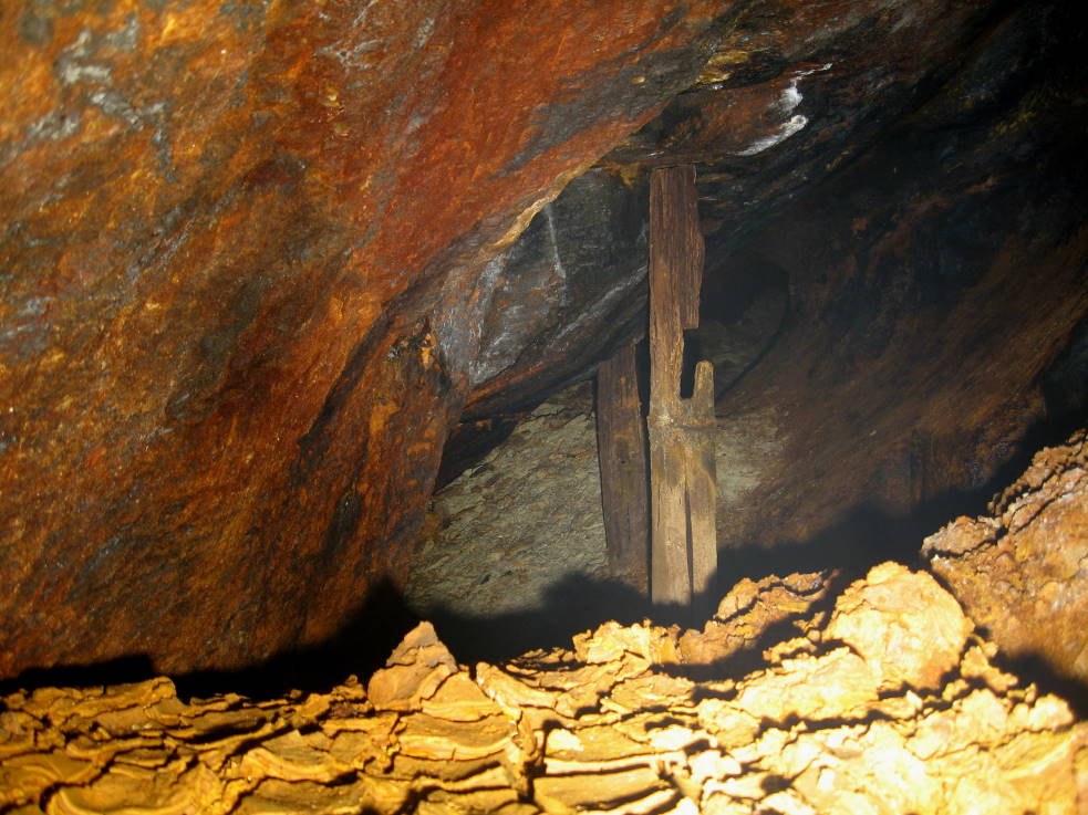

Ich sitze zur Zeit an einem Manuskript über einen spätmittelalterlichen Haspeltyp, der in Freiberg vorkommt. Mich würde interessieren, ob dieser Typ auch in anderen Revieren beobachtet wurde.
Auch wenn keine direkten Haspelreste mehr vorhanden sind, sind für den Haspeltyp, der vor allem in sehr flach einfallenden (< 50°) Gängen vorkommt, die zwei Schlitze (ca. 5 x 30 cm) im Hangenden der Hornstatt markant. Dort wurden die brettartigen Haspelstützen verkeilt.

Hast Du eine Rekonstruktionsskizze bzw. -zeichnung? Das würde die Suche nach Vergleichen noch etwas erleichtern. Aus dem Stehgreif heraus ist mir ein ähnlicher Befund aus einem jüngeren Kontext bekannt, wobei es dabei natürlich auf zeitliche Ausdehung des Spätmittelalters ankommt. :wink:

Vielleicht kann MichaP mal ein Foto (vor der entgültigen Freilegung) einstellen? Am Aufmaß arbeite ich gerade.
Die meisten "Schlitze" finden sich in Hornstätten des 15. Jh.. Zwei mehr oder weniger gut erhaltene Haspel sind vermutlich in die erste Hälfte des 16. Jh. einzuordnen (Dendro ist in Arbeit).

Dank an MichaP, er hat das Foto "freigegeben":

Sehr gutes Foto. Dann werde ich mal die Fahndung einleiten.

Die Dendro-Proben haben 1504 - 1534 ergeben. Das paßt auch gut zu den weiteren Untersuchungen.

Die Dendrodaten sind super! Herzlichen Glückwunsch!! Derart gut datierte Haspel aus dem 16. Jh. gibt es sehr wenige. Im Schwarzwald kenne ich bisher nur den aus der Grube Caroline bei Sexau. Bei Deinem Beispiel kommt aber noch die besondere Konstruktion dazu.
