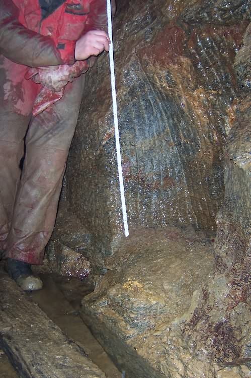

Hier mal im Anhang die Maße einer bereits weiter oben beschriebenen Nische.:
Man stelle sich einen Stollen vor, der im Gangeinfallen mit einer Höhe von 2m aufgefahren ist. An einer nicht weit vom Mundloch entfernten Stelle wurde sicher nicht ohne Grund ein Gesenk geteuft. Dieses fast die gesamte Sohlenbreite einnehmende Gesenk hat eine Länge von 2,70m und ist mit ca. 1m Breite in die Teufe aufgefahren. Ob sich am weiteren Querschnitt in der Tiefe was ändert, kann man ohne vorhandenes Rissmaterial nicht sagen - das Gesenk stand zum Zeitpunkt bis zum Stolln unter Wasser.
Desweiteren war genau MITTIG im LIEGENDEN die Nische zu sehen. Diese befand sich 25cm über der Stollnsohle, hatte eine Höhe von 85cm, sowie eine Breite von 60cm. Die Tiefe am unteren Teil der Nische beträgt 50cm und diese läuft dann nach oben + vorne halbrund aus. Man kanns auf dem Foto eigentlich erkennen.
An diesem Gesenk befand sich keine Hornstatt!!

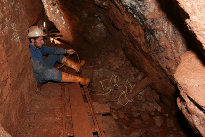

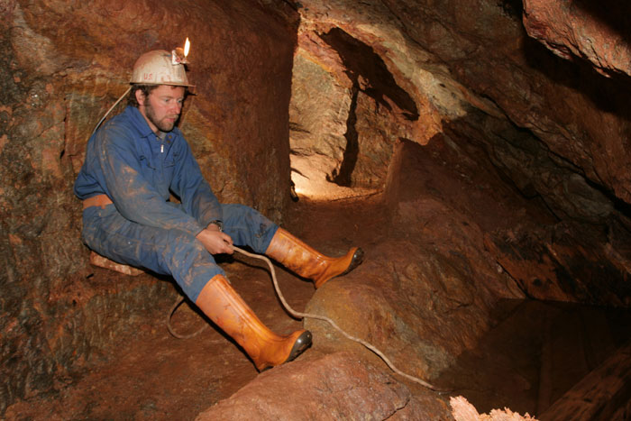

- zu Nische 1 gehörend
"Wird ein Grottenolm anbeißen?" - IMG_6701_klein.jpg (82.51 KiB) 18903 mal betrachtet
- zu Nische 2 gehörend
"angelnder Pöhlberger ut" - IMG_6704_klein.jpg (88.35 KiB) 18904 mal betrachtet

Re: Nischen
Bitte nicht vom Gleis verwirren lassen, in der Strecke lag zwar Spurnagelbahn auf gleicher Höhe wie unser Gleis. Es lässt sich derzeit nicht sagen, ob sie während der Gesenkteufe in Betrieb war, oder ob die Streckenauffahrung ruhte. Andererseits ist es kein Problem aufzustehen und den Spurnagelhunt vorbei zu lassen. So viele Hunte dürften in einer Schicht nicht gefahren sein.
Mfg Sven[/quote]
Beim Gesenk im oberen Bild (Grottenolm...) ist noch wichtig, dass gar kein Hunt vorbeikommen konnte, da die Strecke nach dem Gesenk ca. 2m weiter endet (Ortsbrust). Beim unteren Bild ist Betrieb von Spurnagelhunten während der Förderung möglich, doch bei den damaligen Vortriebs- und Belegschaftszahlen dürfte nur in großen zeitlichen Abständen mal ein Hunt vorbei gekommen sein.
Die Sitzprobe (auch ohne anbeißende Fische) ergab aber, dass die Größe der Nische genau auf menschliche Körpermaße passen würde. Mam muss sich nur noch ein Rundholz vorstellen, worüber das Förderseil geführt wurde, um Reibung und Verschleiß zu vermindern.
GA Uwe
Mfg Sven[/quote]
GA Uwe

Statt einer Antwort mal ein paar Gedankenanstöße:
-Da die Nischen nicht an jedem Gesenk zu finden sind, und auch in Form und Größe variieren, muß es ein ortsbedingter Grund gewesen sein, der die Alten dazu veranlaßt hat diese Nischen anzulegen.
- Eine händische Förderung im Sitzen auszuführen stelle ich mir eher schwierig vor; siehe auch das nachgestellte Bild. Es mag zwar aus unserer heutigen Sichtweise sinnvoll sein, aber ich bezweifele mal stark das sich damals jemand ernsthafte Gedanken um einen "angenehmen" Arbeitsplatz untertage gemacht hat, und Zeit und Geld investierte um dieses umzusetzen. Gerade dann wenn es sich nur um eine temporäre Maßnahme handelte. Ferner stelle ich mir die Rückenschmerzen des armen Bergmanns vor, der in dieser Haltung (trotz eventueller Abstützmöglichkeiten für die Füße) über einen längeren Zeitpunkt Erzkübel ziehen mußte. Die Last geht gerade aufgrund dieser Haltung "ins Kreuz". Während dieser Ansatz im "Grottenolm-"Bild eventuell noch machbar wäre, scheint es mir im darauffolgendem Bild schlichtweg unmöglich zu sein.
- Eine Nische um Platz zum öffnen eine Schachtdeckels zu haben macht nur Sinn, wenn die Nische mindestens genauso breit wie das Gesenk ist.
- Ich vermag jetzt nicht zu sagen, ob diese Nischen nur in engen Strecken zu finden sind, oder auch in breiten Strecken. Falls sie nur in engen Strecken zu finden sein sollten (eventuell nachgerissene Streckenquerschnitte bitte berücksichtigen) würde mir jetzt als erstes ein Platz zum abstellen eines Kübels einfallen. Eventuell gerade nicht benötigte Kübel oder Bulgen würden in der Strecke eher hinderlich sein, eine "Abstellnische" würde da aus meiner Sicht absolut Sinn machen. Sprich wenn Wässer mit der Bulge gehoben wurden, stand der Kübel in der Nische, und umgedreht. Sofern jetzt ein Einwand kommen sollte, das z.B. das Gesenk ja nur wenige Meter Teufe hat/nur angefangen war/oder was auch immer in dieser Richtung möglich ist: Bitte dabei bedenken das es ja auch in unserem Land Brücken geben soll zu denen noch nie eine Straße geführt hat, geschweige denn jemals führen wird.
Sprich: Brücke wurde gebaut, Straßenplanung danach geändert oder verworfen.
Pöhlberger
- Beiträge: 346
- Name: uwe
- Wohnort: Pöhlberg
Re: Nischen
Eine Förderung im sitzen macht hier nur Sinn, wenn die Umlenkrolle (Rundholz) mindestens in Kopfhöhe angebracht war, denn sonst geht es wie schon festgestellt "auf´s Kreuz". Das "abnehmen" der Kübel hat aber dabei sicherlich eine zweite Person oder entsprechende Übung erfordert. Wahrscheinlich wurden nur die ersten, vielleicht max. 10m Teufe auf diese Art bewältigt, tiefer reicht so die Kraft nicht aus. Dann wurde beim planmäßigen weiterteufen eine Hornstatt angelegt und eine Haspel eingebaut.
