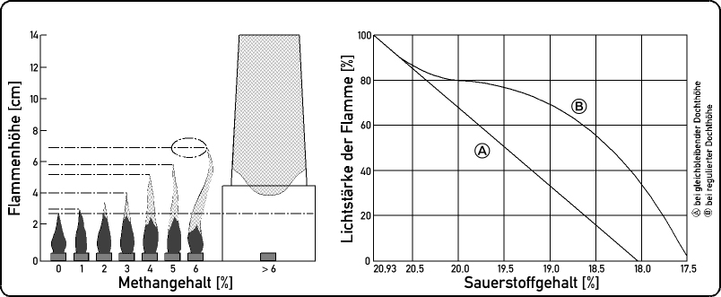

Der Zusammenhang zwischen Flammenhöhe und Sauerstoff wird auch in dem Buch von SKOTSCHINSKI, A.A. / KOMAROW, W.B. (1956): Grubenbewetterung, Bd. 1 ab S. 21 beschrieben. Die Tabelle daraus habe ich mal nachgezeichnet:

Ja, es ist schon tausendmal diskutiert worden.
Es sind zwei Baustellen: CO2 und Sauerstoff. Oft (aber beileibe nicht immer) stehen sie in direktem Zusammenhang.
@JCF,
Dein Sensor mißt nur CO2-Konzentration.
Die Kerze (und bitte keine Karbidflamme, Acetylen hat seine eigene, nicht vergleichbare Chemie, die brennt noch bei weit weniger als 18% Restsauerstoff) detektiert (schlagende Wetter mal vernachlässigt) nur Sauerstoffmangel.
Dein experimentelles Setup mit der Kerze zeigt den Spezialfall, daß der gemessene Anstieg der CO2-Konzentration in einem abgeschlossenen Volumen linear mit dem Sauerstoffverbrauch durch die Kerze ist (jeder Prozentpunkt mehr an CO2 ist ein Prozentpunkt weniger O2, und dazu kommt je nach Brennstoff noch Wasserdampf, jeder Prozentpunkt Wasserdampf mehr ist 1/2 Prozentpunkt Sauerstoff weniger - heißt, der Sauerstoffverbrauch ist meist sogar noch höher als was man aus dem reinen CO2-Anstieg rechnen könnte).
Bitte unterscheidet als Gefahren UT immer Sauerstoffmangel (wodurch auch immer, ja. meistens durch Verdrängung mit CO2) und die Gefahren eines erhöhten CO2-Pegels bei egal wieviel, jedenfalls noch genügend Restsauerstoff (Ludewigs Beispiel)
Wenn die Kerze ausgeht ist das also schlicht akuter und sehr direkt lebensgefährlicher Sauerstoffmangel, egal ob mit oder ohne CO2 in der Restatmosphäre - siehe auch die nette Tabelle von Pochknabe - da hat Marcel völlig Recht. Vermutlich war in JCBs Bergwerk der Sauerstoffmangel aufgrund Verdrängung durch CO2, das muß aber keinsfalls zwingend so sein.
CO2-Vergiftung ist komplizierter und medizinisch eine völlig andere Baustelle (der Kanari und der Altbergauforscher kippen um, aber die (Grab)Kerze brennt, genügend Restsauerstoff vorausgesetzt, fröhlich weiter. Auch in einem theoretischen, aber zuverlässig tödlichen Mix aus angenehmen 21% O2 und 79% CO2)
@JCB, Dein Fazit, Kerze (für Sauerstoffmangel) und CO2-Sensor gleichzeitig zu verwenden ist das einzig richtige, wenn Du keine GAsmeßgerät hast, das beides anzeigen kann.
