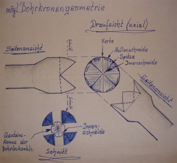

Hallo Nobi, ein interessantes Detail habt ihr da entdeckt. Ich hab solche kegelförmigen Bohrlochsohlen auch noch net gesehen.
Sicherlich sind mehrere mögliche Formen als Bohrwerkzeug denkbar und herstellbar, mir ist da eine spezielle Form eingefallen. Die wäre mit einem Keil oder einer Gesenkform zu schmieden. Durch die zwei V-förmigen Einschnitte, welche die Schneiden ausbilden, können alle Schneiden relativ unkompliziert am Schleifstein angeschärft werden. Nur das erneute in-Form-schmieden dürfte die Sache aufwändig machen. Ob das Bohrgezähe so ausgesehen hat, wer weiß?
Sind eigentlich an der Bohrlochsohle einzelne Kerbspuren der Schneide(n) sichtbar? Bei günstiger Spurenlage (Homogenität und geringe Korngröße des Gesteins, Schärfe der Schneiden bei den letzten, spurenverursachenden Schlägen) dürfte eine Schneidensymmetrie (2-fach oder wie in Skizze 4-fach) erkennbar sein.

Das Bild ist etwas klein geraten und wenig aussagekräftig, jedoch die Beschreibung des "Kronenbohrers" sagt eigentlich alles. Wenn man bei der Veröffentlichung um 1860 die Aktualität der einzelnen Inhalte berücksichtigt, kann so was durchaus mal im Marienberger Bergbau gebraucht worden sein.

Das eigenartige Bohrwerkzeug war im 18. Jh. jedenfalls in Annaberg allgemein gebräuchlich, wie ein Hinweis aus u.g. Text zeigt. Interessant ist die technologische Kombination zweier Bohrwerkzeuge.
"Das Geböhre, womit zu Annaberg in den Gruben gebohret wird, ist von zweyerley Art. Siehe die 26ste Figur. No. I. ist der Kronbohrer, der zuerst angesetzt und darauf etwa 60 Schläge gegeben werden. Nachher wird der in der Mitte gebliebene Zapfen, mit dem sogenannten Kolben Na. 2, und 6 bis 8 darauf gemachten Schlägen, weggenommen, und sodann von neuem der Kronbohrer angesetzt, und sofort abgewechselt."
J. J. FERBER (1778): Neue Beiträge zur Mineralgeschichte verschiedener Länder. J. F. Hinz, Mietau, 1778
Im Beitrag von Schlepper vom Do. 22. Feb 07 14:32 ist übrigens die Spitze des sog. "Kolbens" abgebildet.
