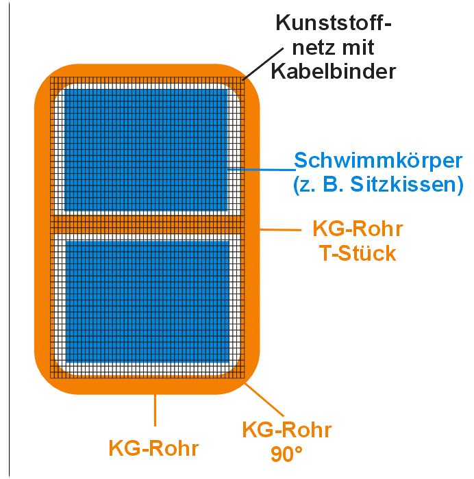

außerdem würde ich noch eine idee in den raum stellen wollen, die der mit den packsäcken recht ähnlich ist:
könnte man nicht versuchen, innen in schleifsäcke (der größe wie z.b. dem petzl classique) am boden aufblasbare "ballons" aus lkw-plane einbauen, die man bei bedarf mit einer größeren luftpumpe (wie die von vakuummatratzen nur halt anders herum ;) ) aufbläst. somit kann man beim reinweg material in diesen säcken transportieren und beim rausweg (wenn das material am patienten baumelt) die aufgeblasenen schleifsäcke unter die trage schnallt.
das wäre natürlich eine etwas aufwendigere konstruktion, die vielleicht auch nicht die billigste darstellt, aber dafür vielleicht etwas langlebiger und vielseitiger nutzbar wäre...

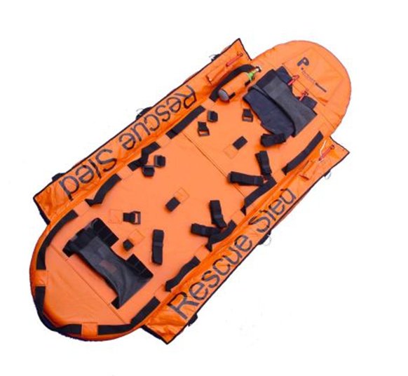

Was würde denn gegen ein gewöhnliches "Rescue Sled" sprechen ?
Ist bei vielen Wasserrettungseinheiten, z.B. der DLRG, zu finden.
Grüße
Helge

Marcel Normann

Dagegen sprechen 3200 Silberlinge, die im Kanon singen :party:

Die Skedco ist mit wenigen Auftriebskörpern schwimmfähig. Schnaff und Schrat haben da ausführliche Versuche gemacht und Erfahrungen gesammelt ! Das Thema ist also für's Erste zufriedenstellend bearbeitet.
Neben den vielen Silberlingen spricht folgendes gegen ein Rescue Sled:
- nicht robust genug
- zu sperrig
- kann man nicht "schleifen"
Friedhelm

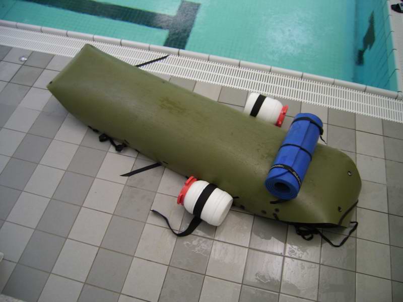

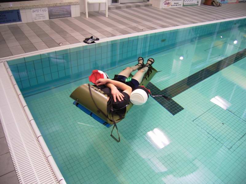

Der Testbericht steht im internen Forum.
Mit vorhandenem Material aufgerüstet, wie abgebildet, ist die Trage mit einer Person drin schwimmfähig. Die Person bleibt natürlich nicht trocken.

@Nobi: Kleiner Hinweis: KG-Rohr gibt es nicht als 90°-Bogen oder 90°-Abzweig. Das sind tatsächlich 87°! Klingt nach wenig Abweichung, da das Zeug aber sehr passgenau sitzt, könnte es Schwierigkeiten geben.
Beiträge: 1509
Re: Wasserstrecken Material / Tragetransport
Beitrag von hungerlieb »
Hi Nobi,
Deine Variante wäre mir echt zu teuer, vor allem weil ich zwei Punkte sehe, dass so nicht funktionieren werden:
-die Rohre dauerhaft dicht zu bekommen
-KG ist nicht so stabil wie Du es für diesen Zweck vermutest
Ich bringe letztmals meine Variante ins Spiel :D :
Alten Bierkasten ausschlachten 4x5l leere Kunstsoffkanister hinein - mit Kabelbinder absichern.
- 20l auftrieb!!!
- modular
- robust
- billig
2 Solche sachen AUF ein Spinebord/Brett gebunden - und Du solltest in der mitte sogar sitzen können (40l auftrieb)
O_O - verstehen?

@Nobi, deine blauen Sitzkissen haben mich auf was gebracht.
Was ist mit den Schwimmmatten die man im Schwimmbad immer hat ?
Gruss Rene
@sven:
Ein Bierkasten ist zu sperrig beim Transport und wird an zwei Stellen definitiv nicht durchpassen :nixdafür:
Wiso sollen die Rohre nicht dichhalten?

Interessanter Ansatz. Könnte mir denken, dass man außer dem KG-Rohr keine weiteren Schwimmhilfen braucht. Sonst vielleicht Kanister? Bin mir über die Größe noch nicht im Klaren, soll das 100er KG Rohr werden? Es ist richtig, dass es keine 90° Bögen gibt, also nimm T-Stücke und Endkappen, dann ist es auch erweiterbar. Oder 2mal 45° Bögen? Das ganze ist wirklich dicht, wie ich aus ähnlichen Beispielen weiß. Beim Einsetzen und Abnehmen der Endkappen arbeitest du gegen den Luftdruck an, also Ventil einbauen und/oder Schraubhaken, Reepschnur oder ähnlich zum Anfassen vorsehen.
Vorwärts, abwärts! (ASP)
Man kann sich ja ausrechnen, wieviel "Luft" man für den Auftrieb braucht und welche Rohrdimensionen man dann nehmen muss. Wenn man als zusätzliche Schwimmhilfen diese kleineren aufblasbaren Sitzkissen oder aufgeblasene Schläuche nimmt und das Netz einmal um das Floß bastelt, dann sollte der Auftrieb reichen bzw. man könnte auch dünnere Rohre nehmen.

@ Nobi, probier es aus, mein Bauchgefühl sagt mir, dass die Hebelkräfte die beim Anstoßen auftreten die Sache undicht machen und sich die Rohre füllen, auch mit Kleber, aber ich kann mich auch gewaltig täuschen.
Je kürzer die Längen um so stabiler sollte es sein. Die Dichtungen sind beim normalen Verlegen m.W. bis 1bar ausgelegt.

Und wenn Du die KG-Rohre einfach nach Art eines Flosses nebeneinander montierst? Die passenden Montageschellen gibt es ja auch im Baumarkt. Da wackelt sich nichts mehr lose und wenn doch hast Du die restlichen Rohre als Redundanz.
