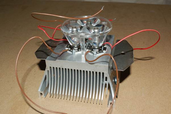

Von Halogenbeleuchtung hab ich mich schon lange verabschiedet.
Für Videoaufnahmen und allgemeine Ausleuchtung hab ich mir selbst was aus LED`s gebastelt.
Die Lampe betreibe ich zur Zeit mit einen 12V 7,2Ah Akku, die Lampe ist Dimmbar.
Bei voller Helligkeit ist das Licht mit einer 100 Watt Glühlampe vergleichbar, brenndauer etwa 3,5 h.
Bei geringer Helligkeit (Licht entspricht dann etwa einer 10 Watt Halogenlampe) brenndauer etwa 20-30h

Beitrag von Bastl »
Ohhhh...sehr schön ! Macht dann aber eher ein "blaues" Licht, oder ?

Jein, das lässt sich ja über den Weißabgleich der Kamera ja Einstellen, Farben sind dann OK
Ich mach den Weißabgleich Manuell.
Es sind 3 LED`s CREE MC-E (Kaltweiß)

hi
Ich hab CREE MC-E Module verbaut, 3 Stück
Damals hab ich 24 Euro pro Stück dafür bezahlt, heute kosten die Teile so um die 17 Euro.
http://www.leds.de/High-Power-LEDs/Cree ... -Star.html
Auf jeden Modul sind 4 Chips, ich betreibe jeden Chip nur
mit 350mA, laut Datenblatt währen 700mA drinn. Man könnte also noch etwas
mehr Helligkeit heraushohlen.
Mache ich aber nicht weil die Helligkeit nicht Linear mit ansteigt sondern nur noch gering.
Auserdem benötigt man dann noch einen zusätzlichen Kumpel der die Akkus trägt.
Derzeit liefert die Lampe ca 1300 Lumen, 2100 Lumen wären maximal drinn.
Temperatur:
Die Themperatur ist kein Problen, da die LED`s auf einen CPU Kühlkörper
mit Lüfter montiert sind. Vor den Lüfter hab ich noch einen Vorwiederstand geschalten
damit der Lüfter etwas langsamer läuft. Volle Drehzahl ist nicht nötig, somit zieht der Lüfter
auch etwas weniger Strom.
Die "gefühlte" Temperatur direkt an der LED beträgt etwa 20-30 C.
Das Gehäuse hab ich aus Metallband selbst zusammengeschweißt. Ausen ist Alu-Blech herum.
Kosten bei den derzeitigen Preisen:
3 LED`s = 53,70
Konstantstromquelle = 10 Euro
Dimmer = 16 Euro
CPU Kühler = 10 Euro
+ Kleinkram (Kabel, Lüsterklemmen usw.....
grob gesagt etwa so um die 90 Euro Materialkosten + Kleinkram
StefanB
Beiträge: 39
Registriert: Mo. 07. Nov 05 10:37
Wohnort: Steinach/Thür
Re: Beleuchtung für Videoaufnahmen unter Tage
Beitrag von StefanB »
hab noch was vergessen,.......
für die CREE MC-E gibt es keine passende Tripple-Linse,
ich hab die für LUXEON genommen.

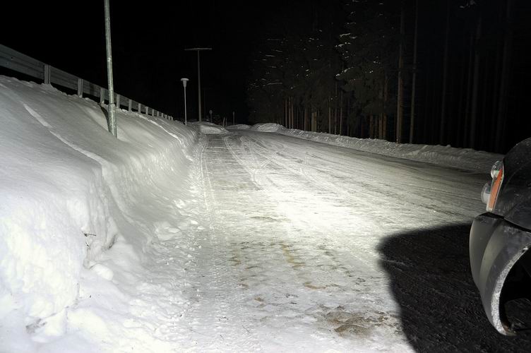

hier der Vergleich der LED Lampe mit dem Aufblendlich vom Auto
das Auto hat bei mir H4 (also 2 x 60 Watt Aufblendlich)
Das Erste Bild ist das Aufblendlich
Das Zweite Bild ist mit der LED Lampe
Beide Bilder wurden mit der Gleichen Kameraeinstellung gemacht
d.h. gleiche Blende, gleiche Belichtungszeit usw....
Beitrag von Bastl »
Beeindruckend !!! :top:
