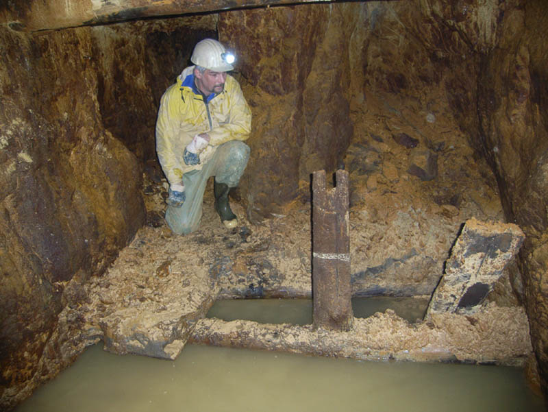

Wir haben gestern noch eine entdeckt. Eine Haspelstütze war noch in situ vorhanden, die
Widerlager der zweiten Stütze waren aber noch erkennbar.
Zur Situation: es handelt sich um einen tonnlägigen Schacht, der mit 50 bis 60°
einfällt. Die Haspel war einmännisch, die Hornstatt befindet sich in einer vom Schacht
abgehenden Strecke, allerdings auf halber Höhe des Schachtes.
