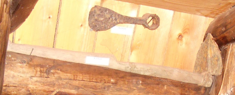

Also Nobi, der Hackenstiel hat im Original eine Länge von ca. 70cm und ist an der dünnsten Stelle (Einkerbung) gerade mal 28x20mm stark!!!
Besonders interessant ist, dass dieser Stiel eigentlich in zwei Teile zerbrochen war, und nur "rekonstruiert" (geleimt) wurde und dabei die Bruchstelle nicht an der dünnsten Stelle des Stieles liegt, sondern etwa 6-7cm stielaufwärts Richtung Hacke (siehe Verfärbung)... also vermutlich oberhalb der Stelle, wo sich die vordere Hand des Bergmannes befand!
Da das Bild des Annaberger Bergaltars von Hans Hesse 1521 gemalt wurde, war diese Stielform also schon damals im Einsatz, wurde sicher auch noch lange danach (und vielleicht auch schon davor?) verwendet, weil sie eben praktisch war. Selbst bäuerliche Werkzeuge nutzten diese effektiven Griff- oder Stielformen über Jahrhunderte...
Dazu noch mal ein Foto...
Uwe
Uwe
