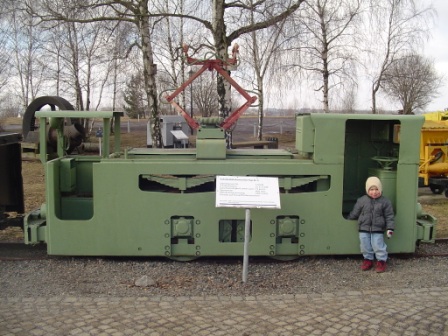

sachse28
Beiträge: 5
Registriert: Mi. 02. Mär 11 20:57
Wohnort: Olbernhau
Re: Grubenlok von LEW
Beitrag von sachse28 »
Hier die lok die in Freiberg steht der kleine Junge dient als Grössenvergleich.
uweneu 003kl.JPG (74.95 KiB) 10694 mal betrachtet
gruss uwe
Beiträge: 2564
Uwe, das muß eine EL 6 sein. Das Typschild hast Du nicht zufällig abgelichtet?

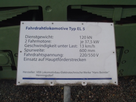

Bei der Lok auf der Reichen Zeche steht auf dem Schild davor "EL 5". Das Typenschild ist aber so vergammelt, daß man außer dem Hersteller fast nichts weiter entziffern kann.
sachse28
Beiträge: 5
Wohnort: Olbernhau
Muss ich Kucken aber ich habe nur mal schnell das Erklärschild mit abgelichtet.
glück auf Uwe
