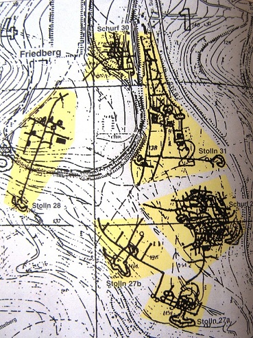

Hat von euch jemand genauere Informationen über die Aktivitäten der Wismut im Raum Suhl? Im Internet findet man darüber nur widersprüchliche Angaben, auf der einen Seite heißt es z.b., dass dort nur Versuchsbergwerke bzw. Tiefschürfe angelegt worden sind, woanders wiederum heißt es, dass dort ein "richtiger" Abbau stattgefunden hat und bis zu 180 Tonnen Uran gewonnen worden sind.
- 32291440 - Kopie.jpg (152.58 KiB) 6156 mal betrachtet

Bei dem dargestellten Bereich handelt es sich um das Vorkommen Hirschbach I. Die Vererzung befindet sich in 20 bis 60 cm starken Tonsteinlagern mit einem Einfallen zwischen 5 und 10°. Es wurden nur die beiden größten und reichsten Erzlinsen abgebaut. Urangehalt 0,036 %. Untersucht und abgebaut von den Objekten 29 und 30 im Zeitraum 1951 bis 1953. Die maximale Teufe betrug 50 m. Abgebaut wurde bis 5 m unter die Rasensohle. Gefördert wurden 154.000 t Erz mit einem Inhalt von 14 t Uran. Nachzulesen in der Chronik der Wismut.

danke für die infosUran hat geschrieben:Bei dem dargestellten Bereich handelt es sich um das Vorkommen Hirschbach I. Die Vererzung befindet sich in 20 bis 60 cm starken Tonsteinlagern mit einem Einfallen zwischen 5 und 10°. Es wurden nur die beiden größten und reichsten Erzlinsen abgebaut. Urangehalt 0,036 %. Untersucht und abgebaut von den Objekten 29 und 30 im Zeitraum 1951 bis 1953. Die maximale Teufe betrug 50 m. Abgebaut wurde bis 5 m unter die Rasensohle. Gefördert wurden 154.000 t Erz mit einem Inhalt von 14 t Uran. Nachzulesen in der Chronik der Wismut.
