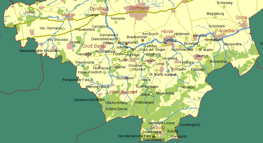

Re: Tagesbruch Sauerlandlinie A45
Hier eine Übersicht der Bergwerke im Raum Dortmund. Die Karte ist zwischen 1830 und 1845 entstanden. Die Betriebe vor dieser Zeit sind zum größten Teil nicht verzeichnet.

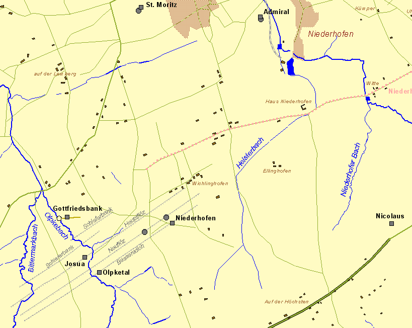

Hier noch eine Karte vom Geologischen Dienst NRW mit eingezeichneten Bergbauobjekten rund um den Tagesbruch.
- GDU NRW.jpg (127.35 KiB) 6842 mal betrachtet
Da in diesem Bereich die Mulde von Gottessegen auf 1000 Metern von der A45 gequert wird, kann hier überall Bergbau angetroffen werden, wenn man nur tiefgenug bohrt.

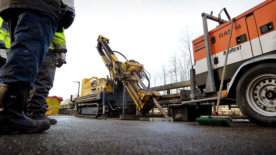

Seit einer Woche wird auf den Fahrbahnen der Autobahn gebohrt. Drei Flöze, so Heinz Menken, weisen die alten Karten des Landesoberbergamts für den kritischen Bereich zwischen den Kreuzen Dortmund-Süd und Dortmund/Witten auf. Alarmiert durch eine Absackung auf dem Mittelstreifen der Autobahn, die bis zu 3,5 Meter tief auf einer Fläche von fünf mal zwei Metern auftrat, hatte der Landesbetrieb Straßen.NRW die A 45 vor einer Woche gesperrt. Menken: „Sicherheit geht einfach vor.“
Bis Montag waren bereits über 150 Bohrungen in die Tiefe getrieben worden. In fast 70 Fällen wurde die Spezialfirma fündig, die mit den Arbeiten betreut ist und die rund um die Uhr arbeitet. Vier Hohlräume befanden sich in zwei bis vier Meter Tiefe. Sie wurden teilweise verfüllt. Des weiteren wurden rund 60 tiefer liegende Hohlräume entdeckt. Die Flöze der ehemaligen Zeche „Gottesegen“, auf der neben Steinkohle auch Eisenerz abgebaut wurde, liegen 25 bis 30 Meter tief. Menken: „Mit Kameras konnten wird Hohlräume mit bis zu zwei Metern Durchmesser orten.“
