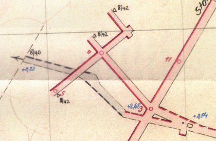

die Risszeichnung möchte ich hier nicht einstellen. Erst mal um Erlaubnis fragen! :-) Ich hänge mal einen kleinen Ausschnitt dran!
Gruß
Beiträge: 2540
Re: Holzhäuser Grube III in Wabern/Niedermöllrich
Dacht' ichs doch - mit Sicherheit Polygonpunkte, der 3er auch mit Höhe. Die +3,94 rechts unten ist eine Sohlenhöhe. Das ganze findet auf der zweiten Sohle statt (rot), die graue Strecke links ist geneigt, scheinbar ein Fallort. Sie geht bis zu einer Streichlinie; daran ein Fallpfeil. Stöße strichliert bedeutet "nach Angabe". Der farbige Stoß ist der liegende.
