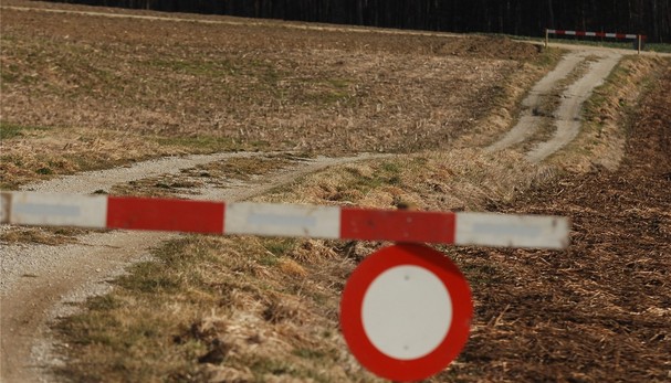

Im Gebiet «Ried» nördlich von Reuenthal hat sich ein Stück Landwirtschaftsland mit einem Durchmesser von 80 Meter um eineinhalb bis zwei Meter abgesenkt. Als Ursache wird ein Erdfall im Stollensystem des ehemaligen Bergwerks vermutet. von Angelo Zambelli
Der durch das Senkungsgebiet führende Feldweg musste aus Sicherheitsgründen gesperrt werden. Das Landwirtschaftsland kann vorderhand nicht bewirtschaftet werden. Als Ursache für die massive Absenkung vermutet Matthias Schifferli vom Klingnauer Ingenieurbüro Schifferli AG einen Erdfall im Inneren der Fullerhalde, in der sich ein mehr als 20 Kilometer langes Stollensystem des stillgelegten Gipsbergwerks befindet.
Franz Graf, Gemeinderat und Ressortvorsteher Tiefbau, erklärt gegenüber der az Aargauer Zeitung, dass sich in der Vergangenheit im Gebiet «Ried» immer wieder kleinere Senkungen ereignet hätten. Das aktuelle Ereignis habe aber doch grössere Ausmasse. Der Gemeinderat und das bei der Schliessung des Bergwerks und der Renaturierung der Stolleneingänge beteiligte Ingenieurbüro Schifferli nehmen die Situation heute Mittwoch genauer unter die Lupe und entscheiden dann über mögliche Massnahmen, mit denen das Ackerland landwirtschaftlich nutzbar und der Feldweg für Spaziergänger wieder nutzbar gemacht werden kann.
