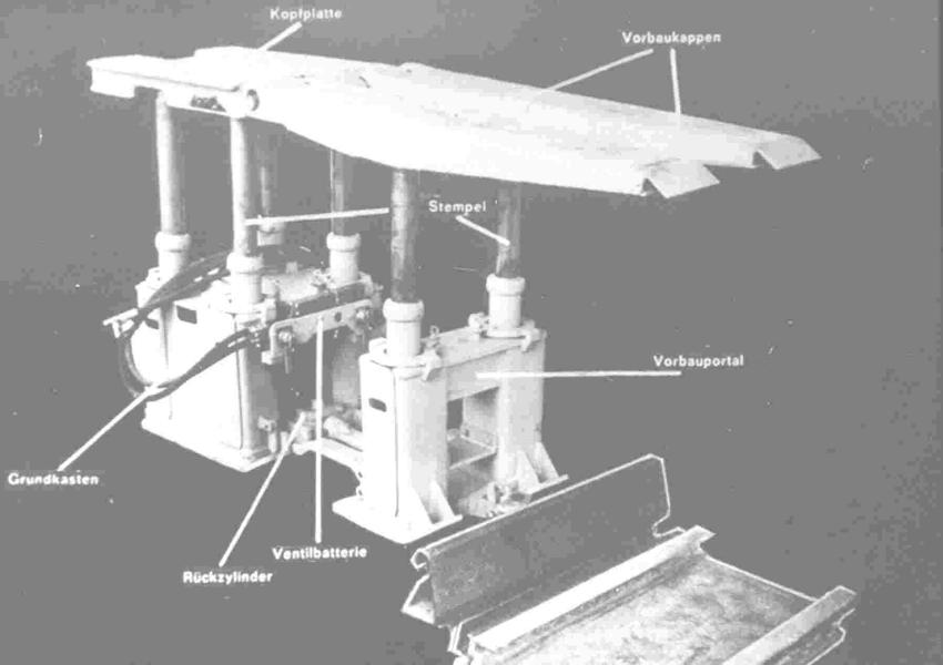

der Wanderpfeilerbruchbau war in allen Steinkohlenrevieren weit verbreitet. Ich habe 1970 mit meiner Lehre angefangen und durfte noch beide Varianten - Eisenbahnschwellen oder Eisenbahnschienen - selbst in die Tat umsetzen. Auch im Oelznitzer Revier wurde Wanderpfeilerbruchbau praktiziert. Im Prinzip war es nichts anderes als der heutige Bruchbau mit Schilden - nur eben händisch und mit Rückgewinnung des eingesetzten Ausbaumaterials. Übrigens hießen die ab 1960 eingesetzten ersten hydraulischen Ausbauböcke der Fa. Gullick aus England ebenfalls Wanderpfeiler. Importiert wurden sie von Becorit. Dieser Begriff für diese Ausbauart hielt sich bis weit in die 70er Jahre.

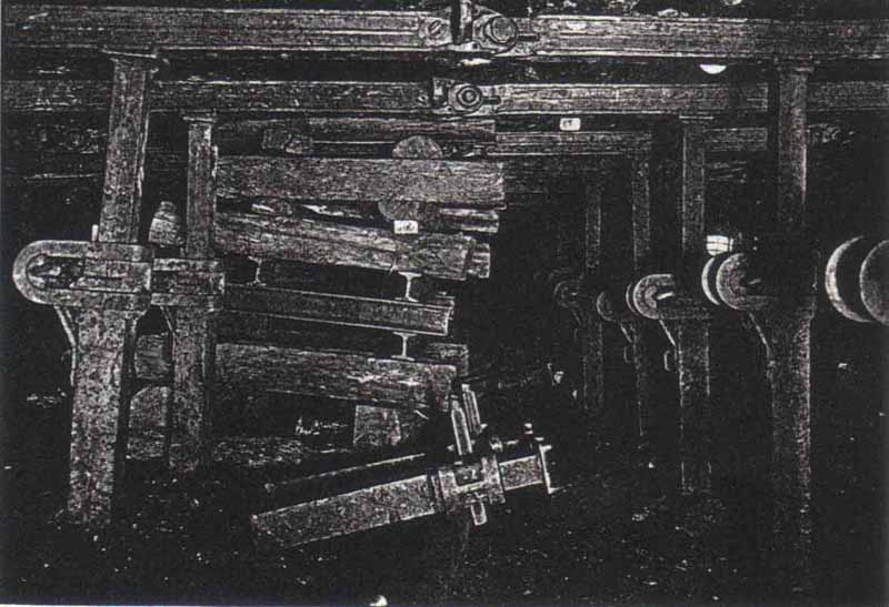

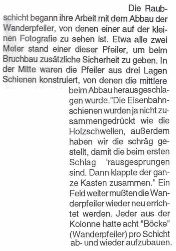

@ Jörn angeblich soll es temporary chock oder timber crib heißen. So richtig glauben kann ich es nicht.
Anbei eine Beschreibung über den Einsatz von Wanderpfeilern aus "Gelsenkirchener-Geschichten".
- Wanderpfeiler.jpg (72.17 KiB) 9783 mal betrachtet
- Text.jpg (75.45 KiB) 9783 mal betrachtet

Re: Wanderpfeilerbruchbau
Ich habe 1958 noch selbst auf der Zeche Zollverein Schachtanlage 1/2/8 in einem Kohlestreb (180 m lang, 90 cm hoch) gearbeitet, in dem Pfeilerbruchbau betrieben wurde.
Ausgebaut wurde noch in Holz und die Kohle mit einem Strebband zum Strebausgang befördert. Zur Sicherheit wurde neben dem Strebband alle 3 – 4 Meter ein Pfeiler aus ca. 50 cm langen, schweren Eisenbahnschienen errichtet. Eine Schiene wurde als Schlagschiene angeordnet. Zum Hangenden hin wurde der Kreuzstapel mit Holz verkeilt.
Die Förderschicht wechselte zwischen Morgen- und Mittagschicht. Mein Kumpel und ich gingen seinerzeit zur Bergvorschule und da deren Unterricht am Nachmittag stattfand, mussten wir zwischen Morgen- und Nachtschicht wechseln. Unsere Aufgabe in der Nachtschicht war es, nach dem Rücken des Bandes ca. 25 – 30 Pfeiler umzusetzen.
Dazu wurde die Schlagschiene herausgeschlagen, so dass der Pfeiler zusammenbrach. Die Schienen wurden ca. 1,25 m in Richtung Kohlenstoß geworfen und dort der Pfeiler wieder aufgebaut. Zur Sicherheit blieben im ausgekohlten Feld einige Holzstempel stehen, die nach Errichtung des umgesetzten Pfeilers mit einer Axt für den besseren Bruch eingekerbt wurden.
Das ganze war eine sehr schwere und muskelbildende Arbeit.
Karlheinz Rabas
