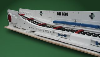

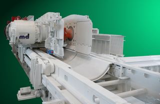

der TH 602M wird von der tschechischen Fa. Ostroj hergestellt. 600 bedeutet 600mm Trogbreite und die 2 bedeuten zwei Ketten, M bedeutet Mittelketten. Der Förderer wird als Bandstreckenförderer (Stage Loader) eingesetzt. Förderer für die Strecken haben die Bezeichnung TH, für den Streb DH. Das obere Bild zeigt einen Strebförderer DH 830. Das untere Bild einen Übergabeförderer.
