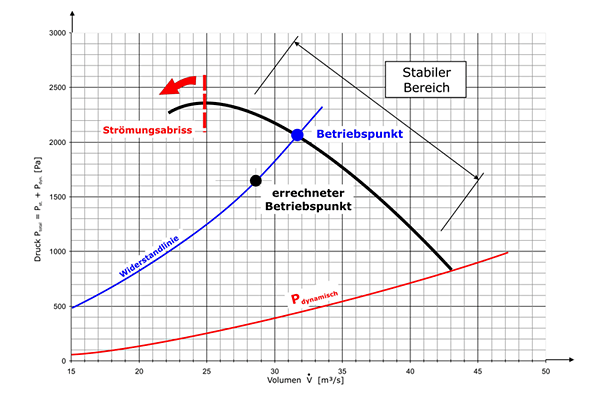

Wetter- und Lüftertechnik ist etwas äusserst interessantes und spannendes! Normalerweise musst du deinen Betriebspunkt festlegen - max. Entfernung vom Ansaugpunkt des Lüfters und dann anhand der geforderten Wettermenge den Durchmesser der Lutten und die Lüfter festlegen. Zwei Lüfter hintereinander ist aussichtslos, es sei denn, es sind Gegenläufer die durch ihre Bauart Menge und Druck bringen. Lüfter laufen nur in bestimmten Bereichen stabil. Bei Überschreiten der Luttenlänge z.B. reißen sie abrupt ab!
Anbei ein Diagramm.
Anbei ein Diagramm.
- wirkungsweise.gif (49.64 KiB) 10369 mal betrachtet
