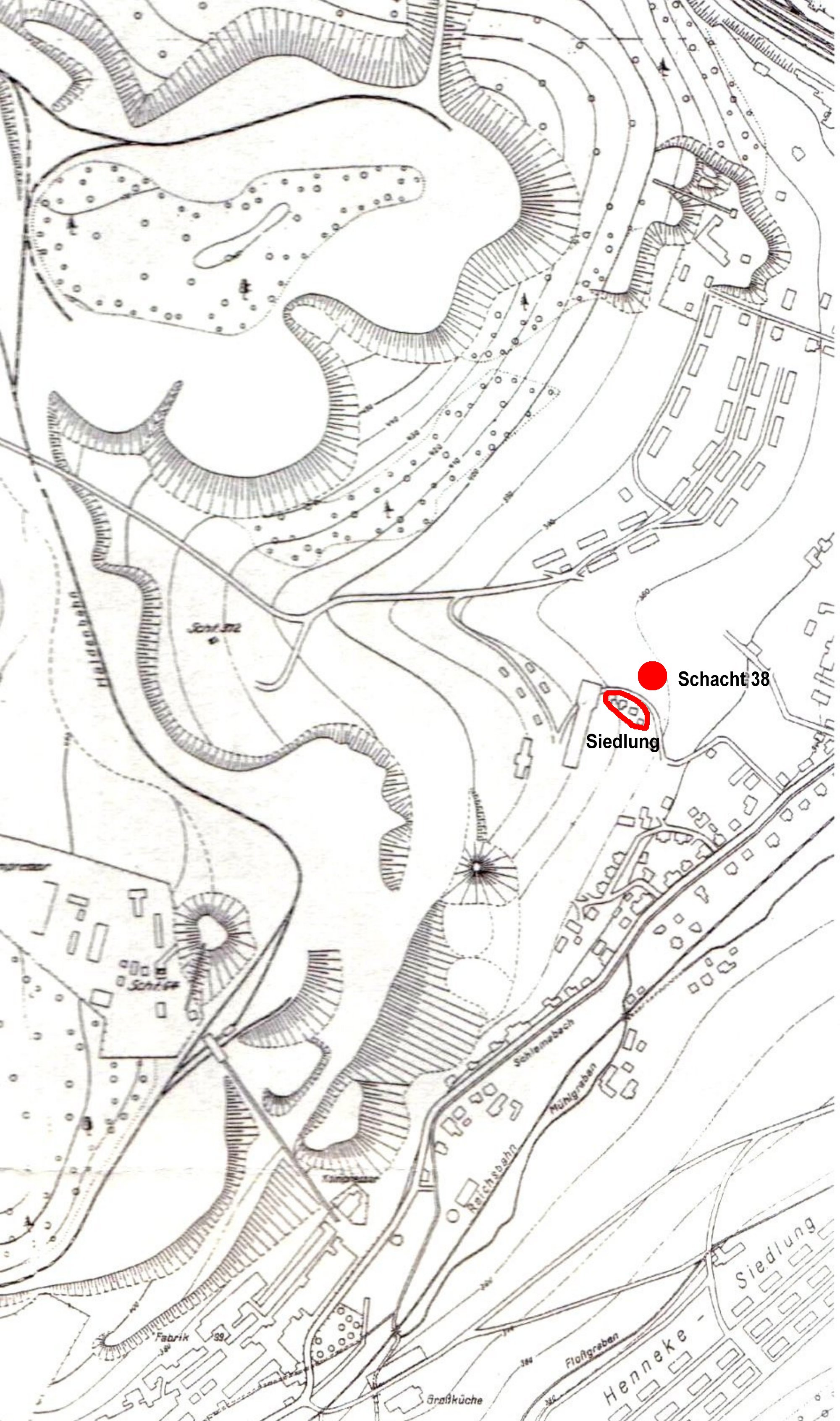

Karte von 1956 im Buch von Oliver Titzmann. Erst mit seiner Rekonstruktion ab 1954 erlangte der bis dahin 1947 geteufte kleine Schacht seine Bedeutung. In Betrieb ging er am 01.01.1956.

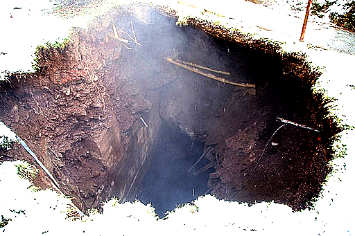

Wie man an diesem Bild gut erkennen kann, handelt es sich um ein Streifenfundament. Es hat offensichtlich mit dem Bruch selber nichts zu tun.

Ich war am Freitag mal dort.
Ein Großteil des entstandenen Hohlraums befindet sich UNTER dem Fundament - dieses liegt im sichtbaren Teil nach unten frei, d.h. es muss ursächlich gar nichts miteinander zu tun haben. Beim Bau des Fundaments war der Hohlraum direkt darunter garantiert noch nicht vorhanden. Ohne diese Betonierung wäre der Krater vermutlich doppelt so groß.
Die 200 m³ eingefüllter Beton sind am Boden des Hohlraums breitgelaufen, aber wohl nicht "irgendwo verschwunden". Seien wir gespannt, was weiter passiert.
Re: Schlema
@ Uran,
bie dem Foto sieht man Nebelschwaden. Läßt das auf eine "natürliche" Bewetterung des geöffneten Hohlraums, was auch immer es ist, schließen und auf die Größe/Tiefe/freie Wetterwegsamkeit des gesamten nun geöffneten Bereichs? (Ich denke da an die Bewetterung bei Sommer/Winter-Übergängen bei Naturhöhlen bzw. kleinen unscheinbaren Spalten, die man beim ersten Schneefall anhand von warmen Blaslöchern findet, dann ausgräbt und zum Schluß bei kilometerlangen Höhlensystemen endet....)
(Stichwort Hessenhauhöhle im Blautopf-Einzugsgebiet http://www.blauhoehle.de/ )
GA/GT Matthias
GA/GT Matthias

Es könnte aber auch die Wärmeentwicklung des abbindenden Betons sein ?

Re: Schlema
Nein, das Bild ist älter - also nicht vom Freitag (als mit Einfüllen von Beton begonnen wurde).Mannl hat geschrieben:Es könnte aber auch die Wärmeentwicklung des abbindenden Betons sein ?
Der noch zu sehende Pfosten auf dem Radweg lag inzwischen samt 2 qm Teerdecke auch im Loch.

Re: Schlema
Der Wetterstrom ist mir auch schon aufgefallen. Um den zu verursachen reicht ein 10 m tiefer Keller auf die Dauer nicht aus. Ob das Grubengebäude unter der Betonplombe groß genug für den Wetterstrom ist kann ich nicht beurteilen. Die erste Sohle ist die -60 m Sohle, also 60 m unter Marx-Semler-Stolln. An diesen Stolln hat der Schacht keinen Anschluß. Der Wasserstand im Grubengebäude liegt allerdings etwa bei -30 m. Die Länge der Schachtröhre bis ÜT beträgt damit etwa 60 m. Der Querschnitt 24 qm. Abschlußrißwerk? Möglich. Sollte aber tatsächlich Altbergbau vorhanden sein, ist der dort nicht verzeichnet, weil unbekannt.
