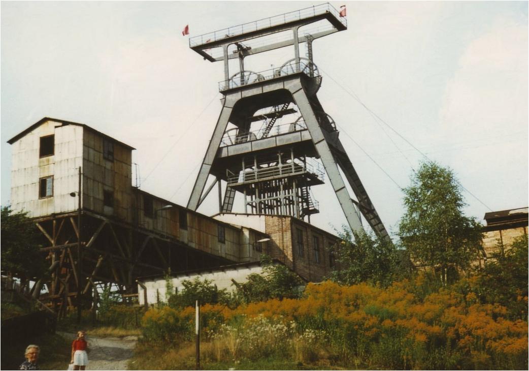

Für die Uhüsigen die den Schacht nicht kennen. Die Koordinaten der Schachtachse betrugen 115° 57'. Das heißt, der Schacht stand parallel zum Grunertberg. Der im Bild zu sehende Bunker zeigt in Richtung der heutigen Einbruchstelle. Gefördert wurde mit 2 Koepemaschinen. Die lichten Maße der Schachtscheibe waren 6,85 x 2,98 m. Teufe 596,41 m.
Das Bild stammt aus dem Museum für Uranbergbau in Schlema.
