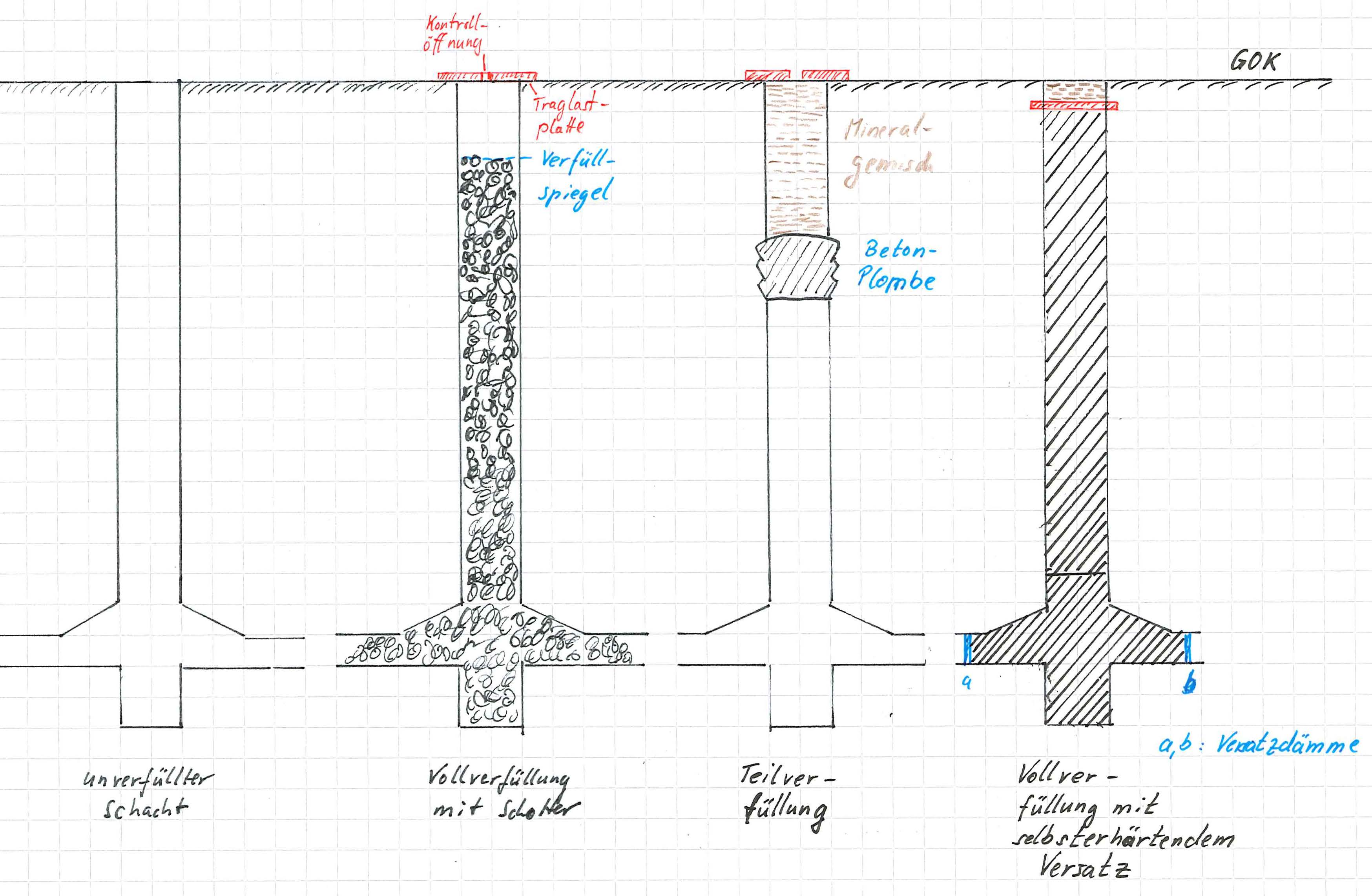

Also mir liegen die Verwahrungsunterlagen nicht vor, aber typisch wäre eine Betonplombe bei etwa 20-30 m Teufe (je nachdem, wo das feste Gebirge beginnt) und darüber eine Verfüllung mit Mineralgemisch bis zum Tage gewesen. Normalerweise wird vor so einer Verfüllung die Schachtröhre begutachtet, so daß eben nicht unterhalb der Plombe ein Bruch entsteht.
Variante 1: Schacht war nur abgebühnt (alte Schienen und Schwellen, darüber Versatzleinewand), darauf Beton und/oder Mineralgemisch. Halte ich für unwahrscheinlich für eine Verwahrung 1987, da war man schon schlauer.
Variante 2: armierte Betonplombe mit Widerlager im Gebirge und ordentlicher Statik. Das würde der Zeit und dem Denken damals entsprechen. Ein Versagen der Plombe kann man da mit hoher Wahrscheinlichkeit ausschließen. Außerdem kann man ggf. den Versatzspiegel in der Schachtröhre loten.
Wenn eine Plombe nach V1 oder 2 abgegangen wäre, wüßten wir das schon, daher sind diese Varianten unwahrscheinlich.
Variante 3: unterhalb der Plombe Bruch in der Schachtwand. Es müßte tatsächlich das Gebirge eingebrochen sein, da - wie Uran schon schrieb - der Schacht in Vollschrot stand. Das zählt als dauerhafter Ausbau quasi nicht. Allerdings wäre es möglich, daß man einen alten Zugang oder auch Grubenbau des Altbergbaus hinter dem Verzug übersehen hat. Unwahrscheinlich, aber möglich.
Variante 3a: Altbergbau. Alter Mann durchteuft, kein Erz, also weg damit. Strecke 'wasserdicht' abgemauert, dann weiter teufen und ausbauen mit Vollschrot. Bei etwaiger Schachtreko war der Stoß schon so zugesetzt, daß man die Stelle nicht mehr bemerkt hat. Beim Teufen nicht rißkundig gemacht oder später verlorengegangen.
Variante 3b: Wismut. Wetterkanal (oder was auch immer) aus dem Schacht nach übertage aufgefahren. Der Rest wie 3a: vergessen, jetzt hammer den Salat...
Variante 4: Das Bernsteinzimmer liegt jetzt im Schachtsumpf...

Auf jeden Fall ist das Öffnen des Schachtes eine dankbare Aufgabe. Mit etwas Frösteln denke ich an die 38. Mein Vater ist dort auch ein paar Jahre eingefahren.
- Beiträge: 2555
Re: Schlema
Wenn es ordentlich gemacht wurde, dann ist in der Traglastplatte eine Kontrollöffnung.geophys hat geschrieben:Auf jeden Fall ist das Öffnen des Schachtes eine dankbare Aufgabe. Mit etwas Frösteln denke ich an die 38. Mein Vater ist dort auch ein paar Jahre eingefahren.

Wurde zu damaliger Zeit kein Magerbeton eingesetzt ? Öffnung zum Loten macht doch nur Sinn, wenn die Füllsäule oberhalb der Plombe mit rolligem, zumindest nicht bindigem Material hergestellt wurde.markscheider hat geschrieben:

Ich verstehe nicht was die Kontrollöffnung in der Plombe mit der Füllsäule oberhalb der Plombe zu tun haben soll.
Die Kontrollöffnung soll bei nicht vollständig oder nicht verfüllten Schächten das Loten des Füllstandes oder ggf. Kontrolle von Gasen etc. oder wie im Falle des 38. Schachtes die Videoinspektion ermöglichen.
Strossenhobel
Strossenhobel
- Beiträge: 2555
Re: Schlema
Die Kontrollöffnung befindet sich, wie ich oben schon schrieb, in der Traglastplatte. Unter der Traglastplatte kommt ggf. ein Hohlraum, darunter die Verfüllsäule. Wenn, wie hier wahrscheinlich, der Schacht nur abgebühnt bzw. verplombt wurde, dann ist es keine richtige Verfüllsäule, sondern nur ein paar Meter Mineralgemisch.

Danke für den Hinweis und Skizze.
Ich gehe davon aus, dass es ein teilverfüllter Schacht sein wird.
Ich kenne die Verwahrung von Schächten die nicht vollständig verfüllt wurden folgendermaßen.
Der Schacht wird in Höhe des standfesten Gebirges abgebühnt und mit einer bewehrten Betonplombe die im standfesten Gebirge verankert ist, versehen. Oberhalb der Plombe wird aufgefüllt. Das sind bis zur Tagesoberfläche meist nur „wenige“ Meter. Oberhalb erfolgt eine Abdeckung tragfähig oder auch nicht, je nach Art der Auffüllung. Von der Tagesoberfläche durch die Auffüllung und durch die Betonplombe bis in den Schacht führt ein Rohr (Kontrollöffnung). Die richtige Füllsäule wäre fachlich die, die unterhalb der Plombe wäre. Der Schacht ist aber offensichtlich nicht vollständig verfüllt.
Unklar war, welchen Zusammenhang es geben sollte zwischen dem aufgefüllten Material oberhalb der Plombe und der Kontrollöffnung. So hatte ich es aus dem Betrag entnommen.
Strossenhobel
Strossenhobel
- Beiträge: 2555
Re: Schlema
Davon gehe ich auch aus. Aber ohne die Verwahrungsdokumentation kann man nichts genaues sagen.Strossenhobel hat geschrieben:Ich gehe davon aus, dass es ein teilverfüllter Schacht sein wird.
