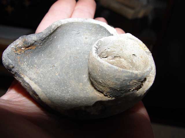

irdenes Licht
Hallo, so ungefähr schaut sowas aus. Dies ist aber die Luxusausführung, normal waren einfach Tonscherben. War damals weit verbreitet. Dieser stammt aus Joachimsthal.
- DSC02238klein.jpg (31.37 KiB) 27095 mal betrachtet

Fazit: Es gab wohl keinen Tonfrosch, der auf der Unterseite die Gravur eingeritzt hatte: MADE IN SCHWAZ - gleichfalls gab es wohl auch keinen eigenen Lampentyp, der als Schwazer-Licht bezeichnet wurde.
@Oberhutmann: Was hatte wohl das Schälchen in deiner Lampe für eine Funktion?

Ehm, ja als Lichtquelle. Dachte eigentlich das ist logisch. Das Loch diente als Halteloch für den Daumen.
Oberhutmann hat geschrieben:
"...Das Loch diente als Halteloch für den Daumen."
Dadurch hatte man sein Licht natürlich sicherer in der Hand.

das "Griffloch" hatte noch eine zweite Funktion. Bei der Aufwältigung alter Baue in der ersten Hälfte des 19. Jahrhunderts fand man noch Holzreste in diesen Löchern stecken. Dies ist so zu erklären, daß die Alten Holzstücke (z.B. kleine Astteile), die unten dicker waren als oben von unten durch das "Grifflock" steckten. An dem dünneren Ende, das oben herausragte, wurde die Lampe getragen, das dickere Ende verhinderte das Herausrutschen des "Trageholzes" aus dem Griffloch.
Glück auf Konrad Wiedemann Kassel

Möchte nur kurz etwas zu der Lampe bemerken, die Oberhutmann uns gezeigt hat.
Dieser Schalenlampentyp, mit der etwa kreisförmigen Gestalt mit flachem Rand, kleiner eingedrückter Schneppe und gegenüber dieser ein eingesetzter Tonzylinder, der als Tragegriff diente, wurde bisher von Tirol bis ins Erzgebirge gefunden. Dagegen konnten solche Lampen im Harz und im Schwarzwald bisher nicht nachgewiesen werden.
Mit Sicherheit wurde dieser Lampentyp im 13. und 14. Jahrhundert verwendet.
Quelle(Siehe auch Abbildung): Schwabenicky W. Der mittelalterliche Silber- Blei- und Kupferbergbau im mittleren und westlichen Erzgebirge sowie Erzgebirgsvorland unter besonderer Berücksichtigung der Grabungsergebnisse von Treppenhauer bei Sachsenburg.
Monni

Zumindest das 13. Jh. halte ich auch für sehr früh. Sicherlich wurde zu dieser Zeit noch sehr viel mit Kienspan gefahren. Aber im 15. Jh. kommen diese Lampen in Sachsen auf alle Fälle vor. Andere (ältere) Typen von Tonfröschen sind mir in Sachsen nicht bekannt. Die Quellenangabe Schwabenicky halte ich allerdings für sehr zuverlässig.
Wäre doch mal interessant, wie und wann überhaupt der Wechsel vom Kienspan zum Tonfrosch im nachrömischen Bergbau vonstatten ging.
