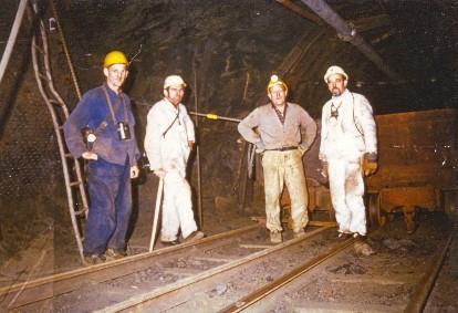

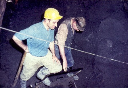

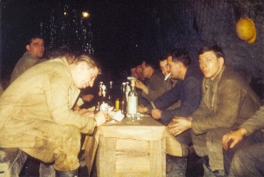

Es folgt der Griff ins Archiv.
Übrigens war meine Frau auch einige Jahre bei der Preussag beschäftigt.
Stefan :roll:
Rammelsberg 60er Jahre, Foto:Klaus Müller
Haverlahwiese 70er Jahre, Urheber unbekannt
Fortuna (Salzgitter) 60er Jahre, Urheber unbekannt

...über die Anzugfarbe bei der Salzgitter Erzbergbau AG habe ich doch gar keine Behauptung aufgestellt, weil ich es nicht genau weiß.
Mit der Kleidung ist ohnehin so eine Sache. Beim Wechsel des Betriebes wurden Klamotten oftmals mitgenommen. So tauchten in den frühen 60er Jahren z.B. unübliche Lederhelme auf der Okerhütte auf. Die Eigner stammten zumeist von der Grube Friederike. Desgleichen beige Grubenanzüge Ende der 80er bei der Übernahme weniger Kollegen vom EBR.
StefanD
Beiträge: 257
Beitrag von StefanD »
stefan
Mit dem Nickname interessiert Dich das Foto sowieso, dachte ich. Aber wir sprachen über Lengede, und die Ilseder Hütte hat ab 1970 die Salzgitter AG übernommen (schreibt jedenfalls die Salzgitter AG auf Ihrer Homepage). :shock:
Was ich jedenfalls zeigen wollte: Wenn es Regeln gab, dann wurden diese nicht sehr ernst genommen. Aber laß gut sein. Es ging hier ja um die Helmfarben.
Stefan :)

Und warum haben die Rammelsberger dann alle keinen Helm auf :?
Jetzt muß man ja raten wem der Gelbe Helm gehört, das gibt Spielraum für wilde Spekulationen[/IRONIE]
