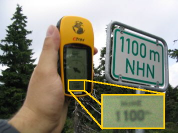

Wie ihr seht hab ich jetzt ein etrex und brauche nichts anderes, da ich die Positionen im PC vor- bzw nachbereite. Die Genauigkeit vor Ort reicht allemal um die Punkte exakt im PC auf eine TK25 zu legen. Der Gecko kostet nicht viel weniger und ist klapprig konstruiert. Alle teureren Geräte halte ich für herausgeworfenes Geld, es sei denn man braucht was für einen besonderen Anwendungsfall. Insbesondere die proprietären digitalen Karten gehen bei den MAP-Geräten hinterher gut ins Geld. Besser ist da die Kombination GPS und PDA, die man beide auch mal allein nutzen kann. Dazu eine Software wie OZI CE und gescannte Topo-Karten. FUGAWI kann beispielsweise auch die TOP50 Karten der Landesvermessungsämter lesen. Für OZI und OZI CE gibt es einen legalen Workaround, um diese digitalen Karten einzubinden. Dazu mal nach NH-Top50trans googeln. Für Wanderer und Bergsteiger vielleicht interessant: es gibt jetzt digitale Karten des Kompass-Verlags, die direkt in die neuere Version des OZI Explorer eingelesen werden können.
Nahezu alle Viewer, die mit digitalen Kartenwerken ausgeliefert werden, haben nicht wirklich vernünftige GPS-Funktionalität, so dass es interessant ist, die Karten mit anderer Software zu verwenden. Meist pochen die Kartenverlage aber auf ihre Lizenzrechte und schließen das aus.
Gut Pfad!
Gut Pfad!

Habe gestern das GPS Gerät von Garmin eTrex erhalten. Funktioniert gut, aber mit der Höhenangabe kann was nicht stimmen. Schwankt ziemlich!
Ist es normal, das man eine Messabweichung von 7-10 m hat?
@Waldschrat: Wie bereitest du die Daten auf? Kannst du mir da Software zur Verfügung stellen?

Hallo zusammen,
das GPS (und die beiden anderen satellitenbasierten Messsysteme) messen die Bezugshöhe auf ein Elipsoid (siehe Beitrag von Wilms). Dabei handelt es sich um ein mathematisches Modell der Erde und die kann um bis zu 20 Meter nach oben oder unten (manchnmal mehr) von der topographischen Höhe abweichen. Außerdem ändert es sich schon im regionalen Raum. Zur Korrektur gibt es aufwendige Software, die jedoch fast nur in Verbindung mit Lagekorrekturen verwendbar ist.
Unbedingt beachten: Das GPS in der Grundeinstellung liefert Daten im Format UTM WGS84 (man muss immer beides angeben: das Geographische Bezugssystem **und** das verwendete Geoid). In Deutschland sind derzeit wenigstens 4 unterschiedliche Geographische Daten in Benutzung (nicht nur Potsdam). Und in Österreich wenigstens 2. Außerdem gibt es in Deutschland derzeit 3 Höhensysteme und das unterscheidet sich auch noch vom Österreichischen. Fast alle GPS lassen sich aber auf das jeweilige Datum einstellen. Wenn nicht, dann Software (die beste is TRANSDAT) verwenden.
wolke.
