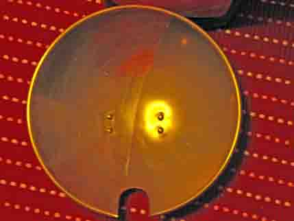

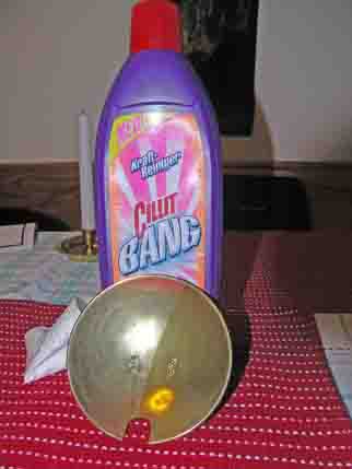

Bin eher durch Zufall auf eine verblüffend einfache Methode gestoßen, um polierte Messingoberflächen schnell und ohne viel Mühe wieder in ihrem Neuglanz blitzen zu lassen. Man nehme:
"Cillit Bang" auf ein Küchenpapier oder Putzlappen und wische die oberfläche damit einfach ein paar mal ab. Kein Reinigungsmittel direkt auf's Metall geben, dann wird's fleckig! Anschließend mit einem nassen Lappen nachwischen, mit weichem Tuch trocknen, fertig.
Auf den Fotos kann man den Effekt nicht so gut sehen.
