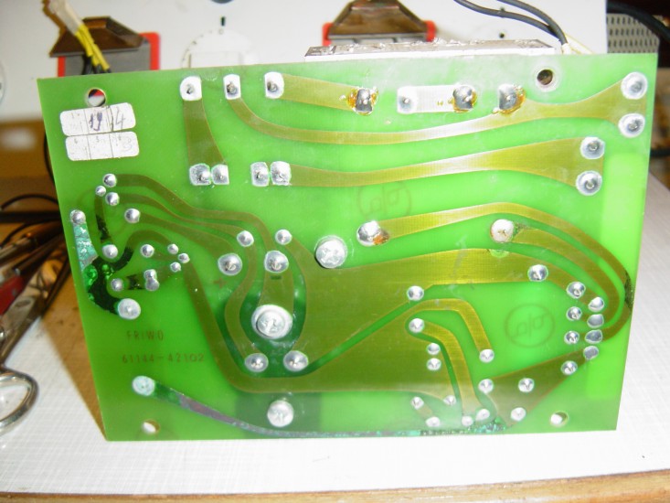

Der Transistor unter den zwei kleinen Schildchen hat das fehlende Beinchen. Er hat keine Kennzeichnung, die Platte ist silbrig gestrichen.
- 377_1141313115_Friwo 2-Zeller 001.jpg (92.06 KiB) 13953 mal betrachtet
- 377_1141313256_Friwo 2-Zeller 004.jpg (87.84 KiB) 13954 mal betrachtet
- 377_1141313411_Friwo 2-Zeller 005.jpg (79.86 KiB) 13954 mal betrachtet

2n3055 dürfte eine 90% trefferchance haben.
schau trotzdem mal nach, ob der kollektor (das gehäuse) irgendwo auf + potential liegt, um sicher zu sein, dass es auch wirklich ein npn typ ist.
dann kannst du nen 3055 einbauen.
in dem gehäuse gab es auch einstellbare spannungsregler, aben die peripherie siht nicht danach aus.
übrigens würde es mich sehr wundern, wenn das beinchen wirklich SO abgebrochen wäre, dass man mit der messspitze nicht doch ran käme.
dann kannst du das bauteil mit dem ohmmeter ausmessen und nach npn oder pnp klassifizieren.
misst du irgendwo null ohm, könnte es auch den (kleinen) ansteuertransistor gehimmelt haben.
ODER einfach auf verdacht einen 3055 einbauen und in die zuleitung zum gleichrichter eine 12V 300mA birne einschleifen; die darf dann ohne last an der schaltung NICHT brennen, dafür sollte sich aber die ladespannung messen und mit dem poti einstellen lassen.
du siehst, wege gibst viele und die simpel-schaltung sollte sich in jedem fall wieder in gang setzen lassen!

Moin Herbert.
Der kleine Transistor der Dir so sorgen bereitet dient zum Ansteuern des 2N3055. Den solltest Du wie schon erwähnt gegen einen BC557 oder einen Vergleichstypen (da gibt es reichlich) tauschen können. Den von Michael erwähnten Elektrolyt-Kondensator (ElKo) könnte man auch vorsorglich mal auswechseln. 1000µF kann ich erkennen. Denke mal das ein 63 Volt Typ da dicke ausreicht.
Solltest Du mit der Beschaffung der Halbleiter Probleme haben dann schick mir malne PN.

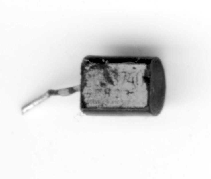

ich habe die Prüfanweisung für Transistoren und mein Prüfgerät ausgegraben. Beim Auslöten ist das zweite Beinchen vor Elend abgebrochen, ich hatte nur noch die Basis. An die Basis habe ich + angelegt und auf Emitter und anschließend Kollektor -, ich habe Durchgang gehabt. Beim Umtausch der Leitungen hat er gesperrt. Meiner Meinung nach müsste es ein NPN sein.
ich habe den ausgelöteten Transistor gereinigt und man konnte was sehen (...3740) siehe gescanntes Bild, vielleicht hilft es ja auch weiter.

etwas schemenhaft...
C 3740 könnte sein: 2SC3740.
npn, mehr hab ich ohne kosten nicht raus bekommen.
bei der simpel-schaltung kannst du fast jeden klein npn nehmen.
wenn der transistor noch in ordnung ist, solltest du die anschlüsse heraus bekommen.
ACHTUNG: wenn du ein feld-wald-wiesen multimeter benutzt, ist der ROTE tastkopf - , der SCHWARZE + gepolt!!!
DANN wäre bei durchlassbedingung schwarz an der basis npn, rot an der basis pnp!
schau lieber mit einem zweiten messgerät noch mal nach, wie die tastköpfe geoplt sind!
unter durchlassbedingung wird dir ein normales ohmmeter in der basis - kollektorstrecke einen etwas geringeren wert anzeigen als in der basis - emitterstrecke.
dann weisst du die lage der anschlüsse auf der platine und kannst einen ersatztyp einbauen.
viel erfolg!
viel erfolg!

@Herbert..
Der BC308 ist ein PNP Typ. Der geht nicht
Die anderen von Dir genannten Typen haben ähnliche Kenndaten wie der Eingangs beschriebene BC557. Nur mit dem Unterschied das diese nur bis 0,3W belastbar sind.
Deinem Bild nach kommt das mit 2SC3740 hin weil man bei der geringen Baugröße auf das 2S verzichtet und nur C3740 aufdruckt.
Der Unterschied zwischen dem BC557 und dem 2SC3740 besteht darin das der 2SC-Typ mit 0,75W angegeben ist.
Löt doch einfach den BC237 da rein und schau was er macht. Sollte er sterben würd ich versuchen den original Transistor zu beschaffen.
Die Anschlüsse der Transistoren (Beine nach unten und Aufdruck zu Dir) von links nach rechts lauten laut meinen Unterlagen...
BC237: Collector / Basis / Emitter
2CS3740: Emitter / Collector / Basis
