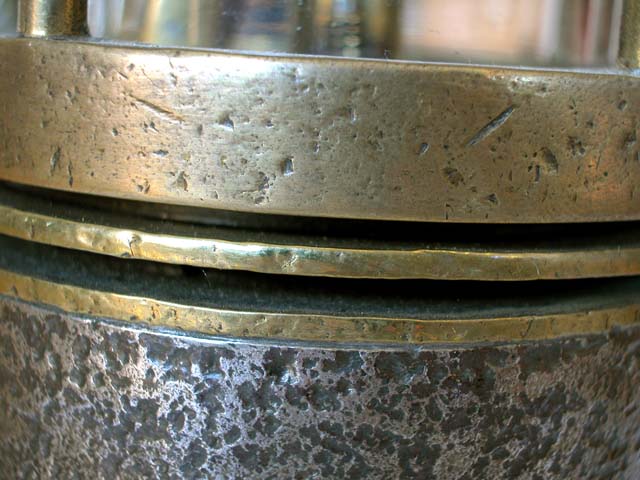

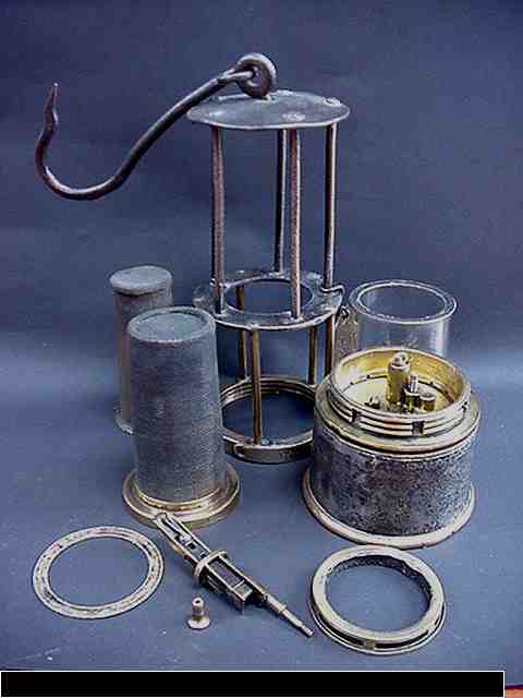

Ich hatte kürzlich das Glück, eine alte Wetterlampe zu ergattern, Friemann & Wolf von 1883 mit Perkussionszünder. Sie hat untere Luftzufuhr und leider fehlt der Siebring. Einer der Vorbesitzer hat einen gedrehten Messingring eingefügt, der aber hinten und vorne nicht paßt.
Hat evtl. jemand so einen Ring übrig (wohl kaum) oder kann mir mit Fotos bzw. einer detailierten Zeichnung behilflich sein?
- Gesamt_k.jpg (57.36 KiB) 5976 mal betrachtet

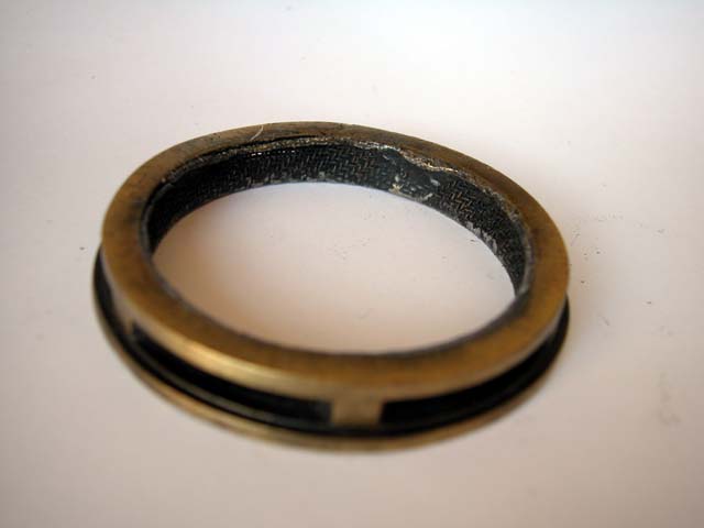

Freilich besitze ich noch diese Lampe. Sowas gibt man nicht her
Masse des Ringes: Durchmesser unten aussen 56mm
oben aussen 59mm
Innendurchmesser mit Netz 46mm
Höhe 8mm

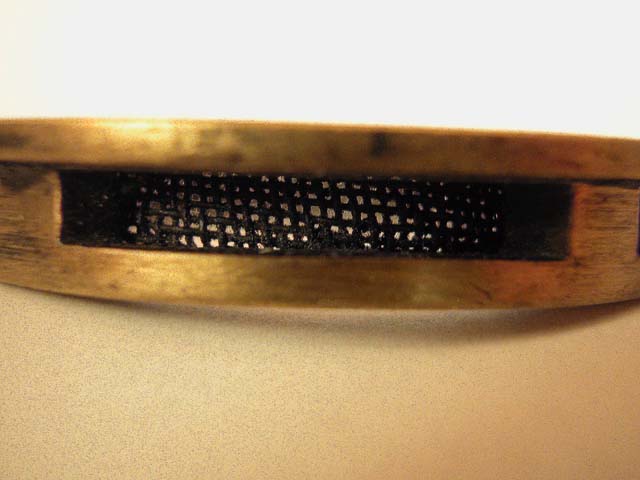

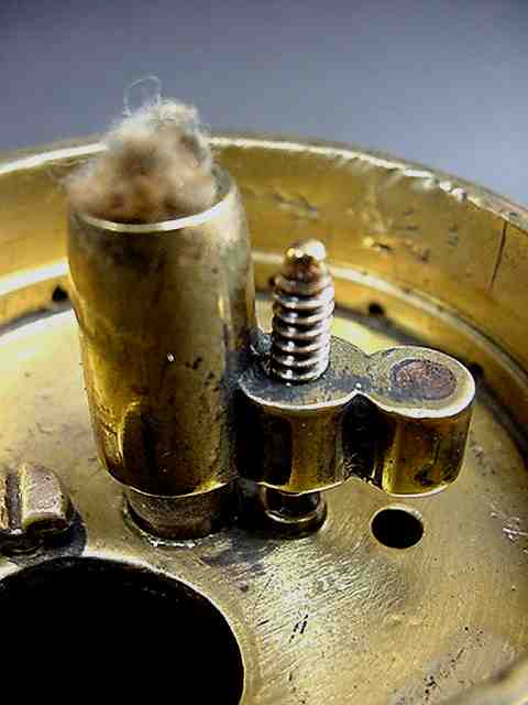

Foto 1 zeigt die untere Luftzufuhr, Foto 2 den Ring von oben und Foto 3 den Messingring von unten!
Mechanik: Der Docht ist fix und durch Drehen bewegt sich NUR die Hülse auf und ab. Schöne Mechanik genauso wie der Perkussionszünder.
Solltest mal bei Seel nachfragen ob der sowas hat; leicht möglich!

- ring1.jpg (54.4 KiB) 5868 mal betrachtet
- ring2.jpg (50.81 KiB) 5868 mal betrachtet
- ring3.jpg (91.62 KiB) 5868 mal betrachtet

So einfach ist das nicht
Die Stegstärke ist innen 7mm und außen 5mm. Es sind 6 Schlitze.
Sorry für die Bildqualität - meine Kamera streikt wieder mal.
- DSCN8882klein.jpg (66.22 KiB) 5811 mal betrachtet

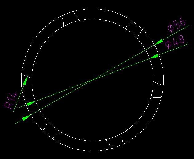

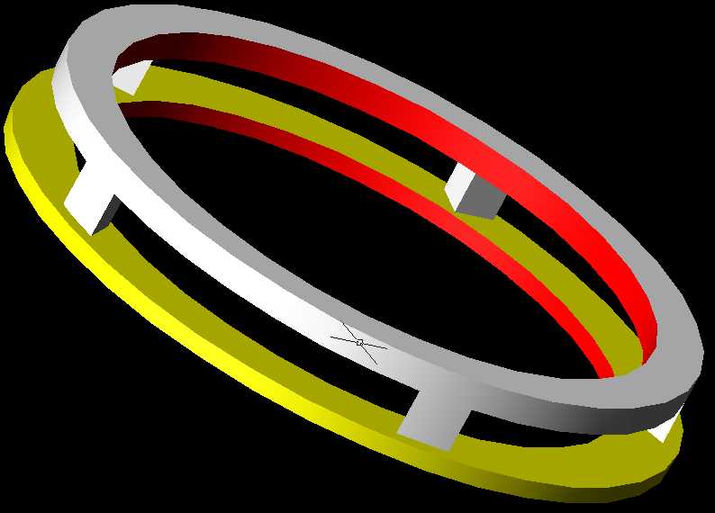

- Beiträge: 2555
Wenn ich Deine Angaben richtig verstanden habe, so wird da wohl einer sechsmal mit dem 14er Scheibenfräser reingehalten haben, da kommen dann diese Maße raus. Das Drahtgeflecht habe ich mal mit einem Millimeter angesetzt, es wird aber wohl dünner sein.
Schnitt durch den unteren Teil:
- Siebring2.JPG (34.91 KiB) 5797 mal betrachtet

Jetzt stimmts. Viel Spaß beim bauen! Hast Du die Hülse oder brauchst Du da auch die Maße?
