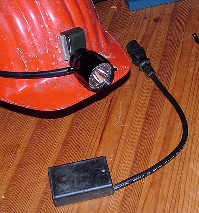

Allen Modellen ist gemein, daß Sie mit drei Micro- oder Mignonbatterien betrieben werden, also jeweils mit 4,5 Volt Spannung laufen.
Für die Stromversorgung kann ich nur den Batteriepack für 3 Mignon von Reichelt[2] empfehlen (Artikelnummer HALTER 3XAA). Der kostet sparsame 1,40 EUR, und lässt sich am Ende leicht so aufbohren, daß man ein handelsübliches Stromkabel mit Heisskleber oder Epoxyd einkleben kann. Normalerweise wird der Deckel mit einem kleinen Schräubchen gehalten; da dies jedoch UT sehr störend ist, habe ich den Deckel mittlerweile mit einem Skigummi gesichert.
Für die Verkabelung haben sich Kaltgerätestecker bewährt. Diese sind billig, verpolungssicher und auch blind mit Handschuhen zu bedienen. Bringt man das Männchen am Helmteil der Verbindung an, ergibt sich auch noch ein hinreichender Tropschutz. Batterie- und Helmteil sollten übrigens mit Klettband oder ähnlichem verbunden sein, um im Dunkeln nicht die beiden Enden suchen zu müssen.
Auf Schalter verzichte ich mittlerweile ganz. Einerseits lassen sich die Kaltgerätestecker ja problemlos mit einer Hand bedienen, auf der anderen Seite ist es sehr schwer, vernünftige Schalter mit einer brauchbaren Zugentlastung zu bekommen.
Die Helmschienen habe ich anfangs aus Aluprofilen aus dem Baumarkt gebaut. Diese sind jedoch sehr spröde, so daß sie bei Korrekturen der Position mal eben abreissen können. Besser sind Blechstreifen, die man sich irgendwo rausflext, zum Beispiel aus dem Kotfügel des Chefs.

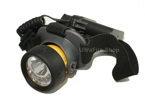

2) FW14202 "Fernlicht"
3) FW14202 "Abblendlicht"

Die neueste Lampe in der 3W-Luxeon-Version. Noch ungefahren. Das Vorgängermodell hatte ich zu weit am Kopf abgesägt, so daß nur eine schlechte Kleberverbindung möglich war. Die neue Version sitzt dank 20cent-Stück bombenfest.

dazu würden wunderbar Li-Ion akkus passen, die bereits pro zelle 3,6 V haben.
kaltgeräte leitungen haben den nachteil, dass sie für viel zu geringe biegezahlen ausgelegt sind als dass sie AUF DAUER zum tragen an mann/frau geeignet wären.
an der verbindungsleitung sollte man zuletzt sparen, denn die ist das erste was defekt wird.

Der Vorteil der Mignons ist zweifelsohne, daß Du überall Nachschub bekommst, notfalls auch morgens um 4 an der Tankstelle. Li-Ions brauchen wieder ein Ladegerät, von den Kosten ganz zu schweigen.
Die Kaltgerätestecker kannst Du auch separat kaufen und an eine beliebige Leitung schrauben - die Gummileitungen von höherwertige Handwerkzeugen machen einen ganz guten Eindruck, wobei ich auch mit den fertigen Kaltgeräteleitungen noch keine Probleme hatte. Die grösste Knickbelastung entsteht ja in der Regel am Akkupack und der lässt sich problemlos wechseln.

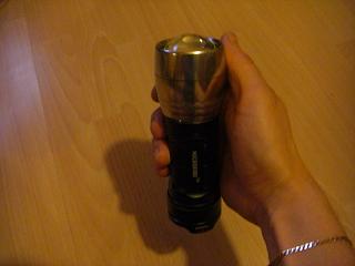

Etwas mehr Licht kann nie schaden, deshalb werde ich demnächst mal eine Ultrafire C3 (etwa 15 EUR mit Versand) nach dem gleichen Prinzip umbauen. Die bringt auch das hier bereits angesprochene CREE-Leuchtmittel mit.
Zwischenzeitlich habe ich mir mal die 3W-Kopflampe angeschaut, die für etwa 12 EUR (inkl. Versand) in Hong Kong bestellt werden kann. Die Lampe selber und ihr Licht ist durchaus in Ordnung und Batteriekasten. Problematisch ist das zu kurze Spiralkabel und dessen zuganfällige Befestigung an Lampe. Auch der Batteriekasten selbst kann Befahreransprüchen kaum genügen. Als Bastelgrundlage oder Not-/Gastlampe kann dieses Modell jedoch durchaus brauchbar sein.
