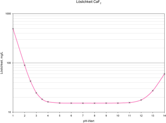

- wolke
- Beiträge: 283
- Name: Christian Wolkersdorfer
- Wohnort: Pretoria/Südafrika
habe die Frage von @Thomas_Witzke nicht korrekt beantwortet. Er hat nach der Löslichkeit von CaF2 in Abhängigkeit vom pH-Wert, nicht nach der Konzentration von F in Abhängigkeit vom pH-Wert gefragt.
Die beigefügte Grafik beantwortet seine Frage für 25 °C und reinem Wasser.
Wolke
Wolke
- pH-Wert Abhängigkeit der Löslichkeit von Flußspat
- CaF2Löslichkeit.JPG (38.82 KiB) 16223 mal betrachtet

Dazu eine blöde? Frage von mir:
Bei einem pH-Wert von 1 haben wir laut Grafik eine Löslichkeit von 500 mg/L CaF2 in reinem Wasser, laut deiner Tabelle aber 0,00 mg/L F- im Grubenwasser. Wo bleiben, bzw. an was sind die Fluoridionen bei dem Grubenwasser dann gebunden?
Wenn man ganz grob rechnet, müssten sich bei 500 mg/L gelöstem CaF2 annähernd 230 mg/L Fluoridionen irgendwo finden lassen???
Oder anderst gefragt: Wenn wir 0,00 mg/L Fluoridionen haben, was verhindert dann die Löslichkeit von CaF2 in saurem Grubenwasser?

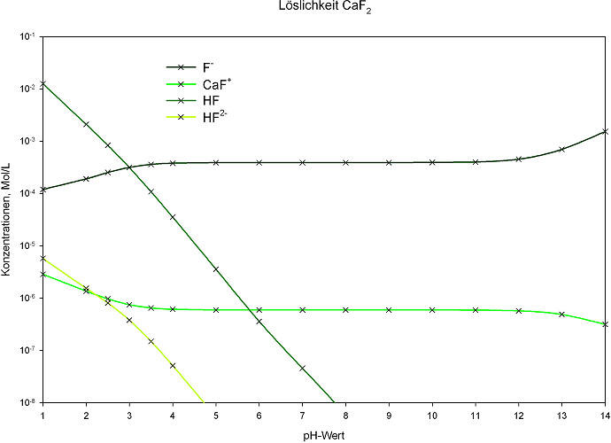

- wolke
- Beiträge: 283
Kleiner Hydrogeochemiekurs
@micha2
Beim ersten Beispiel haben wir den pH-Wert eines realen Grubenwassers variert um das Verhalten des F- zu sehen, beim 2. Beispiel habe ich ein Mol CaF2 genommen und in Wasser gelöst, dessen pH-Wert ich geändert habe. Dazu nun auch die Verteilung der Spezies: es kommt DABEI natürlich zur Entstehung von Flußsäure, an die dann das F gebunden ist und nicht mehr als freies F-Ion. Damit dürfte auch diese Frage beantwortet sein.
- Speziesverteilung beim Lösen von Flußspat in reinem Wasser bei 25 °C
- CaF2Spezies.JPG (46.86 KiB) 16107 mal betrachtet

Hallo Wolke,
ganz herzlichen Dank für Deine prima Ausführungen!!!
Will mich bei nächster Gelegenheit mal in das interessante, aber sehr komplexe Thema der Hydrogeochemie einlesen. Als Elektroniker mit seinem Schulwissen in Chemie kommt man da sonst nicht weit...
mit herzlichem Gruß und Glück auf
Micha2
Micha2
