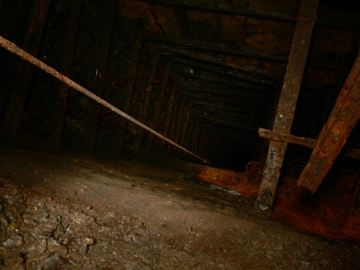

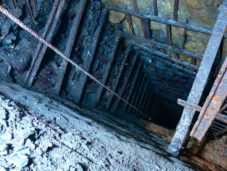

also es kommt draf an mit welcher ausrüstung du deine bilder machen möchtest (digital oder analog) !!!
wenn du keinen hochleistungsblitz hast ist die methode von jeanette auf jeden fall die richtige (ich mache meine aufnahmen auch so) !!!
digital läst sich wesentlich schneller belichten analog !!
da ich meistens nur analoge dia aufnahmen mache (weil an die quallität heute noch keine für uns erschwingliche digitalspiegelreflex rann kommt)
und mein negativscanner leider kaputt ist kann ich dir leider nur mal zwei beispiele von einer digitalspiegelreflex zeigen !!
ich bin genau so vorgegangen wie jeanette es oben beschreibt nur einmal habe ich den schacht mit einer taschenlampe ausgeleuchtet und das andere mal mit einen handblitz 3 mal ausgeblitzt !!
das erste is das mit taschenlampe und das zweite mit dem handblitz

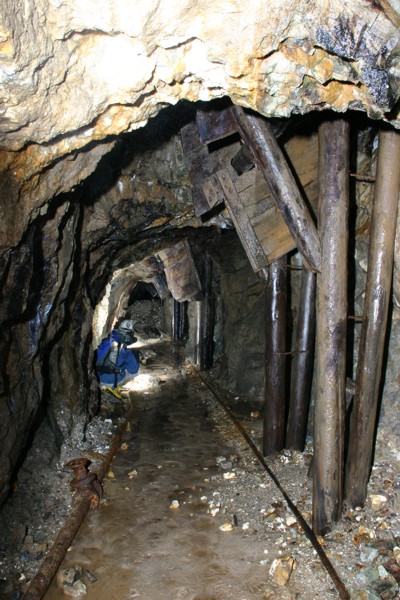

Also ich mache ja auch schon ne weile Fotos von Untertage, und das nur noch in Digital und ich muss sagen ich kann kein unterschied zu früher ( Analog ) Feststellen!
hier mal ein Beispiel.
Aufgenommen mit EOS 300D, Langzeitbelichtung Bulb und Einem Metz Blitz Leitzahl 45, der aber mehrfach gezündet wurde.
Christian
Christian
- Bild 026.jpg (93.51 KiB) 23265 mal betrachtet
