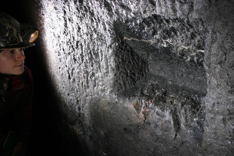

Trapeznischen
Nach einigen Befahrungen mit viel Grübelei und vielen Gesprächen mit bekannten Bergbauinteressierten über jenes Thema – ohne dass wir zu brauchbaren Ergebnissen gekommen sind - nun mal die Frage an die „Öffentlichkeit“:
Wer kennt diese markanten, trapezförmigen Nischen, welche sich im Stoß von einigen Stollen (des Gangerzbergbaus) befinden und keinen offensichtlichen Zweck erfüllen, bzw. wer kennt diesen.
Wichtig:
Dieser Leitartikel ist nach Informationsgewinn und Disskusion bereits aktualisiert, bzw. wird dies sicher auch noch mehrfach.
Die Art des Vorgehens ist zwar aus der Not heraus geboren, dass ich/Mitstreiter kaum bzw. keine Zeit haben im Archiv nach entsprechenden Informationen zu suchen. Davon Abgesehen kann sie aber auch als Versuch gewertet werden, Kenntnisse aus praktischer Befahrertätigkeit überregional zusammen zu fassen, weiterhin als Vorarbeit für theoretische Forschung und einer Zusammenfassung der Problematik.
Es kann sich jeder in diesem Forum unter Beachtung der Regeln, die für dieses Fachdiskusionsforum gelten, beteiligen. Wir freuen uns über jede konstruktive Mitarbeit, auch von Altbergbaufreunden, die mit dieser Problematik keinen direkten Kontakt haben.
Geplante Vorgehensweise:
Nach vortgeschrittenem Informationsgewinn und Diskussion über die verschiedenen Therorien habe ich mich in Absprache mit Helfern entschlossen Merkmale der Vorkommen zu erfassen und hier zu sammeln, um einen besseren Überblick über Gemeinsamkeiten und Unterschiede zu bekommen. So können verschiedene Vorkommen/Theorien ausgrenzt werden und zum anderen fehlende Informationen/Schlüsselinformationen besser erkannt werden.
Jeder kann Informationen beitragen, bzw. andere Vorgehensweisen vorschlagen, gern auch per PN.
Ziel:
  • - Prinzipiell soll eine Sammlung von praktisch und theoretisch gewonnen Lokalinformationen der einzelnen Vorkommen entstehen.
    - Natürlich sollte der Zweck der Nieschen geklärt werden.
    - Evtl. kann daraus später eine Zusammenstellung entstehen, welche als Publikation auf dieser Seite bereitgestellt werden kann.
    - Bergbauforscher aus anderen Revieren sollen animiert werden auf diese oder derartige Sonderheiten zu achten.
    - Die Nutzung dieser Plattform für derartig überregionale, spezielle, aber auch komplexe Thematiken zu testen und eine geeignete Vorgehensweise zu erkunden.

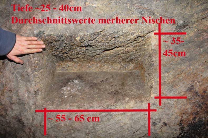

Mir sicher bekannte Merkmale der Nischen:
  • - im Seitenstoß des Stollens
    - markante Form eines gelegten Keilstumpfes – nur mit parallelen Seitenflächen. Deshalb als Trapeznische bezeichnet.
    - keine kontinuierliche Position: in Bezug auf die Höhe zur Sohle, Entfernung zueinander, Entfernung zu anderen Fixpunkten usw.
    - ähnliche aber leicht variierende Abmaße (b x h x t -ca. 50cm x 35cm x 25cm) und Winkel
    - bedingt angenehme Arbeitshöhe
    - nur in Gruben des Gangerzbergbaus - (??)
    - Wahrscheinlich im Auffahrungszeitraum um 1730 - 1820 entstanden.

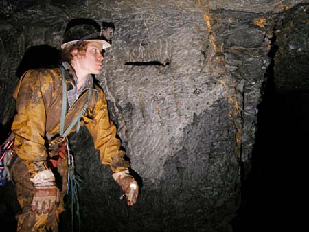

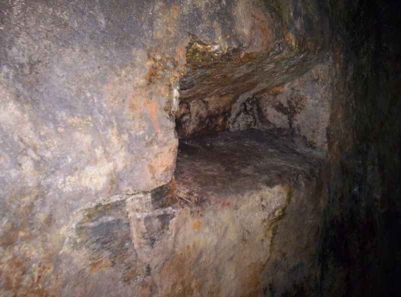

Nr. 1 – „Wappler Stolln“
Fotos: J. Kugler
siehe auch Bildergalerie: http://www.untertage.com/cms/component/ ... y,0/hit,1/
Lage: Schmiedefeld/Thüringen
Auffahrungszeit: vermutlich um 1740, siehe unten
Lagerstätte: Gangerz
Abbauziel: Suchstolln auf Gold
zuständiges Bergamt: ??
Anzahl der Nischen: 6
Geometrie der Nischen: rel. gleichmäßig Breite: ca. 50cm, Höhe: ca: 30-40cm, Tiefe: bis 25cm, die Sohle der hinteren beiden ist steiler als die der vorderen 4. Die Seitenflächen sind alle paralell, senkrecht und 90° zum Stoß.
Kurzbeschreibung:
Zitat Claudia:
Es handelt sich um einen Goldstollen des 18. jahrhunderts, was mindestens eine Jahreszahl belegt: eine 1774. Die Jahreszahl befindet sich wenige (vielleicht 5) Meter nach dem Mundloch auf der linken Seite. Links sind auch etliche gedingezeichen in relativ kurzen abständen bis zur Ortsbrust.
Die Stollenlänge bewegt sich zwischen 100 und 200 metern.
Der Stollen wurde - was für die Goldstollen auf der Saalfelder Höhe typisch ist - mehrfach abgeworfen und später wieder weiter betrieben worden. Es liegen also mehrere
Betriebsperioden vor. Ca. 5m vor der Ortsbrust ist ein Absatz in der Sohle und die Stollnhöhe halbiert sich, wobei dies ein Nachreißen belegen kann.
Es sind mindestens 6 Stück, davon 2 kurz vor der Ortsbrust, alle im rechten Stoß. Die vier anderen Nischen befinden sich nicht kurz vor ort sondern eher nach 2 drittel des Stollens,
dort geht links ein Querschlag ab, der vielleicht 10 Meter Länge hat, nach vielleicht 5 meter hat der Querschlag ein wassergefülltes Gesenk, mir unbekannter Teufe.
Das heißt: links der Querschlag und rechts die Nischen.
Die erste Nische davon (vom mundloch aus gesehen) hat eine Inschrift auf der Nischensohle, die wir bisher aber noch nicht sicher deuten konnten - wahrscheinlich eine jahreszahl.
Sie befinden sich alle auf leicht differierender, aber angenehmer Arbeitshöhe von ca. 1,3m über Sohle.

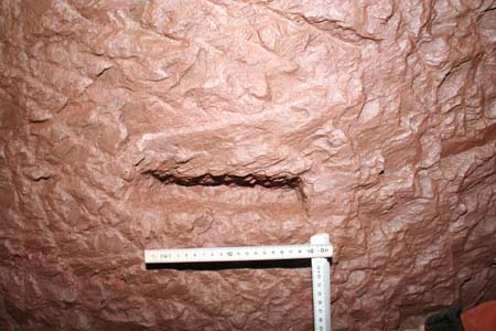

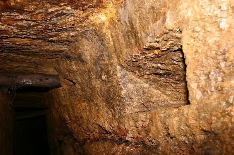

Nr. 2 –„Gottes Geschick“
Fotos: privat
Lage: Raschau/Schwarzenberg/Sachsen
Auffahrungszeit: um 1800
Lagerstätte: Skarn/Gneis/Lagerbau/größtenteils Gangerzbergbau
Abbauziel: Kobalterze, Silbererze, Nickel, Wismuterz, Eisenstein, Brauneisenstein, Eisenmulm, Manganmulm, Ocker
zuständiges Bergamt: Schwarzenberg, ab 1772 - Bergamt Jorhanngeorgenstadt
Anzahl der Nischen: >4
Geometrie der Nischen: fast identisch Breite: ca. 55cm Höhe: ca. 35cm Tiefe: bis 40cm, die Sohle der vorderen 3 haben den gleichen schrägen Winkel wie die obere Flächen. Die Seitenflächen sind alle paralell und 90° zum Stoß.
Kurzbeschreibung:
Hier sind die Nischen nur im linken Stoß zu finden, aber auf gleicher Höhe wie im Wapplerstolln. Sie befinden sich in einem Seitenstolln des Tiefen Alt Gottes Geschicker Stolln. Es sind kaum Gangstrukturen zu sehen, man kann daher von einen Suchstollen ausgehen. Da der hintere Stollnteil versetzt ist gehen wir von weiteren Nischen aus. Es sind mindestens 5 Stück vorhanden. Stollnquerschnitt durchschnittlich ca. 1,9m x 0,8m. Es befinden sich keinerlei Zeichen oder Zahlen in der Nähe.

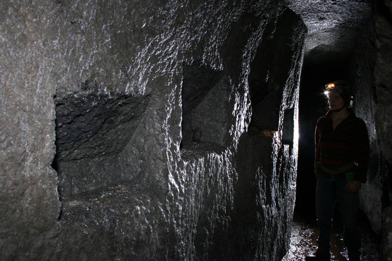

Nr. 3 – Wille Gottes Stolln –
Foto: siehe weiter unten
Lage: Hohenstein E./Sachsen
Auffahrungszeit: vermutlich um 1740, siehe Jahresangaben unten
Lagerstätte: Muskovit-Glimmerschiefer/Gangerzbergbau
Abbauziel: Arsenkies, Silber, Gold
zuständiges Bergamt: Bergamt Scheibenberg (schönburgisch), ab 1767 Bergamt Marienberg (kursächsisch)
Anzahl der Nischen: 2
Geometrie der Nischen: 1 x analog Bild siehe unten, 1 x Breite: ca. 20 - 25cm, Höhe: ca. 8 - 10cm, Tiefe: 6cm
Kurzbeschreibung:
Zitat Oldstone:
Gegenüber der ersten Nische steht die Jahreszahl 1772, die 2. Niesche links hat oben erwähnte Größe und gegenüber steht die Jahreszahl 1773 J C W. Nach Aktendurchsicht scheint es ein damaliger Beamter gewesen zu sein. Außerdem ist ca. 80-100 m weiter die Jahreszahl 1774 auf der Seite der Nieschen, allerdings hier keine Niesche.
Arbeitshöhe?

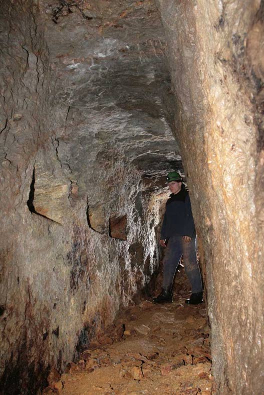

Nr. 4 – Niveau Eleonore Stolln
Bilder: siehe weiter unten
Lage: Johanngeorgenstadt/Sachsen
Auffahrungszeit: 1809 - 1818 - siehe Text
Lagerstätte: Gangerzbergbau / matamorphe Phyllite
Abbauziel: Silbererz
zuständiges Bergamt: Bergamt Johanngeorgenstadt
Anzahl der Nischen: 3 (?)
Nische 1:
Beim direkten Draufblick muss man sie sich als Rechteck vorstellen.
obere Länge: 54cm
untere Länge: 55cm
beidseitige Höhe: 23cm
obere Tiefe: 21cm
untere Tiefe: 20cm
Breite des hinteren schmalen Abschlusses: 9cm
Hier kann man also nicht von einem hochgenauen Kunstwerk ausgehen, die Werte schwanken doch.
Zur Firste beträgt der Abstand 25cm.
Zur Sohle beträgt der Abstand 1,18m.
Die Nische befindet sich in Auffahrungsrichtung am linken Stoß, bis vor Ort sind's noch 3m.
Direkt vor der Nische befindet sich noch ein Freiberger Gedingezeichen. Weitere Anzeichen für Gesenke oder andere Merkmale sind im unmittelbaren Umfeld nicht vorhanden.
Die Strecke ist standfest, ohne weiteren Ausbau!

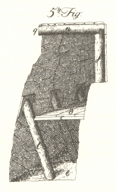

A- Sie sind eine Abwandlung von Bühnlöcher für Ausbau.
Dafür: Hölzer hätten mit entsprechender Bearbeitung form- und kraftschlüssig eingebracht werden können.
Dagegen: Die Form und Größe ist sehr untypisch für Bühnlöcher. Bei den den Fundorten Nr.1,2,3,4,6 ist es absolut unwahrscheinlich das eine Art von Holz-, Stahl- oder Natursteinausbau geplant war, da dies bedingt durch die geologische Situation nicht nötig ist und es gibt keine weiteren Hinweise darauf (Holzreste, Gegenloch usw.) Siehe Bild Bühnlöcher für ausreichend von der typischen Form, wie sie die meisten von uns kennen. Siehe Bild: Bühnlöcher

K- Halbschräge Stempel waren darin verkeilt und hielten Tagwerk
Dafür spricht: theoretisch möglich, theoretisch
Dagegen spricht: Das Stollnprofil ist in den meisten Fällen gerade (im Gegensatz zu Kern´s Darstellung) und sehr stabil. Wasser fiel bei Nr. 1, 2 in keinen Fall so viel an, dass man Tragwerk mitten in den Stolln legte. Praktisch kommt bei Nr. 1,2 so viel Wasser das man mit Turnschuhen trockenen Fußes an den Nieschen vorbei fahren kann. Für ein durchgehendes Tragwerk hätte man auch im Mundlochbereich Nischen oder Bühnlöcher herstellen müssen. Als Beispiel 5m (Bereich der Nischen) von ~200m Stolln (Nr1.) sind 2,5% der Stollnlänge.
Siehe Bild: Tragwerk, für ein Tragwerk im Altbergbau, welches auch unverständlich hoch ist, aber eben mit normalen Kappen in normalen Bühnlöchern.

Nischen in der Üersicht Wapplerstolln/Thüringen<br />Foto: Jens Kugler
Foto: Jens Kugler
Nische Wapplerstolln übersicht.JPG (78.46 KiB) 114019 mal betrachtet
Nische im Detail - Wapplerstolln/Thüringen<br />Foto: Jens Kugler
Foto: Jens Kugler
Nische Wapplerstolln detail.JPG (88.95 KiB) 114014 mal betrachtet
Nische im Gottes Geschicker Stolln/Sachsen<br />Foto: privat
Foto: privat
Nische GG übersicht.jpg (83.2 KiB) 114010 mal betrachtet
Foto: privat
Nische GG detail.jpg (88.44 KiB) 114013 mal betrachtet
Nische in Wille Gottes Stolln Hohenstein-E.<br />Foto: Frank S.
Foto: Frank S.

Nische im Eichbergstolln/Thüringen<br />Foto: Michael Pfefferkorn-Ungnad
Nische Eichbergstolln.jpg (32.24 KiB) 114005 mal betrachtet
Nische im Kamsdorfer Revier/Thüringen<br />Foto: Michael Pfefferkorn-Ungnad
Nische Kamsdorf.jpg (30.05 KiB) 114003 mal betrachtet

Die Form der " Nischen " deutet auf ein Einbringen von Hölzern von oben hin. So konnten längere Hölzer eingebracht werden, die dann im gegegüberliegenden Stoß ohne zusatzliche Befestigung auflagen.

Ich bin für den St. Lampertus u.T. verantwortlich und kenne die Problematik. Wir haben 2 Nieschen, diese sind auf dem Wille Gottes Stehenden. Die erste ist nur ca. 25-30 cm breit und 8-10 cm hoch und die 2. hat etwa die Maße wie oben beschrieben. Allerdings ist bei uns gegenüber der 1. Niesche die Jahreszahl 1772 und bei der 2. J C W 1773. Nach Aktendurchsicht könnten es sich um Vermessungspunkte handeln in denen Fixpunkte geschlagen wurden um einen Hängekompass zu nutzen. Die Aktennotiz muß ich noch heraussuchen ( Bei ca. 2000 Stk nicht ganz einfach).
oldstone

Ein Bild der großen Niesche im St. Lampertus von Nobi aufgenommen
Bild 025b.jpg (57.6 KiB) 115148 mal betrachtet

betriebsperioden vor. da alles recht alt ist, würde ich die schlitzproben eher ausschließen,
da man zu dieser zeit den gesamten stollen vermutlich dem gang hinterher gefahren hat.
vorbereitete gewölbe- oder bühnlöcher schließe ich auch aus, da der gesamte stollen ohne ausbau fein geschlegelt standfest ist und größere einbauten unwahrscheinlich sind.
aufbewahrungen aller art sind mir schwer verständlich, da der weg nach übertage so kurz ist,
hätte man dann nicht lieber brisante dinge außerhalb der grube gelagert?
die nischen befinden sich nicht kurz vor ort sondern eher nach 2 drittel des stollens,
dort geht links ein querschlag ab, der vielleicht 10 meter länge hat, nach vielleicht 5 meter hat der querschlag ein wassergefülltes gesenk, mir unbekannter teufe. (ist aber nicht viel)
das heißt links der querschlag und rechts die nischen.
es sind vier stück.
die nischensohle ist schräg, die erste nische davon (vom mundloch aus gesehen) hat eine inschrift auf der nischensohle, die wir bisher aber noch nicht sicher deuten konnten - wahrscheinlich eine jahreszahl.
genau dokumentiert und vermessen hatten wir das noch nicht, aber wenn interesse besteht,
könnten wir jederzeit mal eine exkursion unternehmen.
ich freue mich über diese diskussion und wünsche derweil
Claudia

Claudia_Redantz hat geschrieben:es handelt sich um einen goldstollen des 18. jahrhunderts, was mindestens eine jahreszahl belegt. (sorry - hab ich jetzt nicht genau im kopf, aber 177* könnte es gewesen sein...)
1774 (siehe auch http://www.untertage.com/cms/component/ ... y,0/hit,1/)
zeitlich würde es ja auch mit den nieschen vom st. lampertus zusammenpassen. dort stehen ja jahreszahlen von 1772 und 1773 in der nähe der nieschen.
ich verfolge momentan zwei theorien:
1.
es hat irgendwas mit dem markscheidewesen zu tun (man brauchte die winkel der nieschen für irgendwelche berechnungen)
2.
es hat was mit der abrechnung bzw. der aushandlung der gedinge zu tun, sozusagen ein genormtes musterstück, deren herstellungszeit gemessen wurde und aus dem dann die zu erbringende leistung des hauers berechnet wurde.
Claudia

Des Rätsels Lösung??
Aus dem Buch " Bericht vom Bergbau " 1769 Freyberg von Johann Gottlieb Kern, Churfürstlich Sächsischer Edelstein-Inspektor, bearbeitet und als Lehrbuch herausgegeben von Friedrich Wilhelm von Oppel, Churfürstlich Sächsischer Oberberghauptmann.

@ Fahrsteiger: 1. Ich hatte meinen Wert nur so geschätzt. Jetzt noch mal rechnerisch: Die Vortriebsleistung mit S&E lag im Freiberger Graugneis bei einem Querschnitt von ca. 200 cm x 60 cm bei einer Tagesleistung von +/-10 cm (= 120000 qcm). Im Extremfall hatte ich allerdings auch schon Tagesleistungen von 1 cm (= 12000 qcm), das ist aber wirklich absolute Ausnahme! So eine Nische hat als Durchnittswert etwa 85000 qcm. Also sollte ein Häuer im Normalfall etwa 1 - 1,5 Nischen in der Schicht schaffen, im Extremfall 7 Schichten pro Nische.
2. Die Idee mit der Abb. bei KERN finde ich gut, allerdings erschienen mir die Nischen dafür vielleicht etwas zu spitz bzw. zu tief, aber das müssen die Leute vor Ort entscheiden. Eventuell sogar mal ausprobieren. Also Sohle freiräumen, Holz zuschneiden und einpassen.
