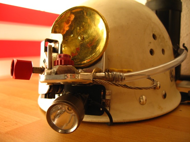

Hier noch mal ein kleines Feedback zu der Aldi LED Leuchte:
Mit etwas Skepsis testete ich die Lampe und war positiv überrascht. Nicht schlecht ! Hab mich entschieden sie als Sekundärgeleucht in Verbindung mit meinem Karbidgeleucht zu verwenden (zum Ausleuchten von Schächten, Abbauen...wo das Karbidlicht nicht weit kommt). Hab unter die reguläre Schiene für den Lampenkopf noch eine Schiene befestigt, das ich die LED quer einschieben kann. Der Batteriekasten ist so klein, das man ihn problemlos innen hinten im Helm (Hinterkopf) befestigen kann. Die Leuchtdauer geht auch in Ordnung: 3-4 Stunden hat man auf jeden fall ein ausgezeichnetes Licht (ich will sie ja nicht als Dauergeleucht nehmen, außer wenn es sich nicht lohnt wegen einer Stunde Restbefahrung nochmal Karbid nächzufüllen). Dann läßt das Licht langsam nach-bis zu 6 Stunden hat man jedoch noch ein Licht, mit welchen man durchaus noch zurechtkommen kann. Fazit: Ich bin zufrieden !!!

- Friedolin
- Beiträge: 2008
- Name: Friedhelm Cario
- Wohnort: Stendal
Re: gute und preiswerte LED-Kopfleuchte
Na bitte! Is doch wirklich nicht so übel, für kleines Geld.
Die Konstruktion an deinem Helm ist interessant.
