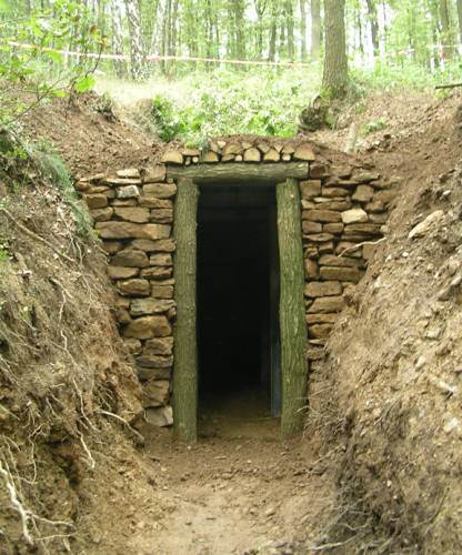

Besonders grausam ist mir das Pützhorn in Erinnerung. Der gesamte Eingangsbereich war mit unfassbar harten Beton verschmiert worden, welcher mühsam rausgeknabbert werden musste. Was dann abends in meiner Nase steckte. hätte sich auch gut als Fensterkit geeignet

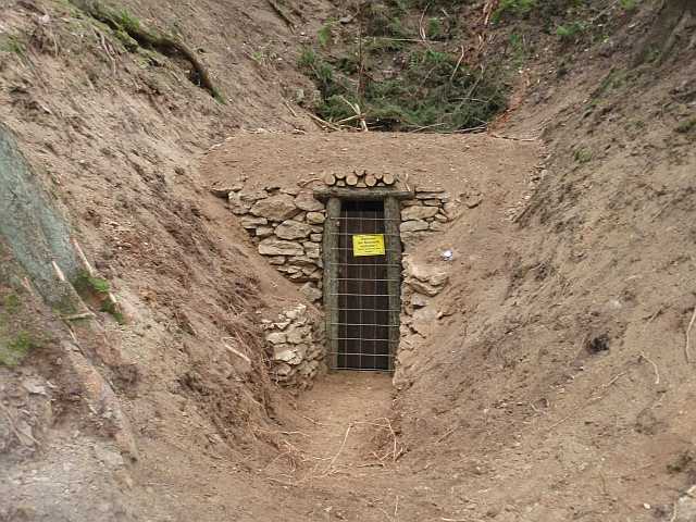

Nettes Gimmick: Im Nachod und im Alten Glücksrad ist die Sicherung vier Meter in den Stollen versetzt worden. Dort man über einen Drucktaster jeweils einen kleinen LED-Scheinwerfer aktivieren, so daß die Besucher auch das Stollenprofil sehen können.
- Pützhorn
- mundloch_ptzhorn.jpg (78.46 KiB) 3768 mal betrachtet
- Nachod
- mundloch_nachod.jpg (70.59 KiB) 3768 mal betrachtet

schön gemacht...
aber an dem holzausgebauten mundloch wirst du nicht lange freude haben.
so etwas ist in 5 - 10 jahren hin...

Alles Fassade! Der Ausbau erfolgte mit Leitplanken, welche vorne lediglich mit Holz verblendet sind. Selbst wenn das mal wegfault, ist das in zwei Stunden wieder repariert.Michael_Kitzig hat geschrieben:aber an dem holzausgebauten mundloch wirst du nicht lange freude haben.
