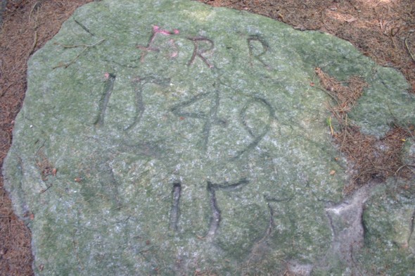

im Bereich der Fundgrube "Alte Thiele" in Annaberg/Buchholz befinden sich zahlreiche tagesnahe Grubenbaue aus alter Zeit. Selbst Schlägelspuren sowie kleinere Markscheidekreuze finden sich an einigen Felsen - natürlich erschliessen sich diese nur dem aufmerksamen Betrachter.
Alles untrügliche Zeichen der dortigen Bergbaugeschichte, dennoch bin ich bei einer dort gefundenen Jahreszahl etwas skeptisch geworden. Diese Zahl liegt dermaßen auf dem Präsentierteller, das ich auch annehmen muss, das das einen anderen Bezug haben kann.
Daher mal die Bitte um einen Vergleich bzw. Abgleich, ob diese Schriftweise in diese Zeit passt.:

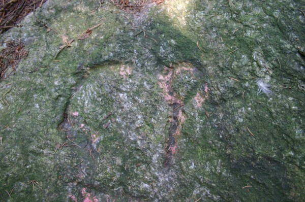

Re: Jahreszahl übertage
Noch ein Bild.......
- Inschrift A.jpg (102.85 KiB) 57651 mal betrachtet

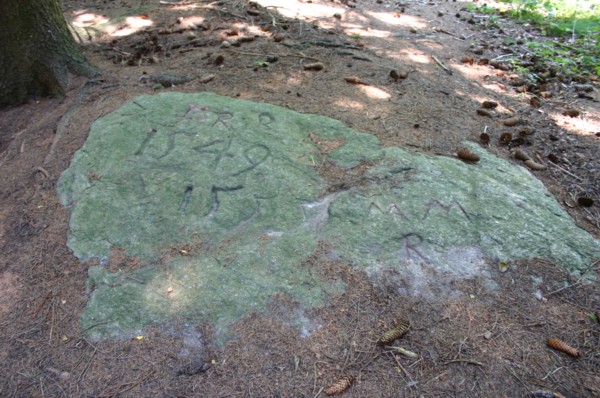

und noch eins......
- Alte Thiele b.jpg (89.2 KiB) 57649 mal betrachtet
Bei dem FRR über den Zahlen und dem MMR bin ich wegen der Schreibweise etwas skeptisch. Aber die Zahlen sind typisch für das 16. Jh. Man beachte die Schreibweise der "5" und auch der "1" (ohne Anstrich). Die "4" und "9" sind in ihrer Gestaltung zeitliche "Durchläufer".

Hochinteressantes Gebiet.
@ Falafel Tritt die die Vereinigung der oberen Spitze und die leichte Verdickung des senkrechten Striches der "4" unterhalb des Querstriches immer mal mit auf oder ist sie auch zeitlich gebunden?
GA Sven
Ich hatte gestern nochmal jemand gefragt:
Es handelte sich um den Buchholzer Richtplatz. Die Initialien stammen angeblich von Richtern. Die Tafel wurde erst in der zweiten Hälfte des 20Jhd. beschädigt.
Also das "FR R 1549" könnte R. Franz Rudel bedeuten, der 1548-49 Richter in Buchholz war.
Stimmt
Reim :: 500 Jahre Buchholz :: 2001 :: Seite 197
Franz Rudel, genannt Franz der Ältere
Richter von 1548 bis 1559 und 1561 bis 1565

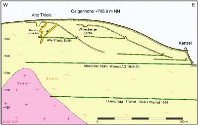

Wenn man sich etwas mit dem Kartenmaterial des Landesvermessungsamtes auseinander setzt, kommt man sehr schnell darauf, dass das ein Überlieferungsfehler sein muss. Auch die weiter genutzten Veröffentlichungen, wie der erwähnte Joachim Reim muss das einfach ungeprüft übernommen haben (seine Motivation war ja auch die Festschrift zum 500 jährigen, nicht der Bergbau). Ein Thiele-Stolln zur Wasserlösung kann die Schneeberger Straße nicht mit 500 Metern Länge erreicht haben. Nimmt man Lachter und setzt die 500 davor, käme man der Sache näher, zweifelt aber dann aber an der Machbarkeit für einen "Familienbetrieb", wie es der der Thieles gewesen sein soll. Das sind dann Aufgaben auf kommunaler Ebene, die ich hier anzweifle.geophys hat geschrieben:... 500 Meter nach Südwest getriebene Thiele-Stolln, dessen Mundloch im Kurvenbereich der Schneeberger Straße/nahe Felsenschlösschen angesetzt gewesen sein soll....
Wenn es ihn gab, dann darf man ihn im Seifengebiet des Buchholzer Waldes vermuten.
Da hast du vollkommen recht.
Die "Thiele'n" sind mannigfalltig verteilt, wurden teilweise zeitgleich als auch nacheinander betrieben.
Signifikant sind die mächtigen Pingen, welche zurück blieben.
Mich interessiert das nur insofern, dass ich die Unterfahrungen der SAG Wismut deuten kann.
Der Alexanderstolln tut dies. Er müsste aus dem Stehgreif auf um die 550 müNN angelegt worden sein.
Die Thielepinge am Galgenberg liegt bei ca. 700 müNN und lichte Entfernung ca 1000m südwestlich vom Mundloch. Die Teufe von den Thiele'n könnte ja ungefähr passen, aber eine kapitales Auffahrung dieser Länge ist nicht bekannt und so zweifle ich am Wahrheitsgehalt der Klassiker des schreibenden Zunft, die dem "Schlössel-Wirt" die Nutzung des Thielestollns als Bierlager andichteten. Das Feldschlösschen liegt in unmittelbarer Nähe des Alexanderstolln. Ein Zusammenhang zwischen diesem und dem mystischen Thielestolln ist einfach nicht herzustellen. Wenn er das getan hätte, hätte er Fässer gehörig den Berg hinauf rollen und dann noch vor ambitionierten Freibier-Jüngern schützen müssen.
