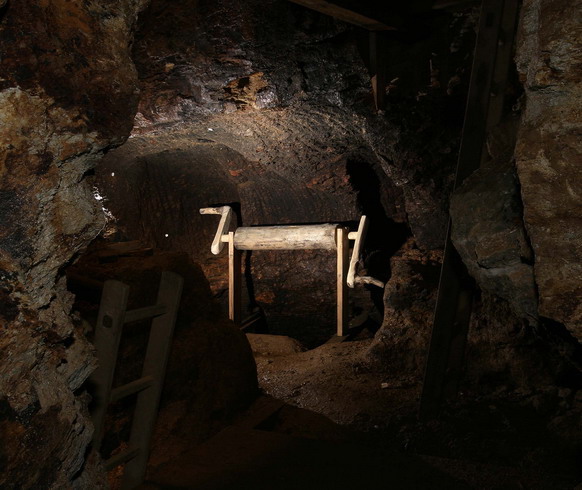

hab mal ein Bild von der rekonstruierten Schinderwinde für Euch.
Aktueller Schacht Pension Göhler.
GA OHo.
GA OHo.
- CRW_0356kop klein.jpg (109.32 KiB) 59901 mal betrachtet

-die meisten Auffahrungen wurden mit Fimmel gemacht. Hin und wieder kam auch die Keilhaue zum Einsatz. Und vielleicht auch ein sehr früher Einsatz von Schägel&Eisen (da sind wir uns noch nicht ganz sicher und müssen noch ein paar intensive Experimente machen). Die Profile entsprechen Typ 3 (für die, die den Beitrag Straßburger/Adlung kennen) - also Oval-Tropfenförmig.
-Wasserhaltung durch einen tieferen Stolln
-weitere Kleinfunde: neben den Holzsachen vor allem Keramik und, wenn ich mich nicht irre auch Leder und Seilreste. Aber insgesamt ist alles ziemlich fundleer.
So, ich hoffe die wichtigsten Fragen beantwortet zu haben - ansonsten noch mal nachhaken!
PS.: Für mich hat die Sache eine gute Seite: Es ist ein echter Anreiz auch in FG etwas gleichwertiges zu dokumentieren. Muß ja da sein! Kann doch nicht sein, daß die Dippser was besseres sind als wir ....

In Dipps ist die Situation folgende:
Gangerzbergbau im Gneis von üT bis ca. 20 m Teufe zur Zeit, also bis 8 m meist im angewitterten und z.T. föllig zersetzten Gestein.
Auf dem Schaarungsbereich bei Göhlers haben sich die zur Erkundung ausgegrabenen Abbaue innerhalb eines viertel Jahres schon zu setzen begonnen.
Diese und auch andere Abbaue liegen meist unter städtischer Bebauung. Sie beginnen in der Dammerde und setzen in unbestimmte Tiefe fort. Sie werden zur Stabilisierung der darüberliegenden Bebauung verfüllt.
Wer sollte sich nachgerissene und eventuell dann noch neumodisch ausgebaute Strecken aus dem 13.Jh ansehen wollen?
Für alle die jetzt sagen täten was soll die Budellei gerade dort und gerade so wie es jetzt gemacht wird:
